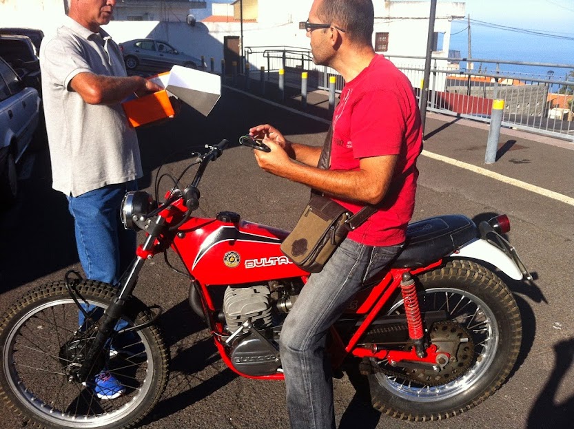

Pues la he probado y me ha gustado muchísimo. Me esperaba una cosa peor.
La moto es muy fácil de arrancar, y el motor es suave, dulce y a la vez potente para su cilindrada.
He tenido la oportunidad de rodar con una Alpina 250 y esta, aunque con menos fuerza, no anda muy lejos. Se puede salir en 3 y 4ª en llano que no se cala. Las 5 primeras marchas son muy juntas, siendo solo la 6ª la descolgada.
Embrague de mantequilla. Freno delantero mejor que cualquir Cobra que haya probado. Vamos, que clava casi como un disco.
Bultaco Sherpa T125 - Tentado Por El Lado Oscuro IMG_8711

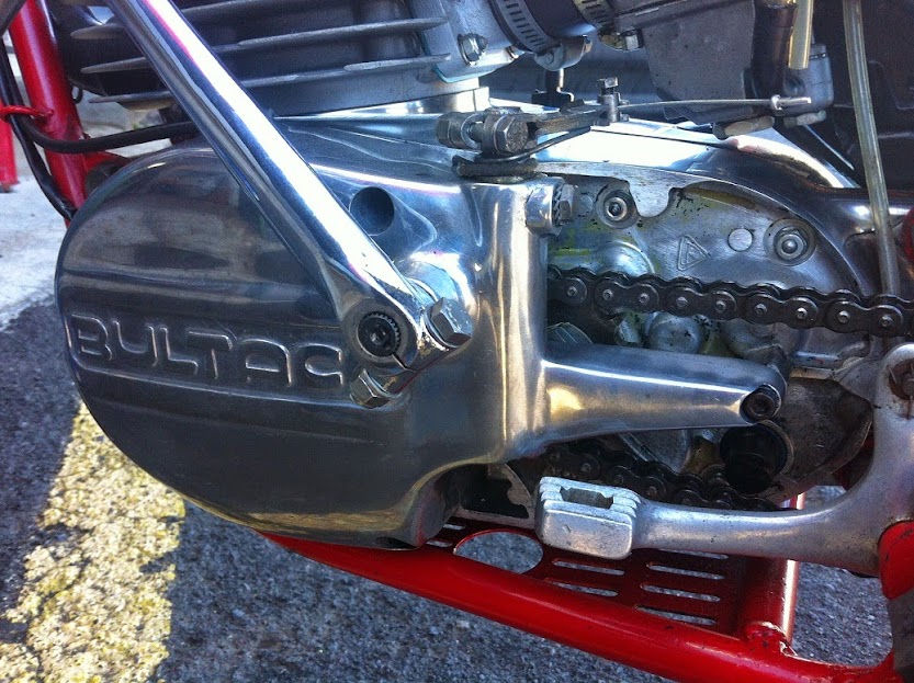

Y ahora viene lo peor:
El cambio va al revés. Esto es un pequeño coñazo hasta que nos habituamos. Ya me ocurrió hace años con una Montesa que tuve. Al final, tenía una moto de cada y te acostumbras, pero cuesta un poco.
La rueda delantera es de 20, pero me regalan la llanta, guardabarros y cubierta de 21", solo tendría que radiar.
Los retenes de las barras creo que sudan un poco. ¿Se consiguen retenes para estas horquillas?
Falta el cable KM, si tiene el reloj y el reenvío.
Falta el conmutador de luces.
La conexión caja del filtro-carburador, está rota. Necesita ser reparada.
Estoy valorando cambiarla por la MC75
Mira por el lado izdo, junto al piñón de salida a ver si el eje del pedal de cambio no cruzaba el motor y tiene salida por ambos extremos. Las Bultacos usaban indistintamente el eje por la izda., por la derecha o dual, en tal caso, para cambiarlo basta con buscar un juego de cable o varilla de freno y los pedales invertidos (mira que en la derecha hay sitio para el eje del pedal de freno), que eran comunes entre muchos modelos.

He mirado lo del cambio al revés cuando la compré, y efectivamente viene "preparada" para poner el cambio y freno normal. La operación me cuesta unos 110e que cuestan los nuevos pedales (no sirven los que tiene).

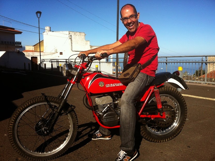

Aquí unas fotillos de hace unos meses:
Bultaco Sherpa T125 - Tentado Por El Lado Oscuro IMG_4756
Personalmente el asiento biplaza me gusta y se adecúa a lo que quiero de ella. Las opiniones de los trialeros son contrarias al biplaza, le queda feo dicen. Pero a mí no me disguta, además que para desplazarme lo veo mas cómodo. Yo poco trial de tanto nivel como para tener que llevar un asiento pequeño haré.
Como dije anteriormente, la llanta delantera es 20", aunque en los papeles pone 21". Me regalan el aro 21", guadabarros y cubierta. Yo me encargo de los radios y de conseguir un soporte para 21", pues el actual rozaría el guardabarros con la de 21".
No lo tiene montado pero también tiene velocímetro, cable y reenvío a la rueda trasera.
Pequeños problemas veo en que los retenes de las barras están mal, y que la goma de la caja del filtro y el cuello de la misma están rotos. Algo bastante común por lo que me he podido enterar.

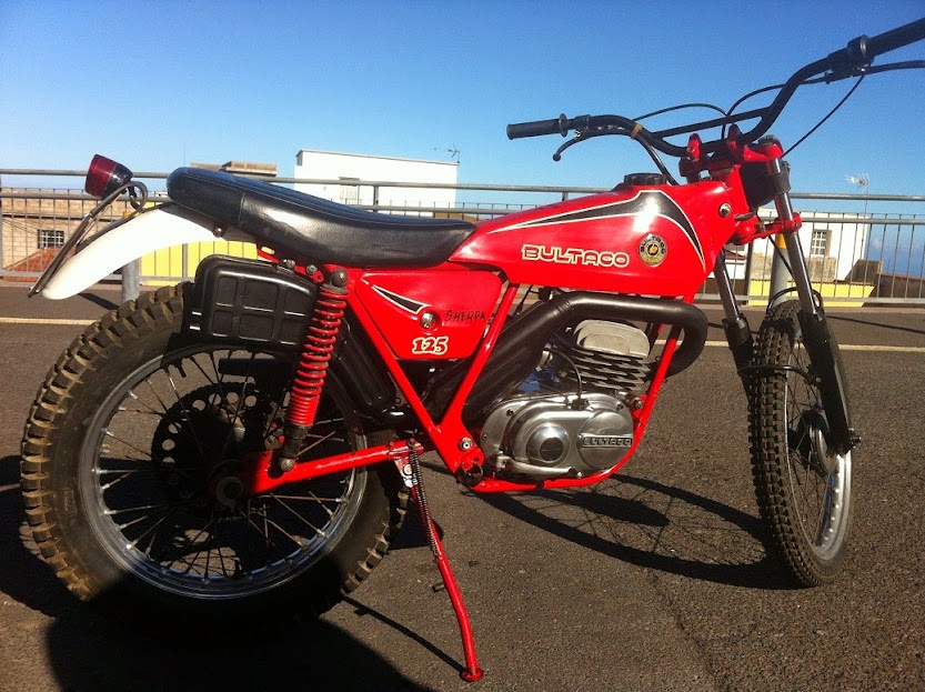

Bultaco Sherpa T125 - Tentado Por El Lado Oscuro IMG_4758
Las cubiertas sospecho que son las originales...de fábrica.

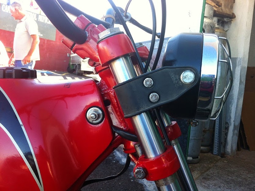

Mirar que lujo:
Bultaco Sherpa T125 - Tentado Por El Lado Oscuro IMG_4759
En fin, tendré que esperar unos días para conseguir un remolque y traerla a casa. Esta moto no la restauraré. Tan solo repararé los pequeños desperfectos que tiene y directa a la ITV en cuanto pueda.

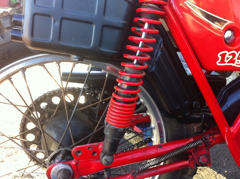

Los amortiguadores traseros funcionan. No son un prodigio.
Bultaco Sherpa T125 - Tentado Por El Lado Oscuro IMG_0017
Sistema de stop de piloto trasero y corona original. Ella nos dice los kilómetros que puede tener la moto. Faltan los reposapiés para el pasajero:
