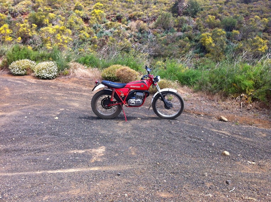

Me quedan pocos días de vacaciones, así que intento aprovechar los días al 100%: mucha motooooooooooooooo!!
La Sherpa se puso a dar saltos de alegría cuando le llené el deposito de gasolina. Además, estrenaba casco tipo retro.
Fijarse en el guardabarros delantero y el tirante de freno: al final lo dejaré así, me gusta como va. La horquilla por fin trabaja bien, y el freno delantero cumple su función.
Algunas paradas antes de llegar a las "zonas". Desinflar ruedas y demás.
La zona elegida era una antigua cantera de "picón", una especie de piedra lapilli muy pequeña similar a la arena. Así si me caía el daño mío y en la moto era teoricamente mínimo:
En esta zona me pegué al menos una hora, arríba y abajo, viendo como traccionaba la moto sobre esa superficie y como cuanto mas despacio iba mas trepaba sin enterrarse. No por conocer la teoría me dejó de sorprender como funciona el tema. La subida es mas impresionante en la realidad, la foto engaña.
Primera/segunda y para arríba. ¿Quien me decía que la primera era demasiado corta? coñe, pues yo la utilicé hoy bastante. Los desarrollos no los toco. Me da igual que no alcance mas de 70km/h.
Ahora toca "tirarse" por hay hasta abajo. Glub! segunda y frenando con el delantero (aunque hubiera querido con el trasero es que nunca lo encuentro en los momentos de apuro).
Ya soy capaz de girar con la moto en circulos con todo el manillar metido sin poner el pié en el suelo. Algo es algo. Pero soy incapaz de subir nada vertical que tenga mas 50cm de escalón en subida. Me acojona y me da la sensación que me voy para atrás.
Si que me sale bien lo de circular sobre firme irregular, con grandes piedras sueltas y roderas profundas. De hecho, me gusta.

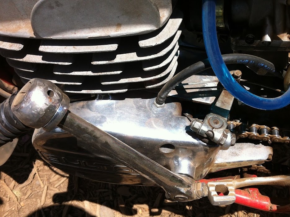

Esta es una "mejora" que le hice al encendido, un orificio para evacuar la condensación o el calor, tipo "Montesa":
Y un detalle del faldón de guardabarros, con las tuercas hacia fuera, para en caso de pillarse por la rueda no se doble hacia arríba:
