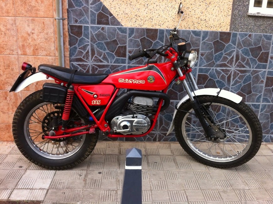

Mensaje por Jeffward el Mar 17 Feb 2015 - 23:16
Pongo unas fotos de la Sherpa. Lista para acudir a la ITV.
Bultaco Sherpa T125 - Tentado Por El Lado Oscuro - Página 4 IMG_1082
Bultaco Sherpa T125 - Tentado Por El Lado Oscuro - Página 4 IMG_1083
Bultaco Sherpa T125 - Tentado Por El Lado Oscuro - Página 4 IMG_1084
Bultaco Sherpa T125 - Tentado Por El Lado Oscuro - Página 4 IMG_1085
Bultaco Sherpa T125 - Tentado Por El Lado Oscuro - Página 4 IMG_1086
Bultaco Sherpa T125 - Tentado Por El Lado Oscuro - Página 4 IMG_1087
Bultaco Sherpa T125 - Tentado Por El Lado Oscuro - Página 4 IMG_1091
Como saben la moto está conservada, no restaurada.
Me he dado ya algunos paseos con ella, y he notado que el silencioso centrál tiene que estar algo obstruido. Por ahora lo dejo así. Cuando pase la ITV le meto una paliza de 100km por carretera de montaña -subir y bajar al Teide- a ver si se limpia poco a poco y me ahorro el tener que andar desmontando y descarbonizando.
Es mas divertido rodando que en mi casa, jejeje.

Mensaje por Jeffward el Mar 24 Feb 2015 - 16:08
Pues ITV superada sin ningún problema.
Apenas han mirado las luces, medida de cubiertas y poco mas.
Ni asidero de asiento, ni espejo, ni guardacadenas, ni reposapies para el pasajero...
Bultaco Sherpa T125 - Tentado Por El Lado Oscuro - Página 4 IMG_1164
Bultaco Sherpa T125 - Tentado Por El Lado Oscuro - Página 4 IMG_1165
Entre pruebas y pruebas ya he realizado 100km con la moto, mas que nada acostumbrándome al tacto de los cambios a la derecha.
Ahora vendrá lo realmente bueno, ir ajustando para que todo vaya como la seda.
Frenos: ni tocarlos. Van perfectos.
Embrague: idem
Escape: creo que sigue algo taponado. Ahora que podré probarla bien sacaré mejores conclusiones. Pero me da la impresión de que la moto está perfecta de carburación a falta de estirada final, que parece que no tiene. Lo achaco al comentado escape obstruido, aunque también pudiera ser que estas motos no estirasen el cambio. Evidentemente, no podrá hacerlo como una Cobra, pero sí que noto "algo raro" arríba del todo. Una zona en la que por otra parte, no es la gama de revoluciones habitual en estas motos.
Otro detalle en relación con lo anterior es que noto que la moto tira un poco de aceite quemado -llega a gotear en el suelo tras una salida- y lo achaco a que los gases no tienen por donde salir al estar todo muy restringido y por eso lo escupe por donde puede.
Revisaré también la temperatura de trabajo del motor, típico en estos casos que suele calentarse mas de la cuenta. Si es necesario lo adelantaré un poco y le pondré una bujía mas fría.

Bultaco Sherpa T125 - Tentado Por El Lado Oscuro - Página 4 IMG_0014
De hecho, pienso que estaría mas cómodo llevando los pies en los reposapies traseros por lo menos. Necesitaría inclinarme hacia delante y el manillar, o mas bien, la tija superior me invita hacia atras. Voy demasiado erguido y en una posición algo forzada me parece a mí.
Bultaco Sherpa T125 - Tentado Por El Lado Oscuro - Página 4 IMG_0009
Trata de imaginar en esta foto cómo me situaría poniendome de pié sobre los reposapies y calcula el espacio que me queda para las rodillas con el manillar y te hará una idea. No es cuestión de poner el manillar mas hacia delante, es que ¡no tengo espacio y voy muy encorvado!
Bultaco Sherpa T125 - Tentado Por El Lado Oscuro - Página 4 Empty Re: Bultaco Sherpa T125 - Tentado Por El Lado Oscuro
Mensaje por FaRRe el Miér 22 Abr 2015 - 10:00
A lo mejor será una chorrada lo que te voy a decir, pero bueno. Has probado a montar el manillar sin las alzas?? o incluso montar las alzas hacia delante??
Te lo digo desde la ignorancia, pero por probar...
Mensaje por Nomederix el Jue 23 Abr 2015 - 14:24
Viendo la última foto Jeff no hay mucho que argumentar,la moto se pierde,la moto es pequeña,no hay más...digo yo.
Mensaje por Jeffward el Jue 23 Abr 2015 - 16:35
Si si, jaja, es pequeña.
