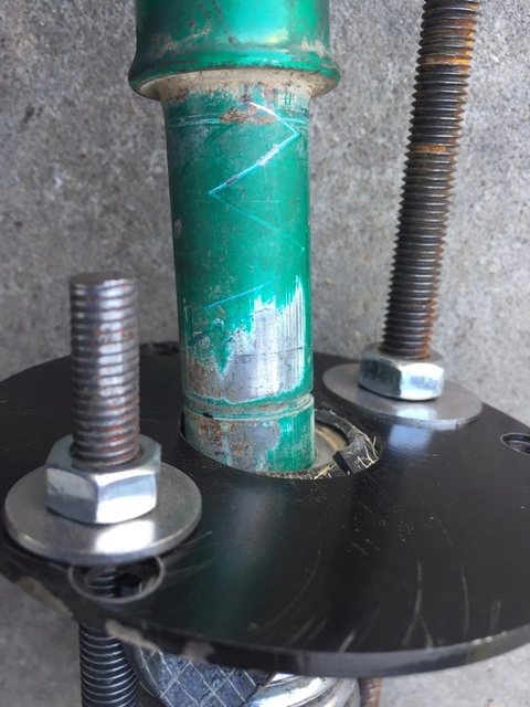

Pues nada. Me he fabricado el extractor y nada. No aparecen semiaros por ningún lado. Lleva una hendidura a mitad de el cilindro pero nada.
Incluso he probado sujetando el vástago para ver si giraba la cabeza dónde va el silemblock , pero nada. Gira pero no va roscada.
Os muestro unas fotos.

Mensaje por Pucheta Lun 20 Mar 2017 - 17:04
He cortado unas gomas para no dañar los aros cromados con la fuerza.

¿Has probado que vaya la parte de arriba roscada al vástago de la botella? Bien

Si Francis. De todos modos voy a probar el otro amortiguador no sea que ese por lo que quiera que sea no quiera soltar.

Mensaje por Rafafierros Vie 24 Mar 2017 - 19:59
Hola tus amortiguadores son distintos a los habituales de las X-20 o al menos a los que traían las mías y las que yo he visto.
DESMONTAR AMORTIGUADORES X-20 Img_2025
DESMONTAR AMORTIGUADORES X-20 Img_2026
DESMONTAR AMORTIGUADORES X-20 Img_2027
DESMONTAR AMORTIGUADORES X-20 Img_2028
DESMONTAR AMORTIGUADORES X-20 Img_2029
En cualquier caso en los tuyos de alguna manera han metido los muelles cuando los fabricaron.
DESMONTAR AMORTIGUADORES X-20 X_20010
viendo esta imagen que has puesto yo limpiaria bien el reborde donde asienta el embellecedor del muelle para ver si va roscado o algo
