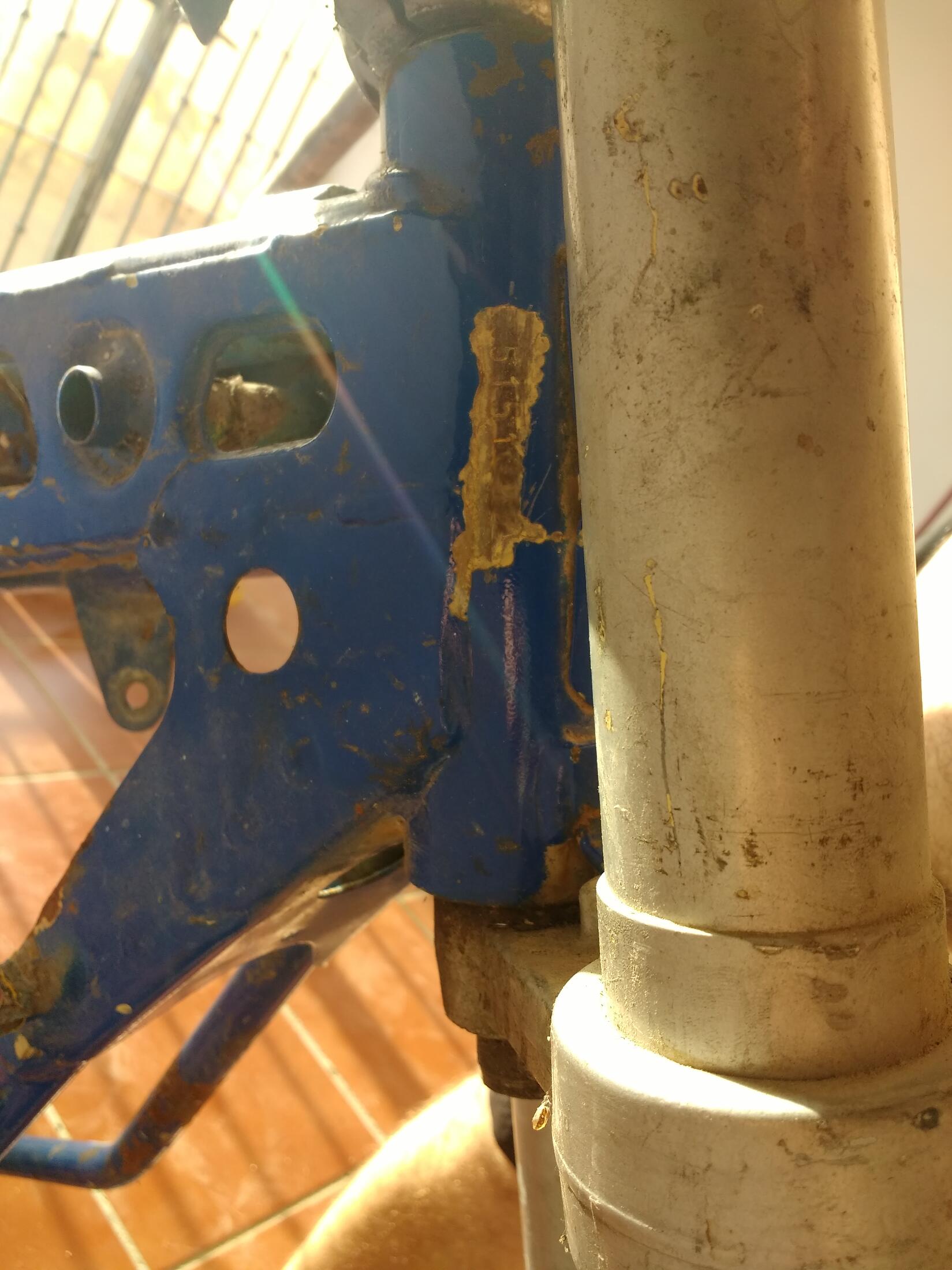

Aqui teneis el yerro, por el numero de chasis que le he dado una rascada porque no se veia parece ser una M-82 segunda serie porque es 515.1xxx según la documentación que teneis colgada aquí en el foro.

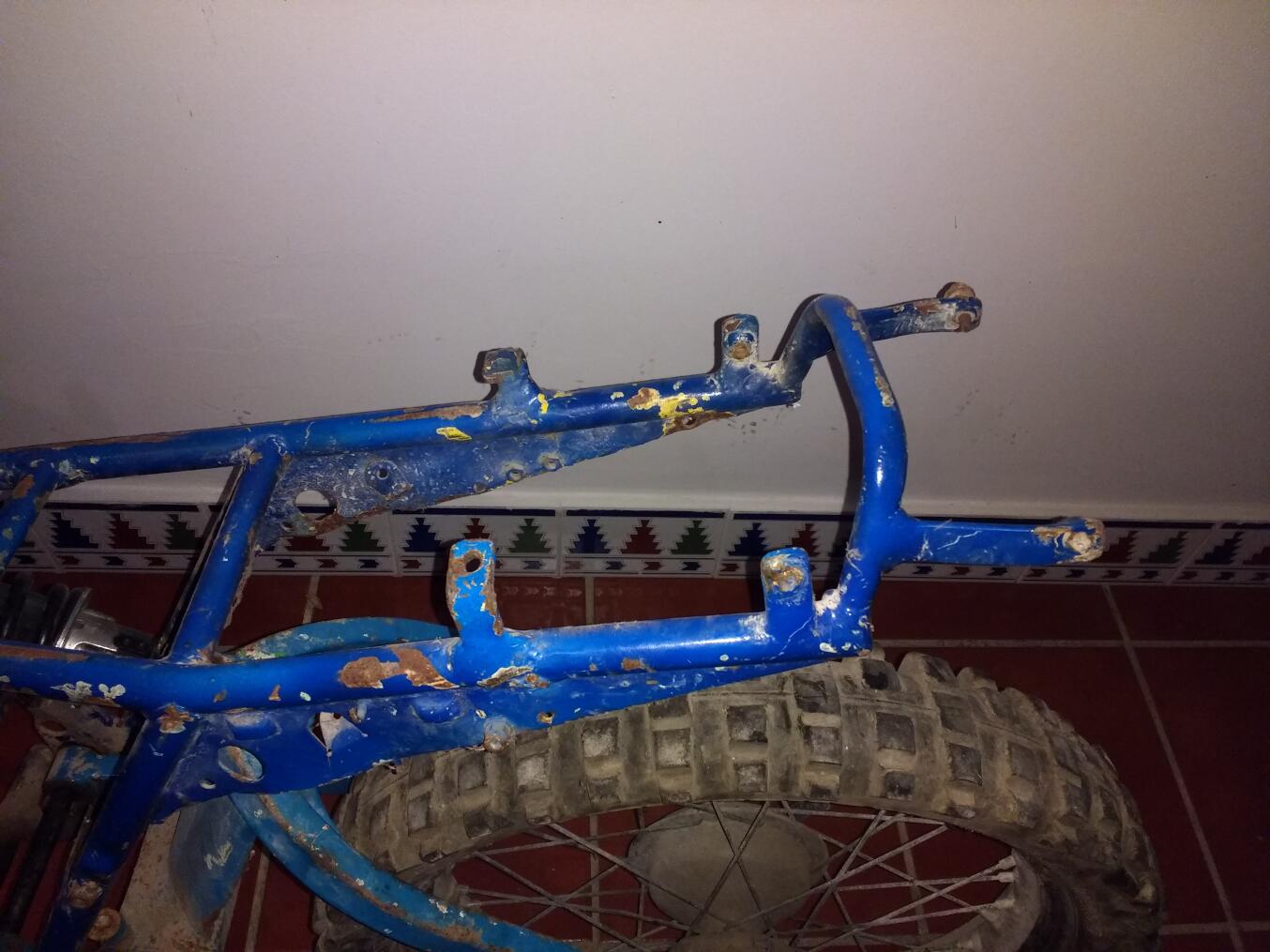

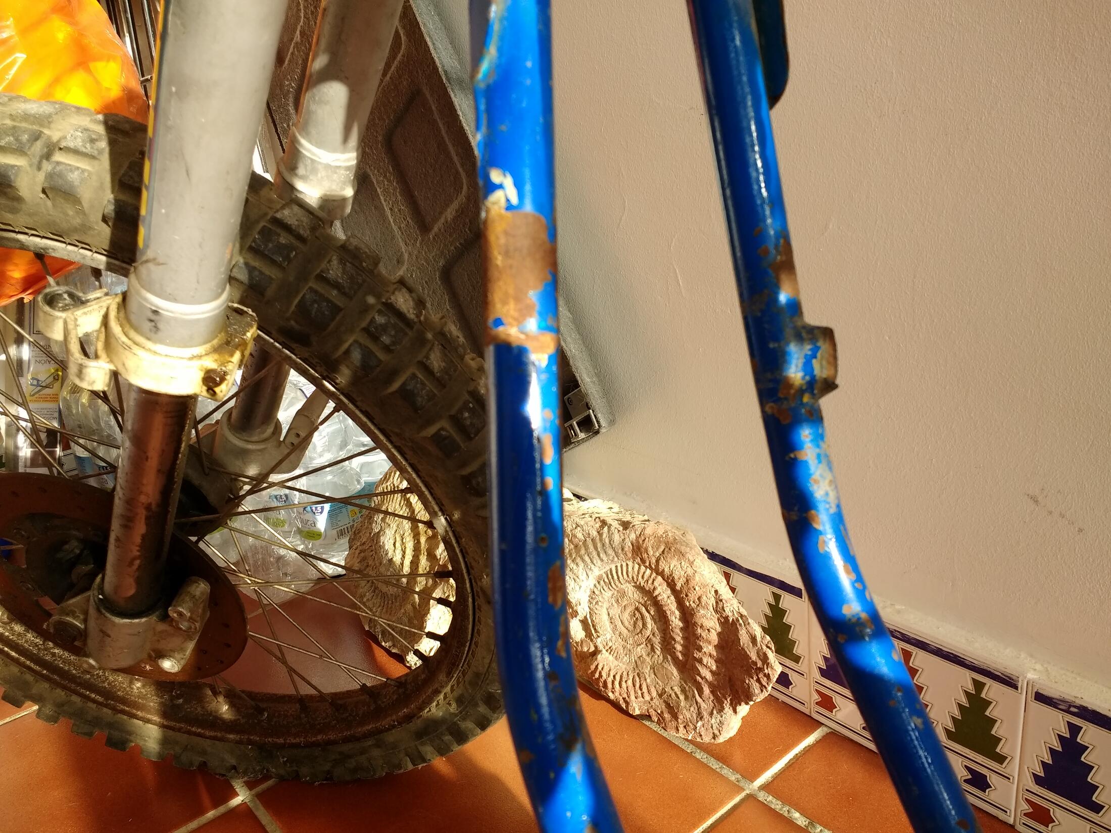

Como veis tiene mogollon de trabajo de martillo, radial y algo mas, y pegotes de soldadura tiene a montones

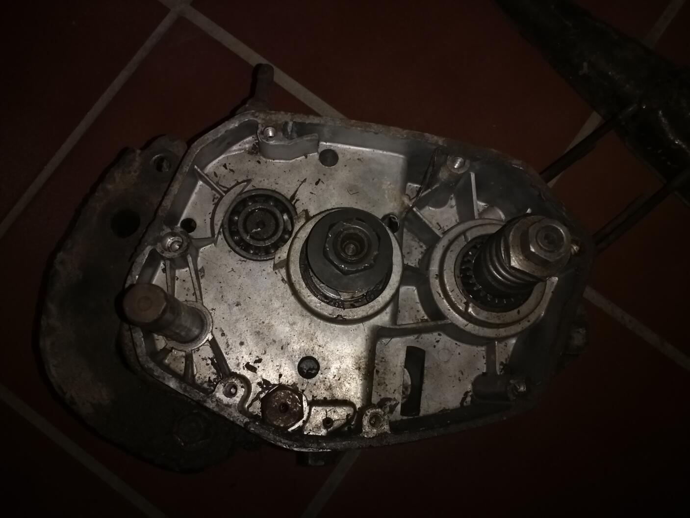

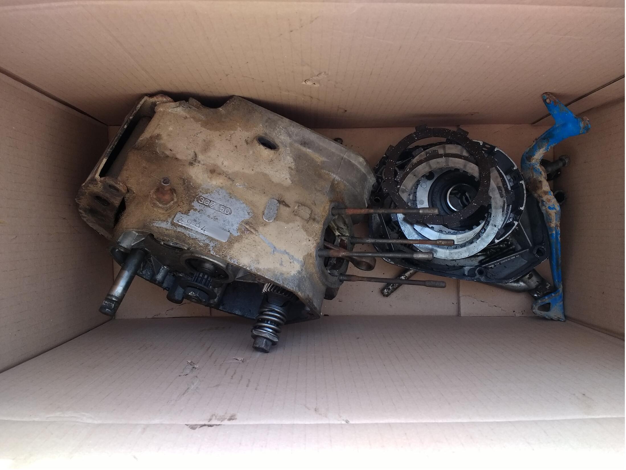

Entramos en la parte mecánica, otro desastre. El motor tiene el embrague desmontado, solo tiene cilindro, ni culata ni carburador y tiene roto un trozo de aluminio de la parte de arriba del piñon, tipico cadenazo, aunque la parte del mecanismo de embrague se ve perfecta y tambien tiene roto parte de la coraza que cubre el encendido, ya os pondré fotos mas detalladas. No creo que afecte al funcionamiento a simple vista, pero tiene un buen bujero. Las marchas funcionan todas bien dandole con la mano vueltas y eso que no huele aceite desde hace mucho.
La biela es una metrakit 28 creo que pone, y no suena, canta como Bruce Dickinson en hallowed be thy name, para cambiar del tiron.

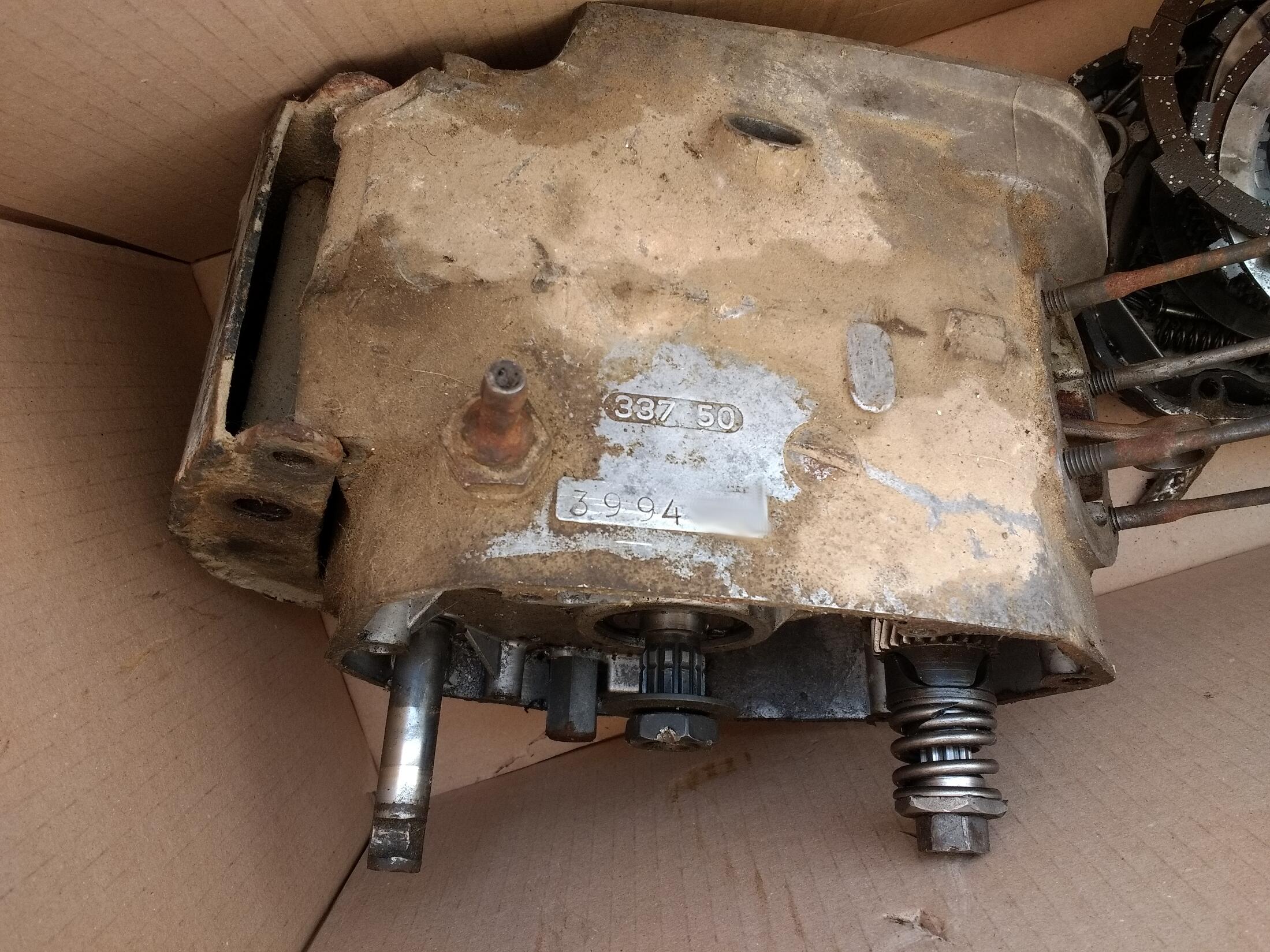

El motor tiene una numeroación de 337-50 y 399 4xxx lo que parece ser de una mc-75 ( ya me queda menos jajajaja )

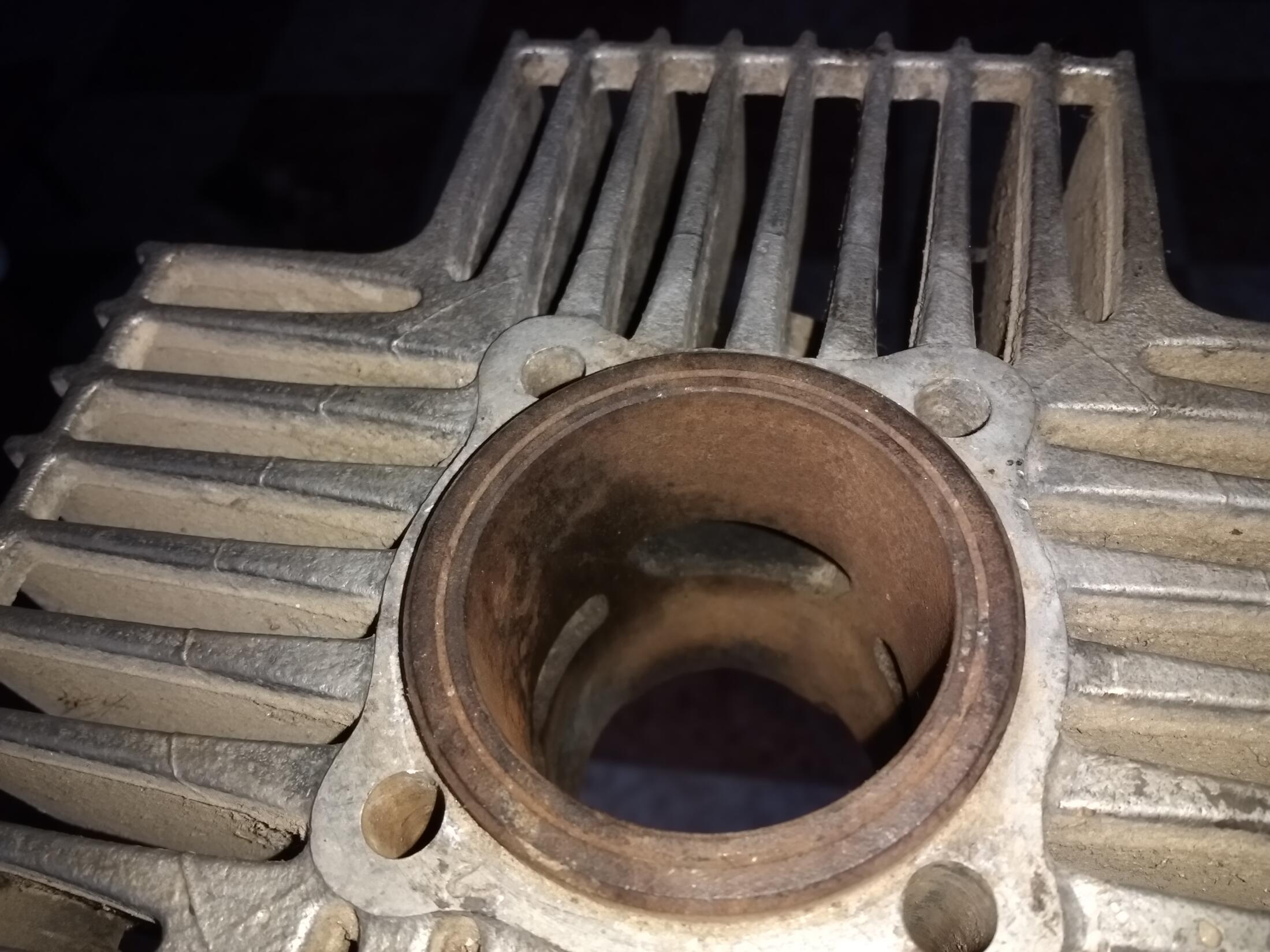

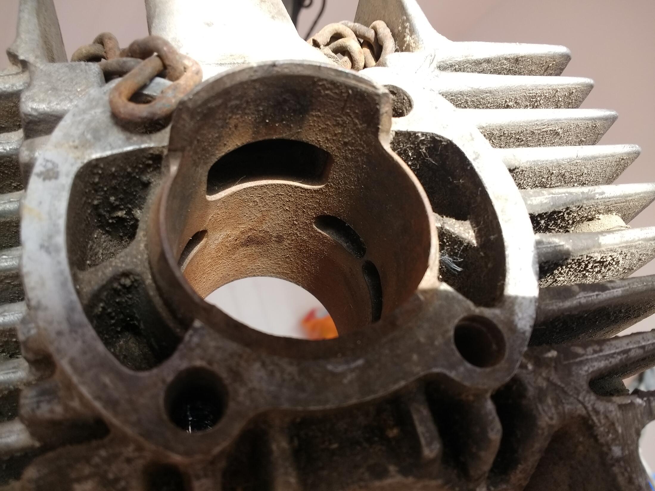

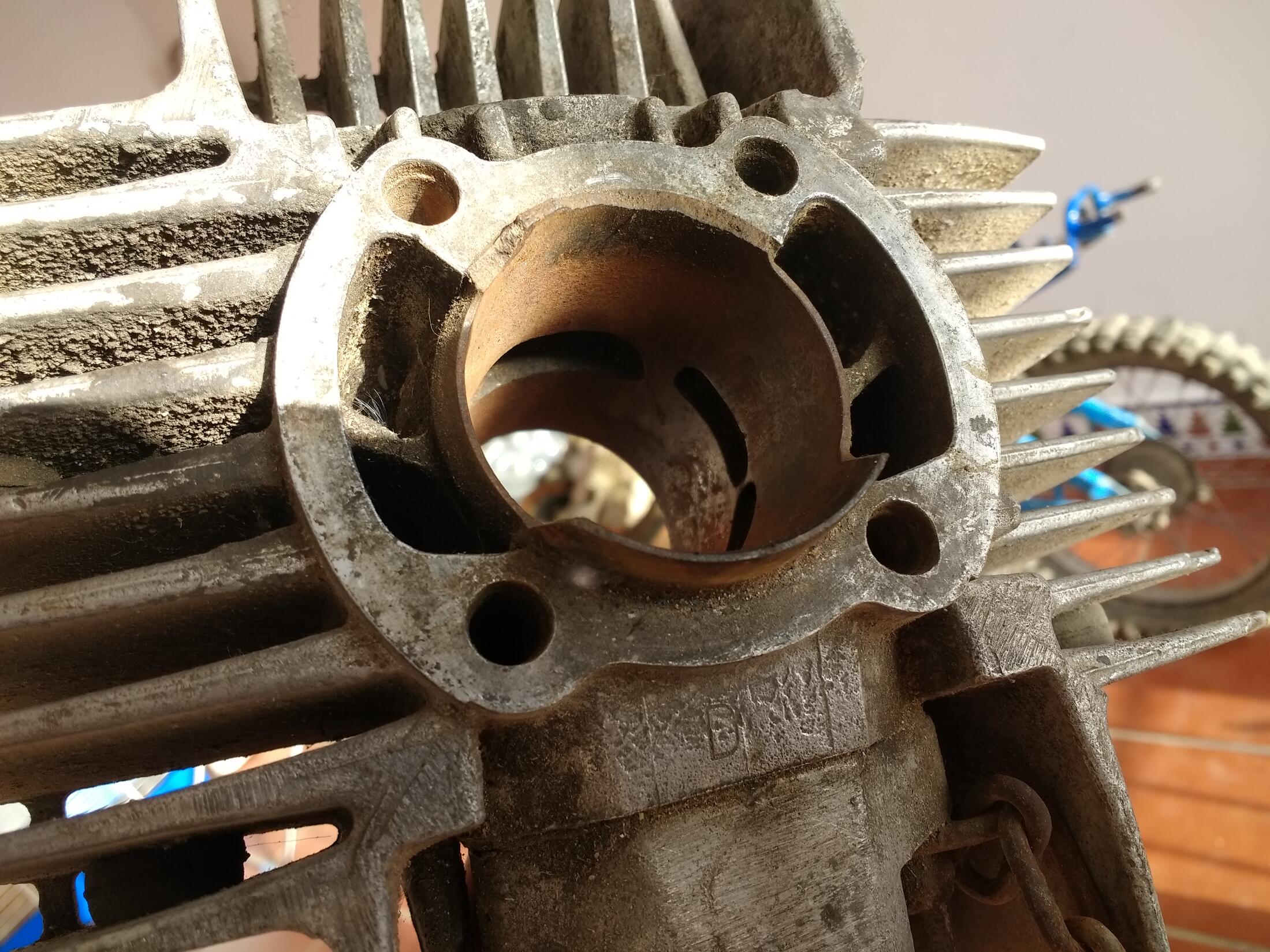

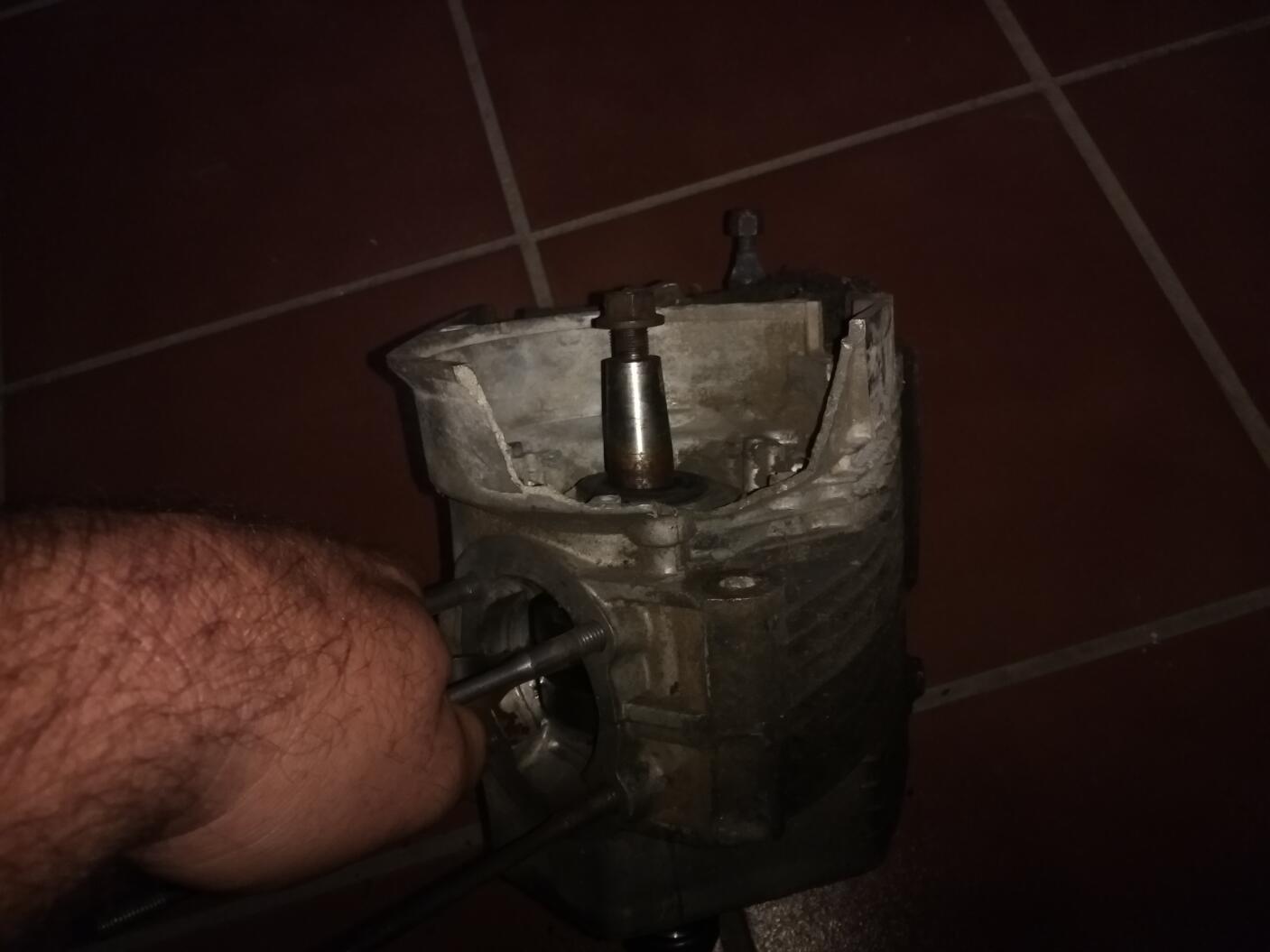

Aqui unas fotos del cilindro, que no está malo, un poco oxidado pero poco, aunque tiene parte de la camisa rota, una pena. Tendré que ver cuanto sale cambiar camisa. No he tomado ninguna medida de ninguna tobera ni tranfer, que no tengo calibre en casa, mañana las pongo.
Parece no estar limado por ningún lado, cosa que me parece extraña

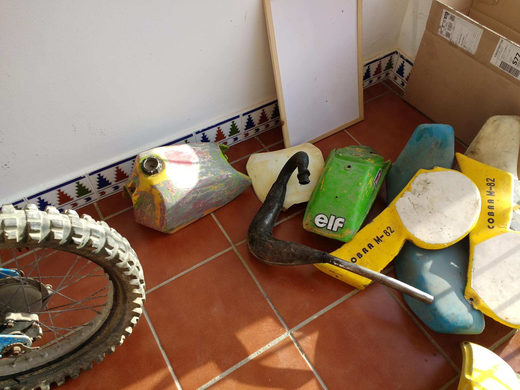

Aqui el resto de cosas que me ha dado, hay 4 cachas laterales de fibra ( no se si serán caseras o no ) tres guardabarros delanteros, uno trasero, dos asientos ( y creo que ninguno es de puch ) un tanque y una careta de cross.
A si, y un bufanda en el que la soldadura se cuenta por toneladas y las cangrejeras de estas por millares, tambien mucho trabajo de radial, soplete y tig por delante.
Como dije antes de ese injerto llamado horquilla he preferido ni hablar, la llanta de atras es una akron naranja, que supongo tampoco será la original y la de delante, pues como la horquilla, un injerto

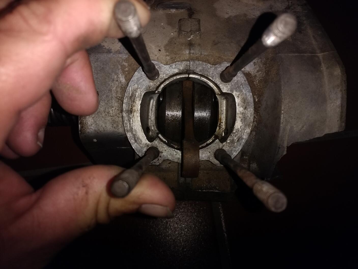

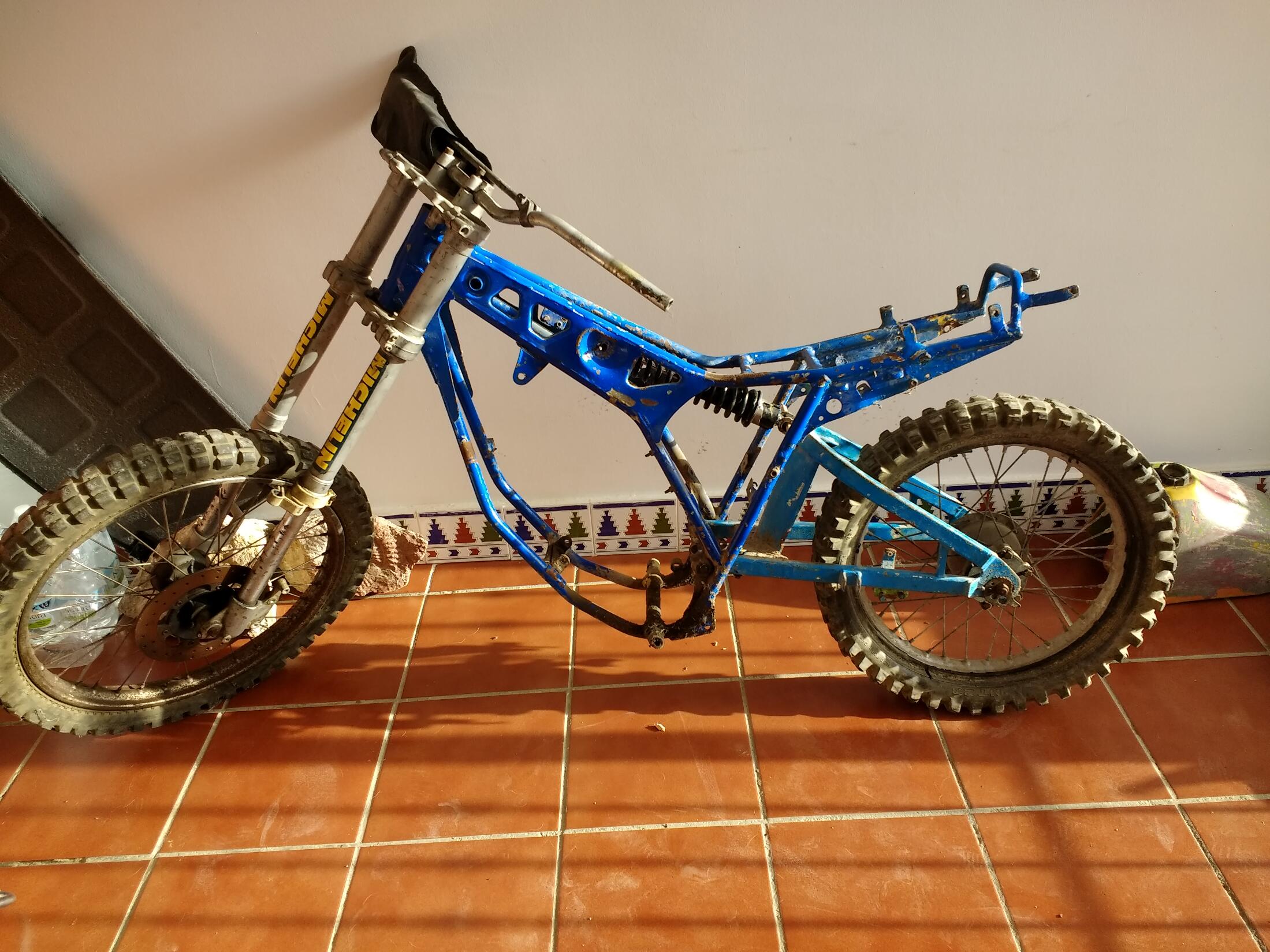

Tema chasis: casi todas las M82 están llenas de soldaduras por todos lados. Puntos delicados son los anclajes del motor y el eje de basculante. Este último suele coger holguras en la rosca y dar algún problemilla que con un poco de ingenio siempre se puede superar.

Tema motor: pues efectivamente parece un motor de MC o TT. Juraría que tiene el pedal de arranque mal montado, la punta del cigueñal en el lado de embrague una burrada de tuerca que no lleva, espárragos de carter sacados, no se muy bien el porqué, además de ignorar cómo se encuentra por dentro el motor en general. En princípio y sin ver la leva de embrague y el alcance del cadenazo, nada grave. Lo del cilindro es una tremenda putada, mas de lo que imaginas. Una lástima que tenga una aleta rota. Una verdadera lástima. No lo identifico claramente, porque por un lado parece el habitual de lumbrera de escape a 26mm de altura, pero tiene algunos elementos propios del lumbrera a 28mm. No se que pensar. Sea lo que sea es una faena porque esos cilindros van muy bien para todo uso.

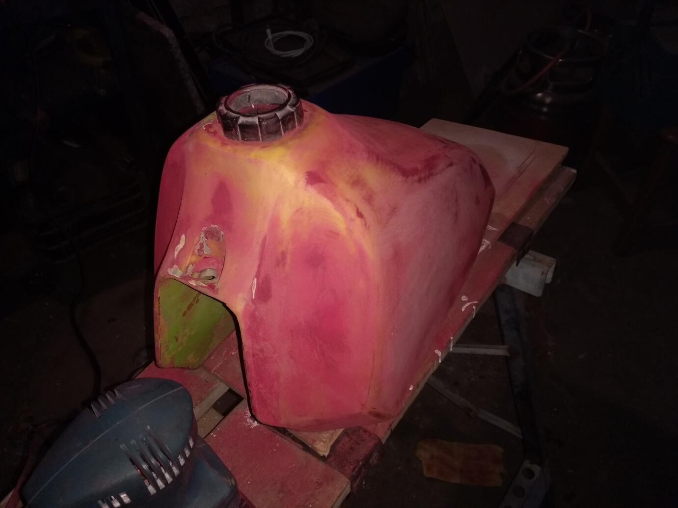

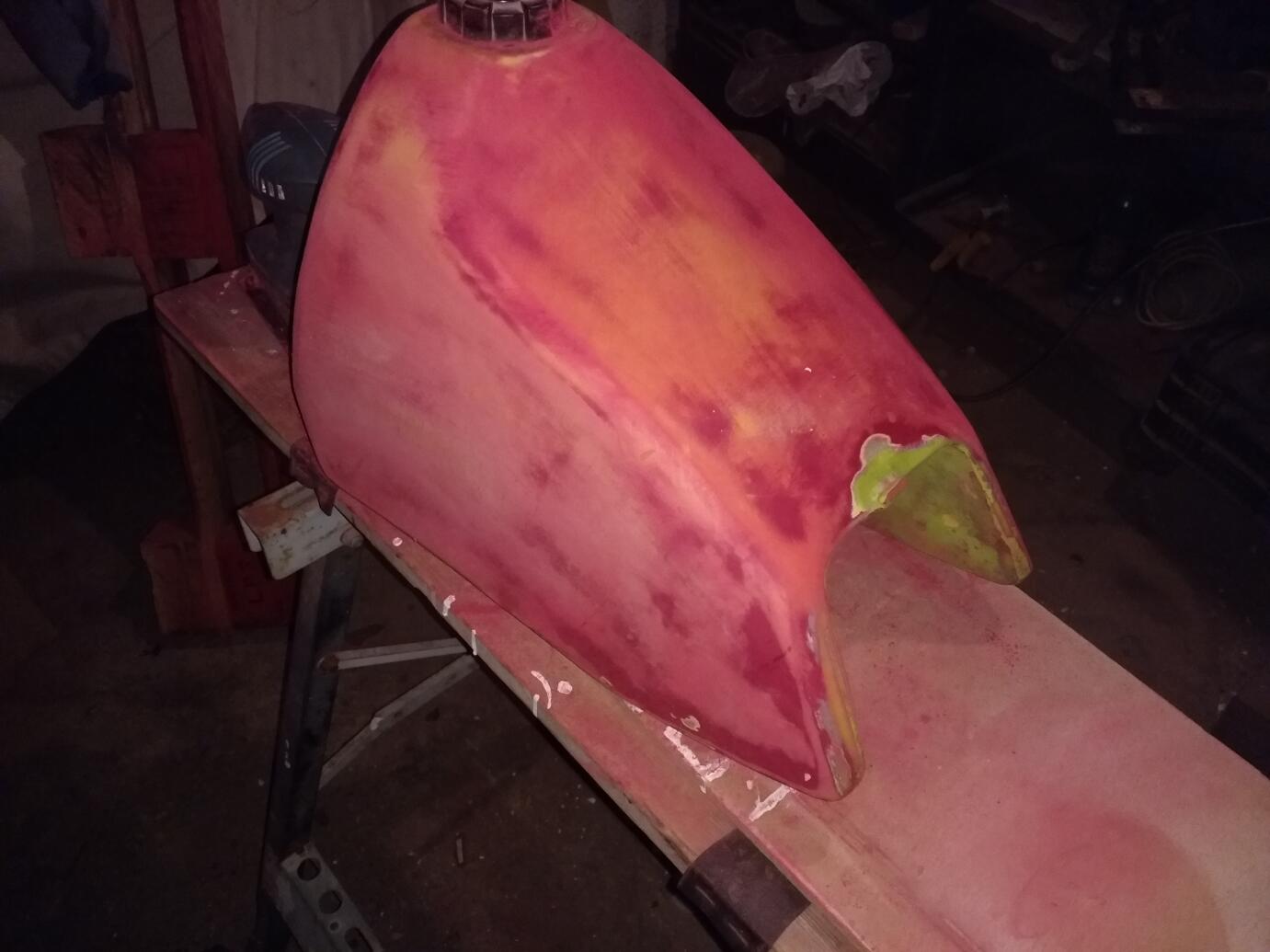

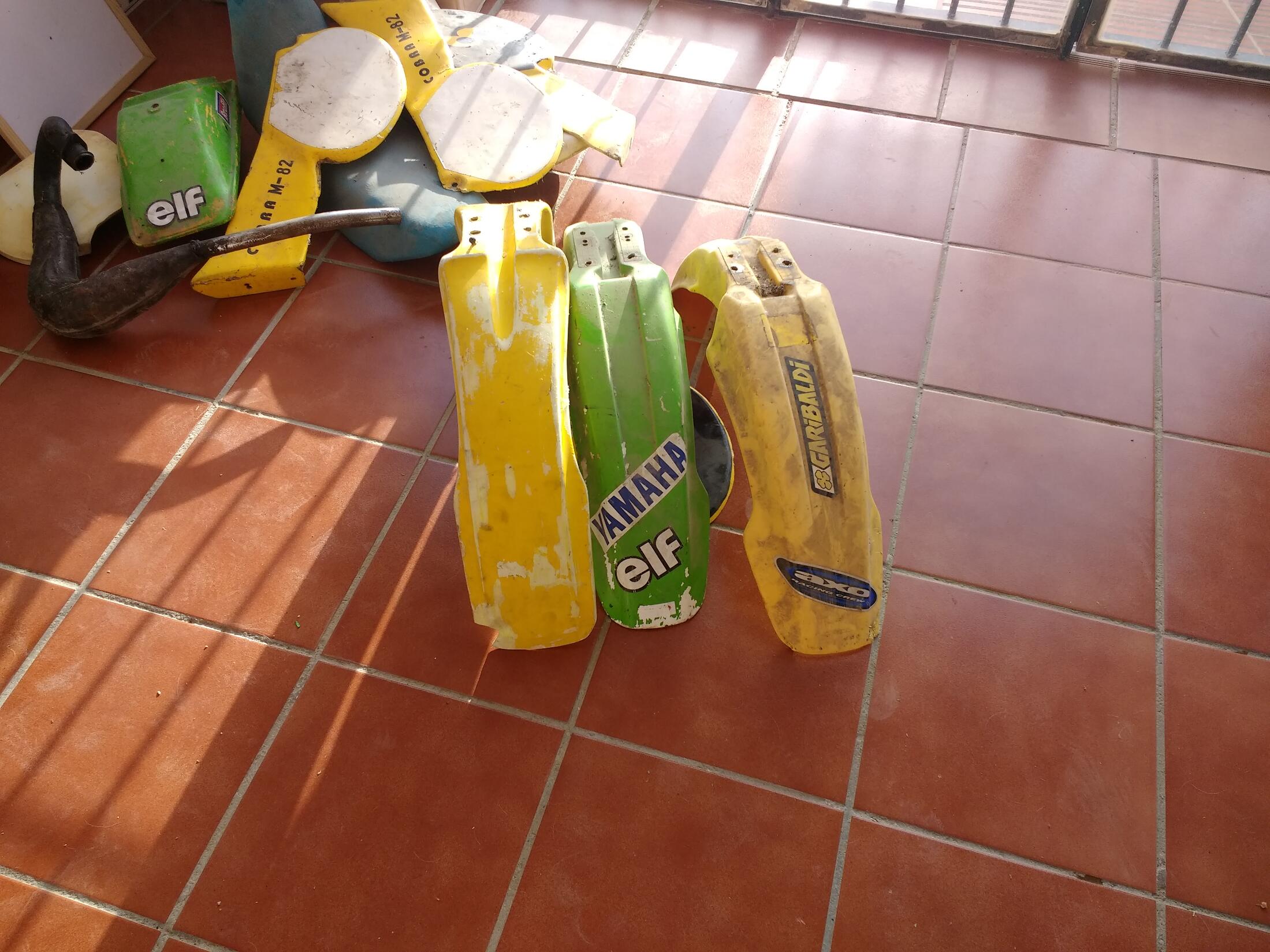

Carrocería: tendrás que valorar si comprar toda la plástica nueva o reparar esa. Desde luego el deposito es el mayor trabajo. Todos al princípio lo acabamos pintando y a todos nos salen las dichosas burbujas y somos unos expertos en tratamientos de resinas y demás con el fin de reparar los malditos poros: nada funciona. NO gastes dinero en eso. Lo que acabamos haciendo muchos es lijar y lijar hasta dejarlo en su color natural de plástico crudo. Hasta puede quedar translúcido y bonito. Depende de las ganas que tengas de lijar.

Sí, digamos que esa tuerca que se pone en el extremo del cigueñal es para sustituir dos medias lunas que tenían la fea costumbre de "salirse" y causar algún estropicio en la tapa de embrague. Lo que ocurre que cuando esas medias lunas se salían voluntariamente dañaban la punta del cigueñal estropeando la regata donde iban embutidas. La tuerca esa que han puesto es un poco gruesa, por lo que han tenido que apretar el muelle a tope con cierto riesgo de que rozara en la tapa. Lo ideal hubiera sido que le hubieran rebajado un poco el ancho de la tuerca.

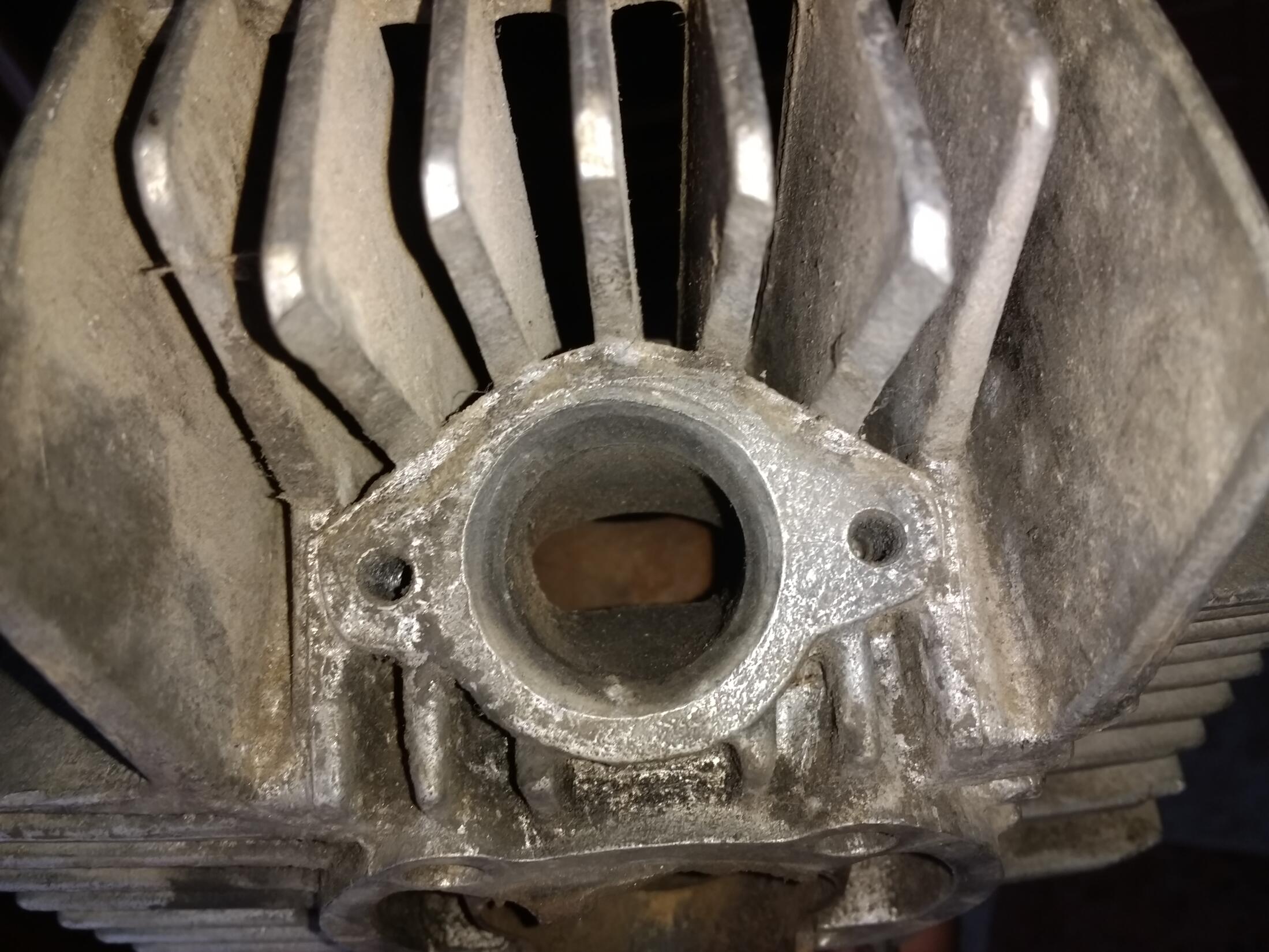

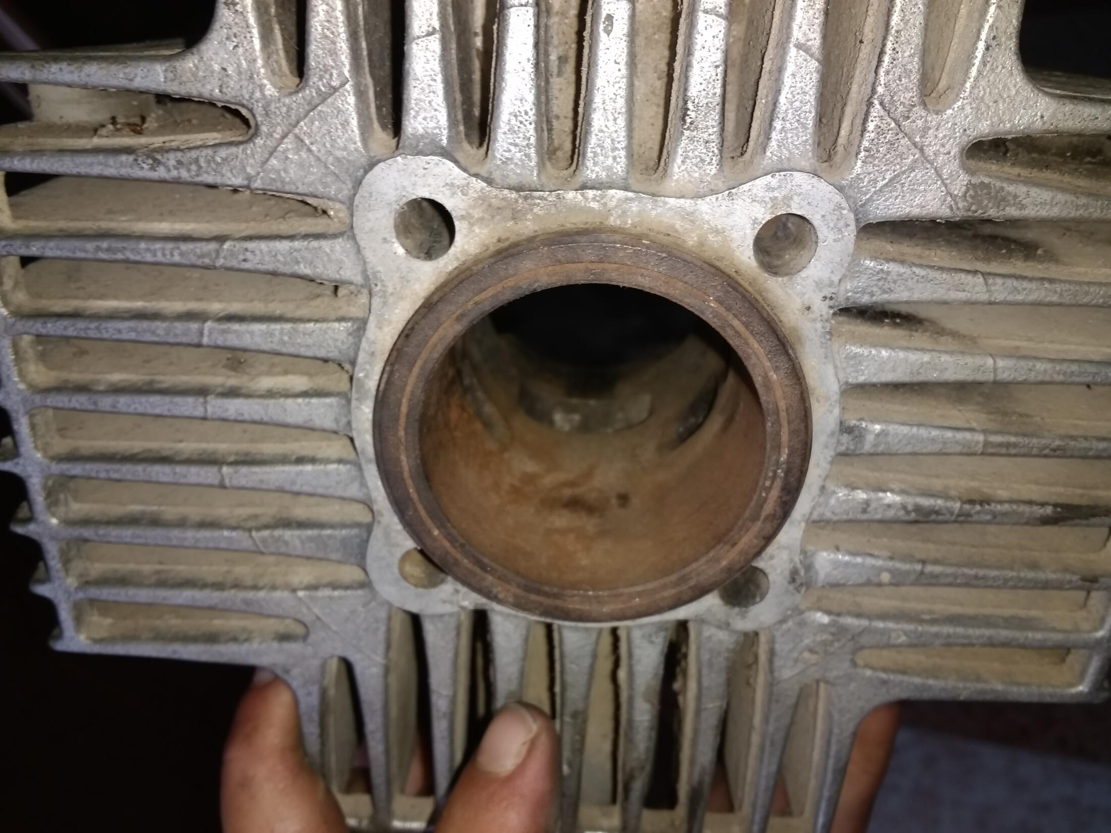

Pues ya calibre en mano estan sacadas las medidas del cilindro
diametro = 48,1 tiene un poco de oxido asi que seguro sera alguna décima mas
tobera de escape = 28
tobera de admision = 53,5
transfer = 36,5 mas menos
la falda que tiene = 11,5
y lo que sobresale la camisa por la parte de la culata 5,6
Ya vosotros sois los expertos que sabéis todos los cilindros que hay y si merece la pena encamisarlo o vamos buscando otro.

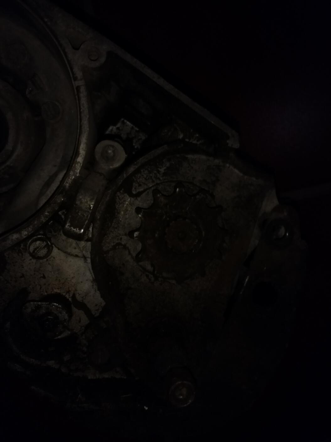

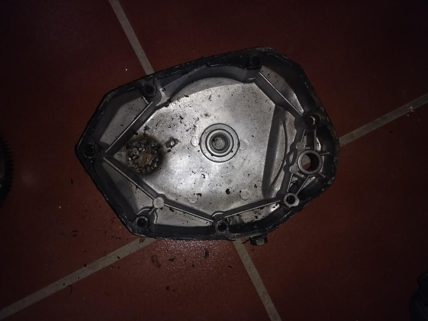

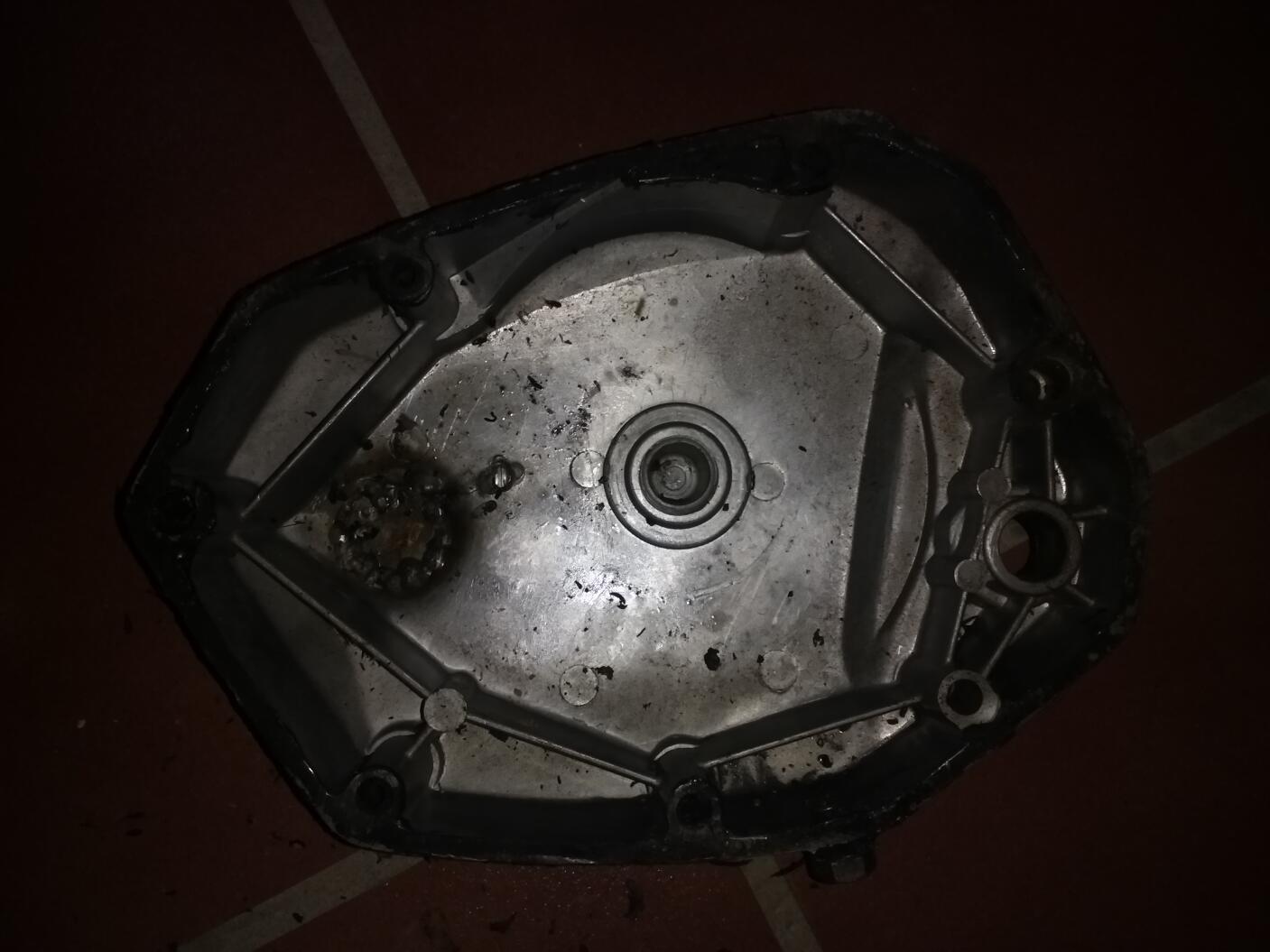

Os voy subiendo alguna foto mas detallada del motor, que también está hecho una pena, aunque el cadenazo es leve

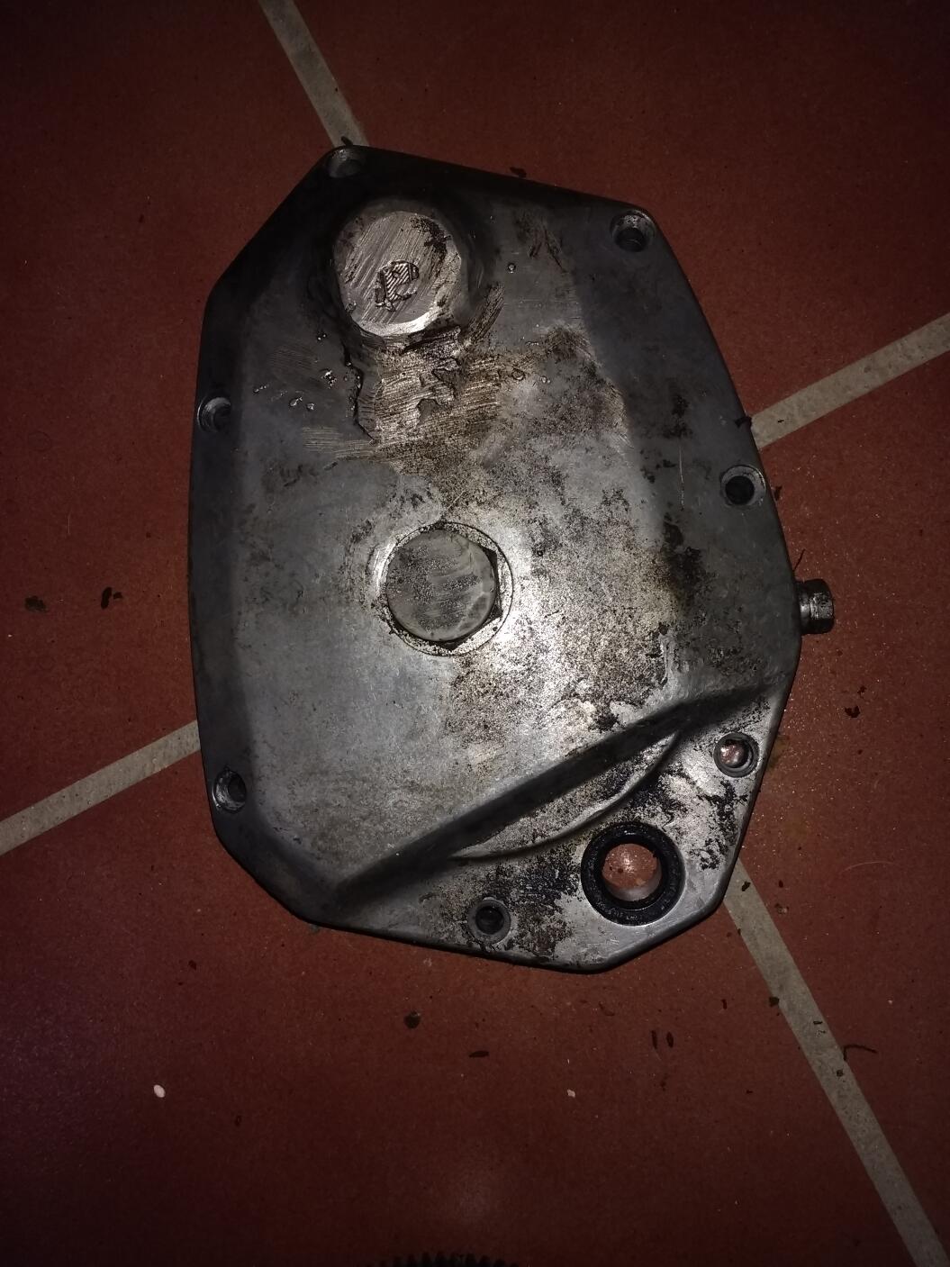

La tapa del embrague que como comentas está dañada, supongo por las medias lunas esas que comentas o sabrá dios porque.
y esto no creo que se llame cadenazo, será platazo
esta ha salido oscura, el movil estaba tiezo de bateria y parece que no ha salido el flash, mañana la pongo en condiciones

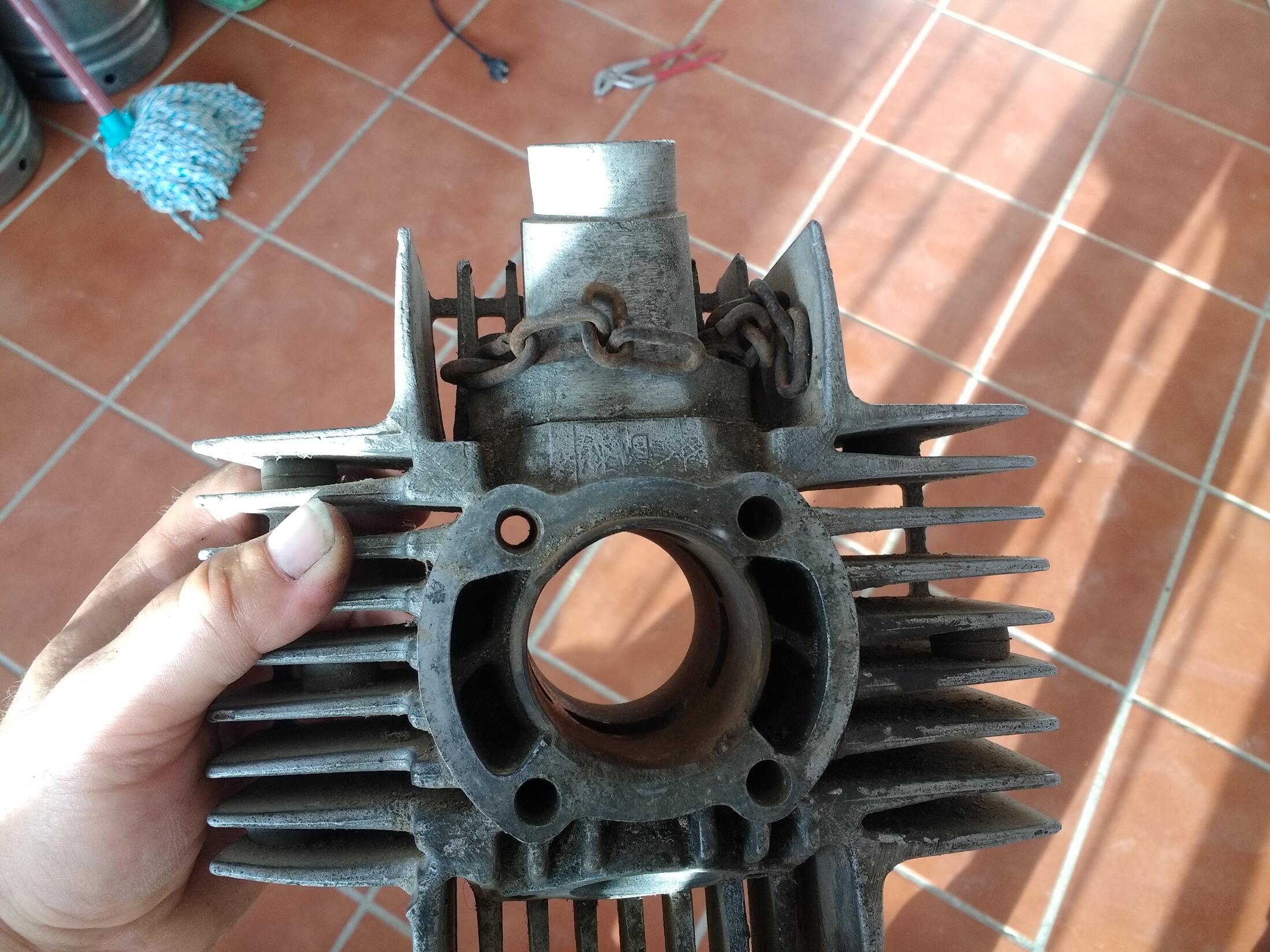

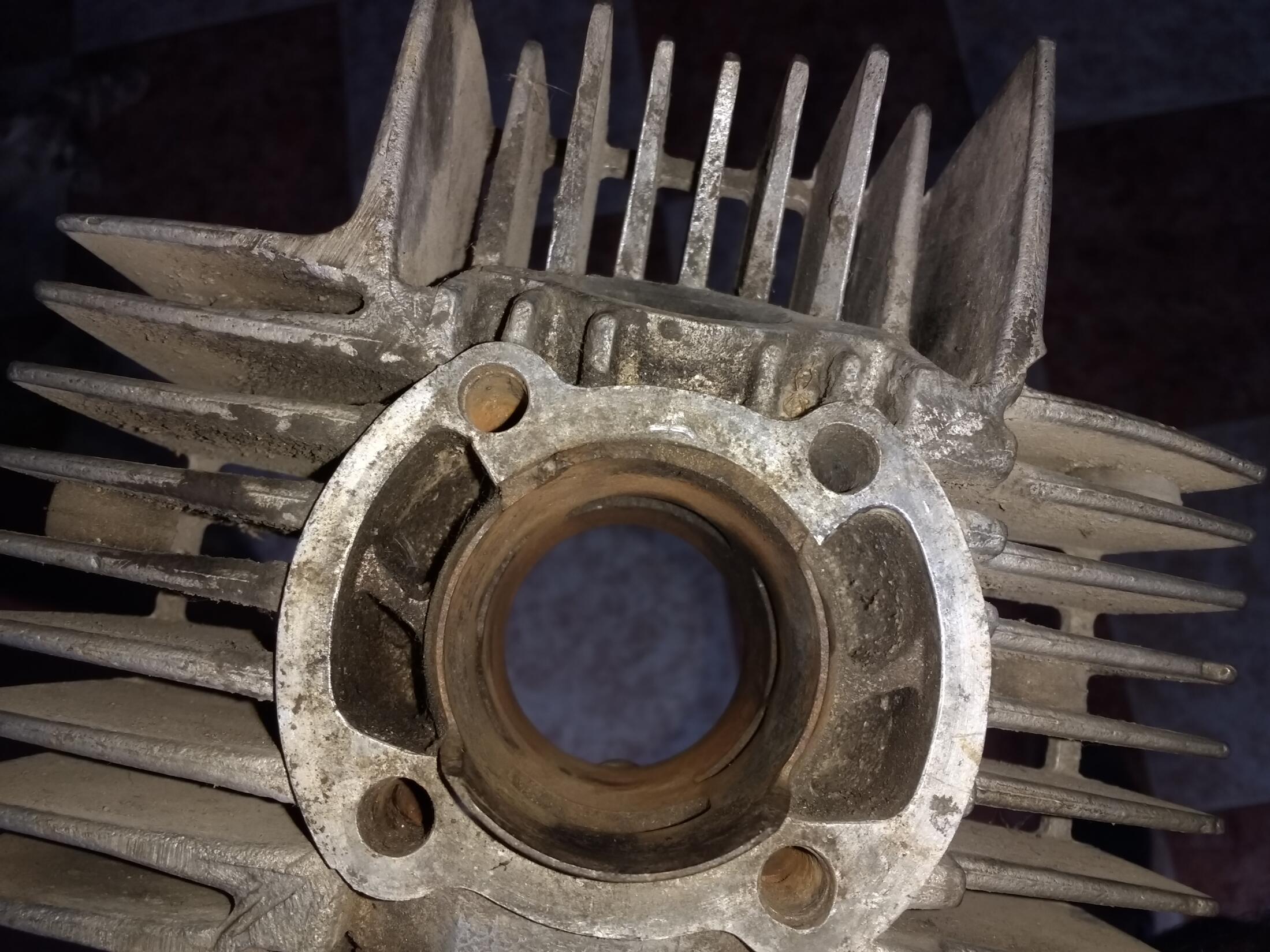

Precísamente hoy he estado hablando con un compañero del foro que tiene un cilindro como ese y con el mismo problema.
Es el tercero o cuarto que veo por el foro y todos con el mismo problema: aletas de falda rotas. Deben ser muy frágiles en esta serie.
Es un cilindro muy antíguo -y escaso- que vino de serie con las primeras Cobras MC75 y particularmente soy un enamorado de estos cilindros. Tengo uno funcionando -con una aleta a la que le falta una punta también, pero al menos no toda rota- y se lo que digo. Es el cilindro que mas bajos tiene, mas elástico, de mas par y que -lógicamente- menos rpm tiene de todos los Cobras. Es el mas "trialero" por así decirlo pero para nada lento o poco divertido.
Este cilindro tiene otro punto desfavorable: que debe funcionar con una culata específica, la numerada con el 377.1.11.101.1 o algo así. Es una culata muy escasa que "entra" 2mm en vez de 1.5mm como hacen las habituales y que compensa ese cuello extra de 5.6mm que sobresale por arríba.
Dicho esto ahora viene lo malo: no existen camisas para este cilindro concreto. Igual se le puede poner alguna de las que venden ahora para reparar, pero ignoro como quedan los transfers y desde luego pierde parte de su gracia. Imagino que la camisa que venden refabricada es una de las normales que quedaria todo "mas o menos" aproximado, pero no igual.
Al rompersele la falda se supone que el pistón en el PMI pierde mucho apoyo y balancea, pudiendo hacer un desastre. Yo no lo he probado, pero...no lo veo claro..
Para solucionarlo usando la propia camisa he pensado de todo: desde desmontar y soldar un trozo de falda de otro cilindro que estaría dispuesto a sacrificar (me dicen que no porque es un hierro muy fino y quebradizo), pegarlo, rellenarlo...ninguna idea como digo es buena.
La otra opción es la ya comentada de comprar una camisa ciega y hacerla de cero copiando la original. Es cara, pero puede ser la mejor opción si se quiere conservar esa distribución.
Para hacer funcionar correctamente el cilindro y dado que la culata no se consigue habría que tornear una culata normal -aunque tiene bóveda diferente, mas de platillo mientras que la correcta es completamente abovedada- para que "entre" esos 2mm y comprima de forma adecuada.
Se admiten sugerencias.

El cadenazo no parece haber tocado ningún "organo vital" aunque esperemos a una foto con mas luz.
En el lado de encendido es mas complicado, aunque resoldar toda esa zona tiene su "miga". Esto sí que no lo había visto nunca
La tapa de embrague es lo que comenté, aunque tampoco me extrañaría que lo suplementasen para que cupiese la tuerca gorda "extra" que le han puesto ya que en una tapa normal creo que roza o no cabe.

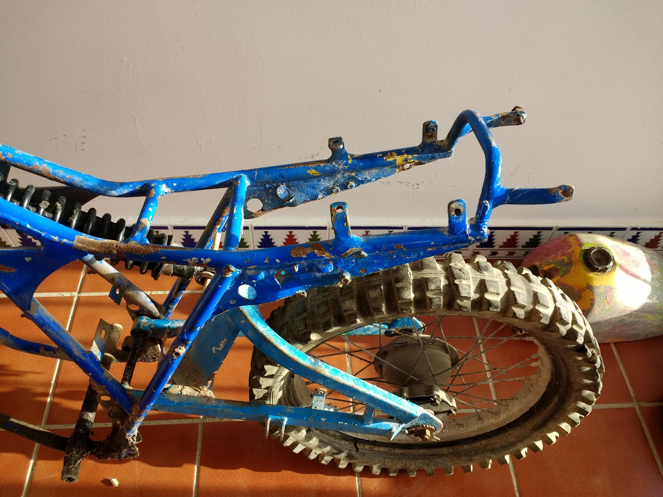

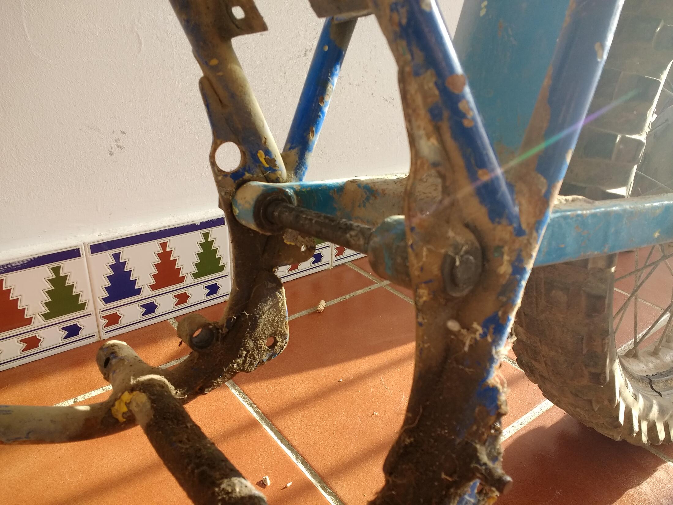

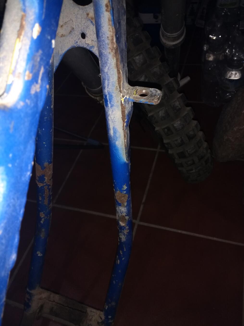

Lo que me tiene muy muy muy mosqueado es la parte ttrasera del chasis, no es igual a ninguna de las fotos que veo de las vuestras, es mas, he ido al señor gugle a pedir información visual y tampoco he visto nada parecido.
aquí una muestra
y otra cosa que no explico son estos soportes, el de arriba esta entero y el de abajo cortado, en la parte derecha del chasis
Será un cuadro de agua??? no se nada, pero esa parte trasrera me mosquea mucho y no parece estar manipulada por lo bien soldada que está, que el que la tenia antes lo mismo de piloto se podía buscar la vida, pero de soldador no ganaba ni pa tabaco jajajajajaja
A ver si entre todos damos con que modelo es este chasis.
aquí una muestra

Todo es posible en la "viña del señor".
El cilindro parece que tiene aún unas pequeñas pestañas de apoyo en la parte rota, pero ignoro si serán suficientes o no. Habrá que mirarlo bien.
Con respecto al chasis, a lo mejor intentaron ponerle radiador o algo, no me extrañaría ya que todo el mundo quería agua en la época. Pero en teoría, por numeración no debería serlo. Tampoco parece ser que sea un modelo monoplaza -de competición- ya que lleva reposapiés traseros y creo distinguir el clausor. Tampoco le veo la pletina para sujetar la botella de amortiguador trasero -por ejemplo- que suelen llevar las motos de mas recorrido en suspensiones. La pletina del escape la aleja de los primera serie -con dos pletinas- y lo encuadra en lo que dice la numeración de chasis.
Los pequeños aditamentos soldados, desde luego no se parecen a nada conocido. Parece que era cuestión de algún guardabarros trasero que pusieron. Incluso el asa trasera parece haber sido trasladada de sitio.

¿Alguna vez se han fijado que las cartelas de refuerzo casi siempre están dobladas? Parece mentira que en los saltos el subchasis se dobla hacia abajo, causando esa "arruga" en la pletina de refuerzo. No es necesario saltar mucho para que esto suceda. Lo he comprobado de primera mano.
Re: Cobra M-(casi)82
Tengo que quitar la pintura del chasis a ver si las soldaduras son de fabrica o realizadas a posteriori, pero viendo la de pegotes que tiene por otros lados, o son de fabrica o las hizo alguien que soldaba de verdad, cuando limpie aclararé eso. Si son caseras id preparando el metro que necesitaré de medidas para dejarlo tal cual viene de serie.
Las cartelas de las que hablas ya había pensado en hacerlas nuevas algo mas potentes, porque si que tienen pinta de endeblillas y es algo que se hace bastante facil y que supongo hará la labor para la que esta destinada, reforzar.

Jeff del cilindro te comento por el otro lado a ver que sacamos.
EDITO: acabo de salir al patio a mirar y no lleva clausor, ni ningun tipo de bloqueo en la dirección.
Jorok, si que es el Jefflock Holmes de las cobras, todo un investigador. Por cierto, creo haber leído en algún post que conoces a un forero que creo recordar que era Tote, si tuvieras algún contacto o email o algo para poder hablarle sería de lujo, ya que es vecino de aqui cerca y seguro me orienta a buscar material. He vivido 10 años en sanlucar, lastima que entonces no me picaba este gusanillo.

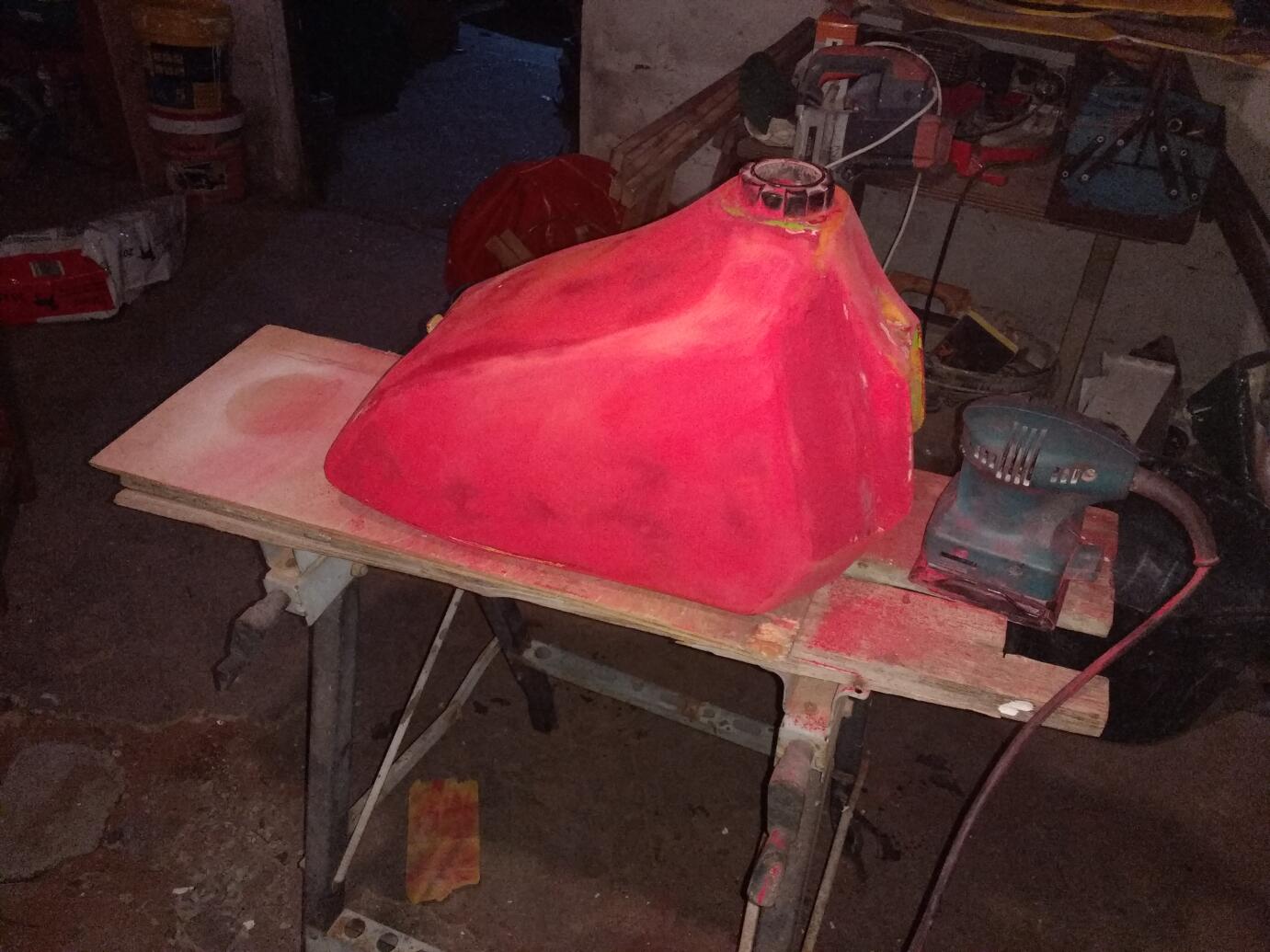

Pues esta tarde he estado dandole un poco de caña al deposito, tiene una pintura roja que se la debieron aplicar rebujada con cola de carpintero, porque no veas lo agarrada que está, pero ya va saliendo
Algún truco para cuando quite toda la pintura roja?? porque en algún que otro sitio el plastico esta granulado, como con pelotillas, supongo que lija cada vez mas fina quitará el problema.

Saludos a todos. Me quedo por aquí también. Yo soy uno de los agraciados con el cilindro "raro". También en proceso de salvación jajaj.

ponte cómodo, al final no va a ser tan raro ese cilindro de 28 que ya somos unos pocos. Jeffward ya está trazando un plan de recuperación colectiva, a ver qué sale.

Ánimo con esa Cobra. Esa pintura roja es la imprimación que le daban en fábrica antes de la pintura amarilla.

si que me voy a divertir, ya jeffward me dijo que son imposibles evitar las burbujas, que lo lije hasta dejarlo en crudo, pero lo veo imposible que quede bien amarillo solo lijando así que aún no sé qué haré con el. De fabrica también le salían burbujas???
yo no las he visto y si alguien me pide consejo para el pintado yo no lo pinto una lia suave por encima y pintura nueva y creo que seria lo mejor ahora despues de mi esperiencia de pintarlo y no salir bien eso es lo que haria
RayaHuelva- Usuario Experto
ya es tarde para eso, está bien lijado jajajaa. supongo que os habréis fijado que el depósito viene imprimado y pintado solo por fuera, al menos el mio por dentro viene virgen, quizás es para que sude por ahí y no por lo visible, tampoco se si pintais el depósito al completo, por dentro y por fuera ( dentro es la parte que va a chasis, no la que contiene el petróleo, por si no me expliqué bien ) tendré que hablar con el pintor a ver qué solución me da, porque si de serie no hay burbujas es que hay producto para pintarlo bien
