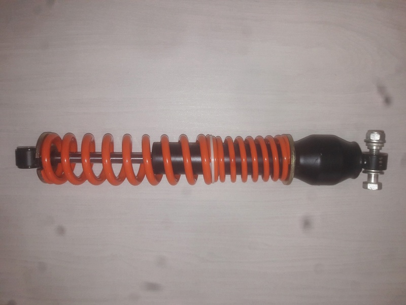

Hola a todos, soy nuevo en el chat y en esto de la informatica... asi que disculpar si no enfoco esto correctamente.
os cuento: estoy restaurando una cobra m-82 TT, creo 3ª serie.tieme solo 50kms y 27 años parada y de momento solo tengo una duda, el amortiguador trasero(telesco) esta impecable pero la moto se unde casi asta el fondo.. en un taller especializado en suspension de dicen que va remachado y que no tiene arreglo. sabeis que puedo hacer? hay solucion?  es que la moto tiene todo original y casi nuevo y querria que siguiese siendo el original... si no se puede reparar o recargar etc. Me recomendais algun amortiguador?? muchas gracias por vuestro tiempo y atencion .amortiguador cobra m-82 tt 20180110

Estando nuevo como está no hay que repararlo, esté o no remachado, si la moto se hunde, no es por el amortiguador, es por el muelle, intenta poner unos más duros. La parte hidráulica, solo sirve para frenar el rebote, no tiene nada que ver con la altura de la moto ni con el peso. La altura y la dureza, la dan el muelle, y en tu caso, los muelles. Si no encontraras nuelle que le adapte, intenta poner unos suplementos de precarga, te lo endurecerá un poco.

Pues por ejemplo, el anillo blanco de plástico que hay entre los 2 muelles, si ese mide 5 mm de alto, hacer otro de nylon, aluminio, acero, lo que sea, pero de 20 mm. O unas arandelas en la parte de abajo donde apoya el muelle, o incluso arriba en la otra parte de apoyo del muelle. En fin, un taco que haga comprimir los muelles. Ésto se llama, ajuste del SAG. Te dejo un enlace para que le eches un vistazo.

Mi amortiguador me lo repararon una empresa de Barcelona con un servicio buenisimo. En mi caso el amortiguador perdia aceite, me canviaron todos los retenes y le dieron un repaso. La empresa se llama Lesans (Seven Shock Absorbers, slu)

mi cobra tiene el amortiguador, telesco, bastante cascado.
Que vale ponerlo a punto?
Supongo que merecerá la pena ya que nuevos valen una pasta.

Una vez reciben el amortiguador , le dan un vistazo y te harán presupuesto. Si no recuerdo mal, a mi me cobraron unos 100 euros.
