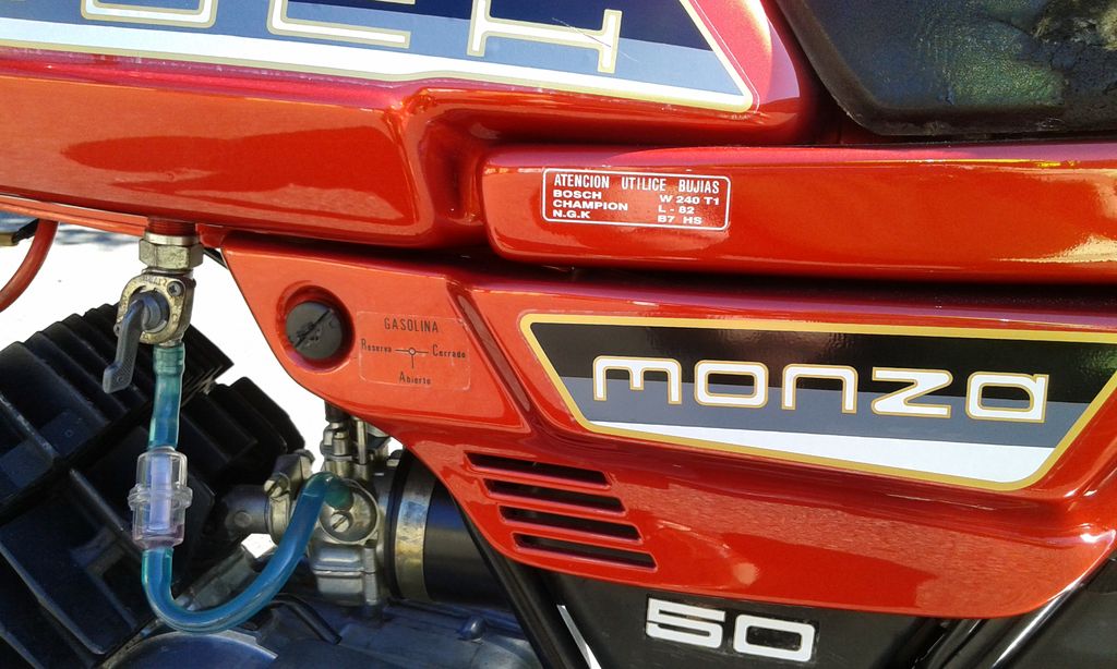

Veo que ya me deja poner fotos. Genial, ya que tengo una duda que quería comentaros, a ver si alguien me puede orientar. Resulta que entre el acopio de piezas que estoy haciendo, he encontrado un kit de pegatinas originales Puch para la Monza, y veo que hay una que no sé dónde va colocada. me refiero a la de 'use casco'. ¿Alguien sabe dónde la tengo que pegar?

Buenas,esa pegatina de use casco...la.ponian en diversos sitios,deposito,guardabarros,orquilla...o la daban para el casco...asique donde gustes

Gracias por la info.
Probablemente entonces la ponga en la horquilla...

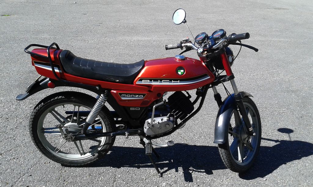

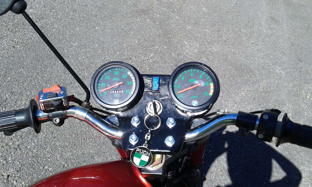

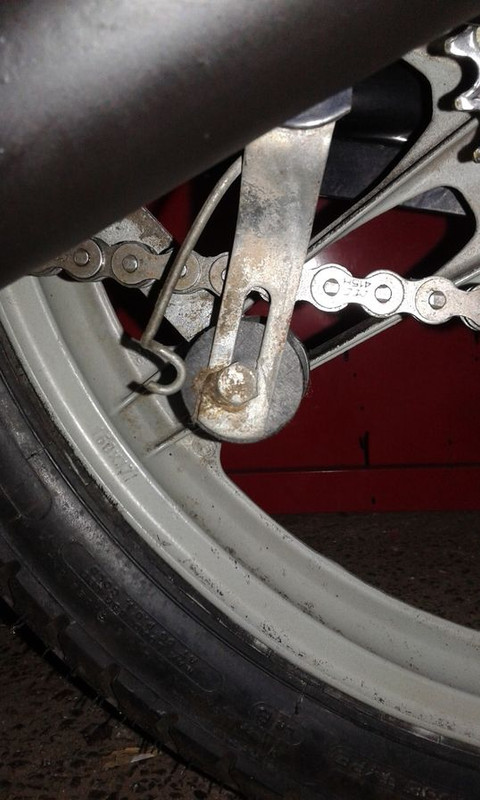

Bueno, pues tras el parón veraniego, volvemos a la obra. Casi está ya finalizada, a falta tan sólo de acabar de instalarle los mandos y el salpicadero:

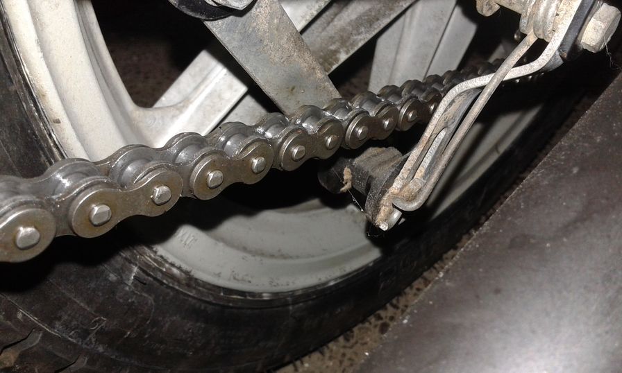

Tengo, no obstante, una duda: no sé cómo va colocado el tensor de la cadena, me da la impresión de que en mi moto está doblado y mal colocado. ¿Alguien podría hacerle un par de fotos a su tensor y colgarlas aquí para que me sirviesen de guía? Gracias

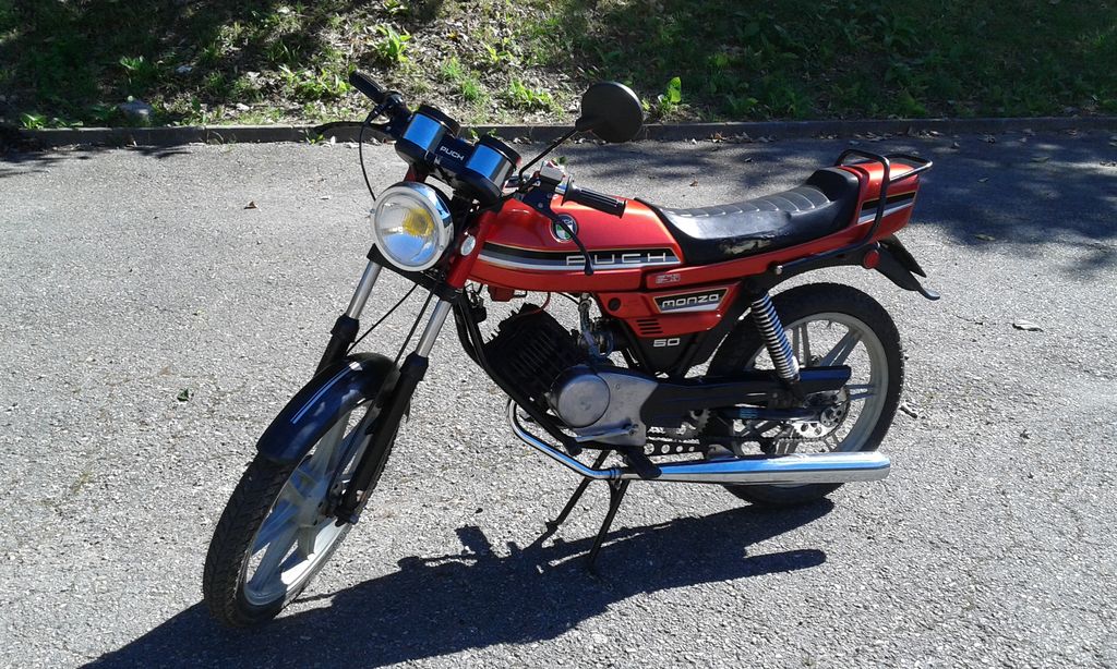

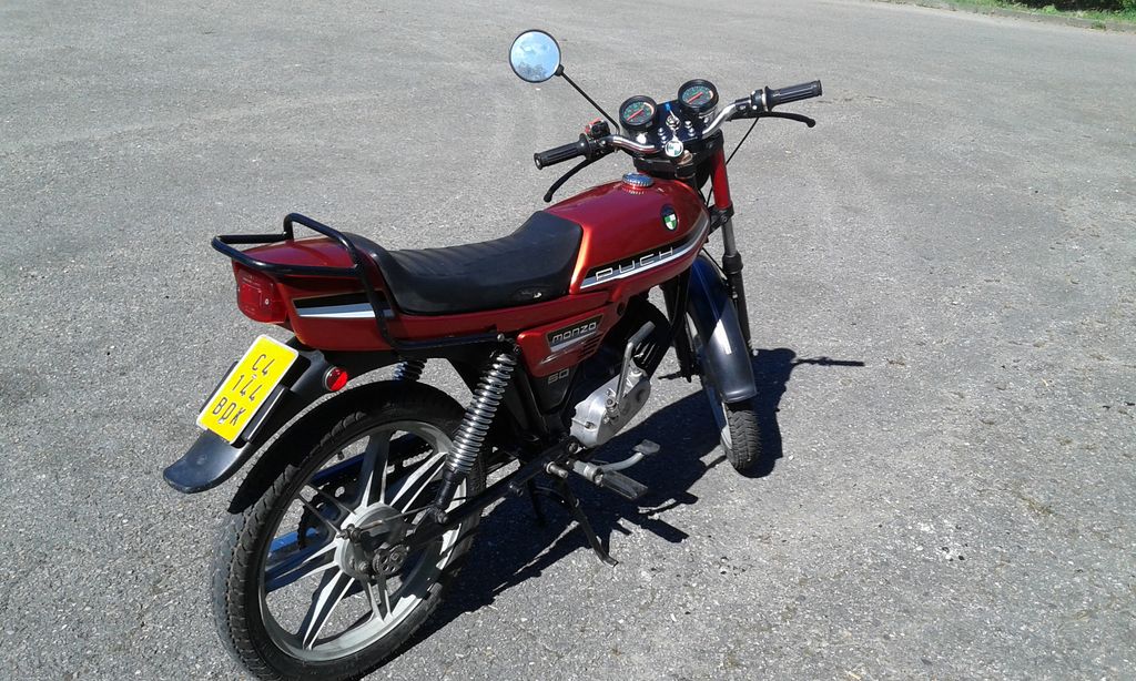

PuchiMón ('Puchi' porque es una Puch de las pequeñas, o sea, de 49cc, y 'Món' porque es una Monza) ya está acabada y lista para pasar su ITV la semana próxima. Le he hecho unos 20 Km por aquí por el pueblo y alrededores, y estoy contento salvo por la cadena, que no soy capaz a tensarla y suena mucho.
Os pongo unas fotos:
upload image
Y ahora la pregunta: ¿cómo va colocado el tensor de la cadena) Os pongo unas fotos de cómo está en mi moto, y desde luego no puede ser así. ¿Alguien es tan amable de hacerle unas fotografías al suyo y ponerlas aquí para que yo vea como va?
Muchas gracias de antemano

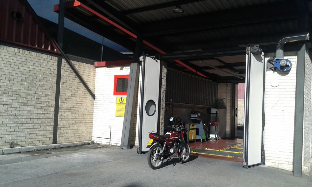

Vamos a hablar de surrealismo. Sí, habéis leído bien: SURREALISMO. Puro y duro. Surrealismo de nuestras inefables estaciones de Lotería Periódica Obligatoria, también conocidas como Estaciones de ITV
Resulta que este pasado martes he ido a la estación de Mieres (Asturias) a pasar la preceptiva ITV a la Monza, con el objeto de dejarla lista para rodar legalmente por ahí y disfrutarla mientras restauro poco a poco la Gacelita:
Resultado: No pasó la ITV por defectos graves. ¿Cuáles fueron estos defectos? Echadle un vistazo vovotros mismos y decidme si no es como para prenderle fuego a la estación ITV con en operario que me tocó en suerte dentro...
Resumiendo: no lleva intermitencias (defecto grave), no lleva luz de posición (defecto grave), no lleva luz de freno (defecto grave)
También me la tumbaron porque se pasa de velocidad (alcanza los 58 Km/h, me imagino que debe llevar un 65 cc, como no le había abierto el motor, no me percaté de ello) pero bueno, eso es fácilmente subsanable y no digo nada.

Por lo que veo no se terminan de enterar,se basan en la fecha de matriculación en lugar de la de fabricación.
Si enel año de fabricación no salía con intermitentes,luz de freno etc,no te lo pueden exigir ahora,solo tendrás que demostrar el año de fabricacion que no te será difícil,pero la perdida de tiempo y el cabreo,no te lo quita nadie.
