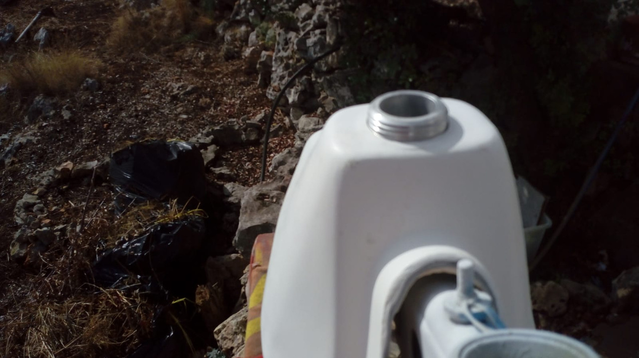

Pongo también alguna foto del deposito que tengo encargado , cuando tenga el mio en casa ya pondré mas fotos, el tapón del deposito sirve el original de la marca.

Hola a todos , hoy me ha llegado el deposito replica de fibra que tenia encargado , esta muy bien acabado, una copia exacta en fibra , muy robusto y bien terminado , totalmente recomendable
