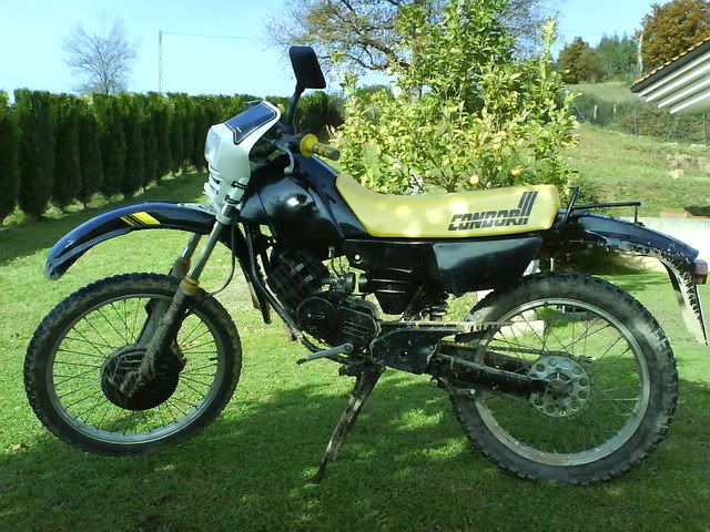

Buenas, me acabo de registrar aquí porque busco un depósito de Puch X series, pero viendo que recopilais información de estas motos, voy a presentar mi Condor III y de paso ver si me podeis solucionar un problema que me trae de cabeza del motor. Antes de nada, fotos del cacharrete:
Las siguientes las podeis agrandar haciendo click en ellas. La que está al lado es una Borrasca de un amigo, se la regalaron practicamente nueva:
Bien. Pasando al problema con el motor, porque, como veis, el aspecto exterior es impecable, lo restauro el anterior dueño que me la regaló porque no andaba nada. El problema que tiene principalmente es que no tiene una carburación estable, si lo ajustas en altas pierde en bajas, si lo ajustas en bajas pierde en altas... en fin, una locura. Esto nos paso con un Amal 416 (el motor entero está de serie). Con el de serie la moto mejoró algo, no gran cosa, ya que no tenía potencia, pero era utilizable. Ahora le he metido un Arreche (amal) 215, y lo tengo más o menos carburado, pero no es estable. A veces va bien, sube de vueltas rápido y es manejable, pero otras veces no tira nada, me ratea a fondo o a medio gas se te va y se apaga. He probado mil combinaciones para carburar y la que tiene ahora definitivamente es la más estable, con una chiclé de 80. Ayer mismo, por la noche me desplacé con ella a celebrar San Pedro a unpueblo de al lado, y nada, me rateaba en altas y apenas pude meter 4ª y tiraba con dificultad en llano, no llegaba a coger el tope de vueltas, vamos, problema de potencia claramente. La cosa es que cuando volví y la iba a guardar, se me hizo que la moto iba bien, acelerabas subía de vueltas rápido y po´días cambiar sin picar tanto embrague como había que hacer antes para no perder potencia.
