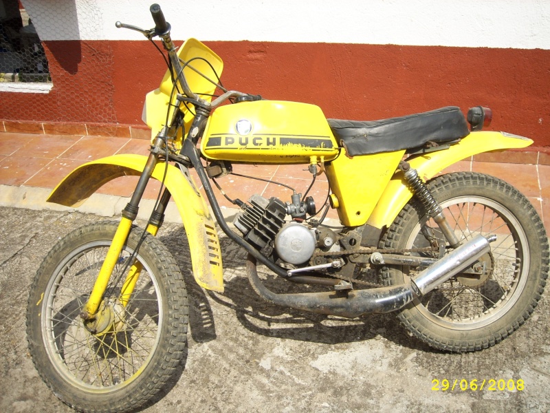

El tema es que de crio pinté la horquilla sin desmontarla y la llanta como es natural la pinté de amarillo a demás que como la he tenido mucho tiempo parada están fatal ¿tu como las limpiarías?.

Si yo tubiera tu moto ahora mismo, le haría lo siguiente:
Lo primero de todo, buscarle lo que le falta para dejarla original, que según veo, puede ser:
- Guardabarros originales de aluminio. Son difíciles de encontrar, pero se encuentran, y te valen de varios modelos, aunque no sean del todo idénticos, como de la Super o la E-80.
- Escape original con su codo. Esto se encuentra fácil.
- Tapa del piñón. Tambien es fácil de encontrar, y hasta puede que tuviese yo alguna.
- El cilindro, le pondría el original, de 50cc (por supuesto, nada de trucajes y rollos patateros) para hacer juego con la culata, y vendería ese grandote, que abulta bastante, que es de Condor, Monza...
- Faro original, y le quitaría esa careta. (abajo los plásticos y las fibras!!! :twisted: :twisted: ).
- El tema del pedalier, a mi me hace gracia tenerlo como el original, además, sinó, no pasa la ITV. De todas manerás es muy facil encontrarlo incluso con los pedales nuevos.
Del resto, parece que es cuestión de mirar el estado de las piezas, por ejemplo, un piloto similar al original, se vende nuevo por 7€ o así, así que algunas cosas se pueden sustituir, para dar un poco de más brillo.
Luego, cuando tuviese todas las piezas más importantes en mi poder, la desmontaría entera, para ver el estado del chasis, que parece que se le han hecho varias modificaciones, y buscaría a alguien que me lo pudiese soldar para volver a poner los amortiguadores en su sitio y tal, y lo que hiciera falta.
Despues, con el despiece en la mano (cosa importante), me pondía con calma a montarla, pintando piezas o no, ya que para montar una moto definitivamente, se ha de montar como mínimo 2 veces, para ver como encajan las piezas, y si hay que retocar algo, y luego se pinta y pule lo que sea.
El tema de las ruedas, yo cogería el algodón ese de la marca Aladín, para pulir metales, y le daría unas pasadas a las llantas, y te aseguro de que te quedan como cromadas, si no tienes muchos rozes y golpes, claro.
A las barras, les pasaría el mismo algodón para quitar la pintura y dejarlas con el cromo que es más vistoso. Y si está oxidadas, pues buscar unas nuevas o en mejor estado, que se encuentran bien.
Y nada, me hubiera entretenido bastante con la moto, y luego la disfrutaría más.
Al motor, si no supiese de mecánica, lo dejaría tal cual, con su cilindro original. Pero si sé algo, pues lo desmontaría, limpiaría, cambiaría retenes, rodamientos, juntas... y lo que hiciese falta, y lo pondría un poco a punto.
Esto es lo que yo haría. Ya me dirás que te parece, y si te ves motivado, pero si lo ves con buenos ojos y quieres fardar de una auténtica clásica de Puch... yo te ayudo con lo que sea, y con mucho gusto. :P ;) ;)
