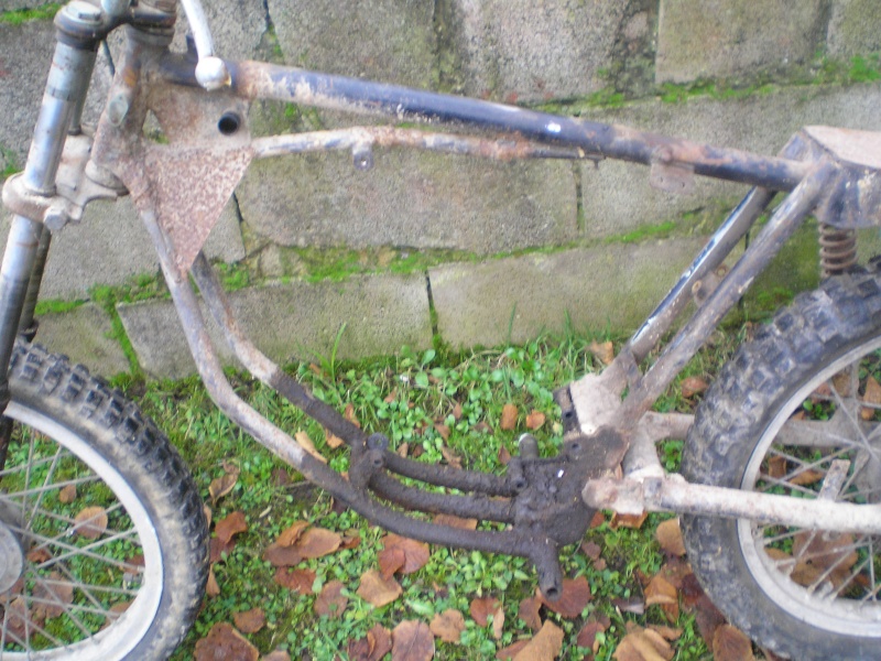

Os la presento tal cual me ha llegado, y muchos pensareis que estoy loco, o que ni si quiera es una Dakota, pero sí, el número de bastidor lo confirma, y en unos días iré a tráfico a investigar más.
Dazme un par de meses....mmm, o mejor años, jajjaj, desde que la tenga completa.... y la volveré a revivir. Vereis que preciosidad!! ;) ;)

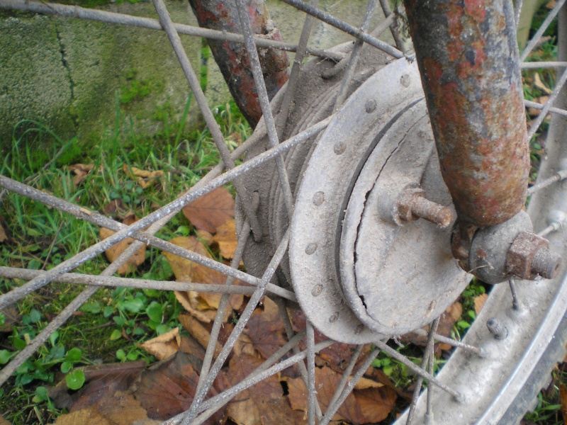

Esto es lo que hay (no asustarse):
Únicamente tiene original: chasis, basculante, rueda delantera, tijas, manillar, depósito, caja del filtro, amortiguadores y asiento. Pero el resto de cosillas, ya casi están, jejeje, incluso el cuentakilómetros!!!

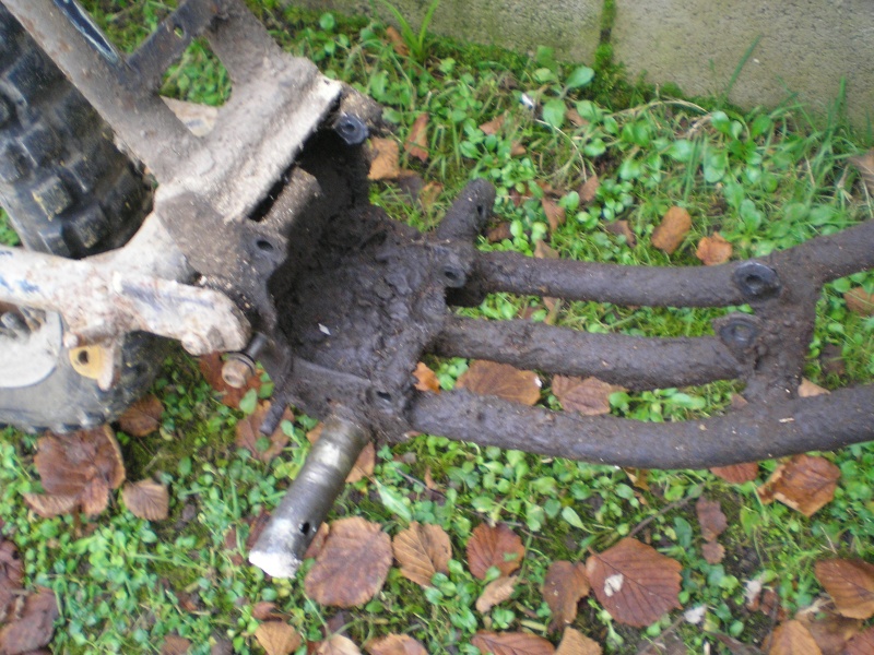

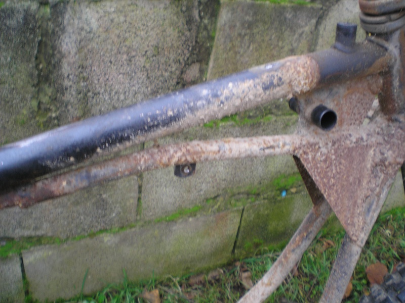

Que raro, todas las piezas y tornillos oxidados, han salido muy bien, no se ha roto ninguno.
La verdad que me compadezco de la persona que "arregló" el chasis. Tubo que ser un aterrizaje digno de ver, jejeje.
Pero el "animal" que lo soldó... está todo retorcido!!
Soldó hasta el eje del basculante. A ver como me apaño para desmontarlo sin estropear nada más que el eje, que ya no tiene remedio.
