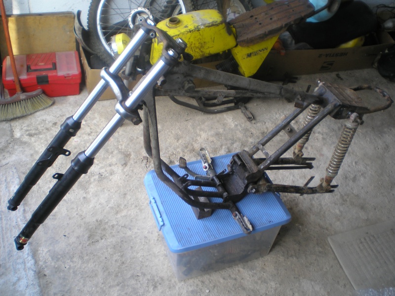

Bueno, pues, aquí vengo con más fotos.
He empezado con el pre-montaje, porque como dijo una vez un sabio: "para realizar una buena restauración, es necesario desmontar y montar la moto, dos veces". guino* guino*
Esto no tiene otra función más que la de probar y ajustar las piezas que luego retocaremos, puliremos, pintaremos... o lo que sea, jejeje. inquieto* inquieto*
Además, así voy viendo que piezas son las que me faltan por conseguir.
Y empezamos por el chasis y el basculante:
Detalle del tubo del estribo izquierdo, que está como partido por la mitad. Se reparará más adelante.
Y estos son los componentes originales del eje del basculante. Tenemos eje, tuerca, silentblocks nuevos y casquillo distanciador central, el cual quiero cambiar por uno de otro material que no se pegue al eje con los años.
Más componentes.
Con las barras prácticamente nuevas, jeje.
Cuentakilómetros y soporte, y guardabarros trasero nuevo.
Depósito y base de asiento con la espuma. Ajustado todo, a la perfección, porque la base del asiento estaba bastante retorcida, pero ha quedado perfecta.
Manillar con algunos elementos, y soporte del guardabarros.
Rueda delantera. Falta ajustar porque aún no tengo el reenvío.
Goma portamatrícula y portapiloto. Todo nuevo. El piloto no lo pongo aún.
Y así se ha quedado por hoy, con el guardabarros delantero medio puesto. Me falta comprar las gomas como de pasacables que lleva para sujetar, y sus tornillos y arandelas.
Más componentes.
Última edición por MotorVilaClub el Dom 22 Feb 2009 - 23:37, editado 1 vez
