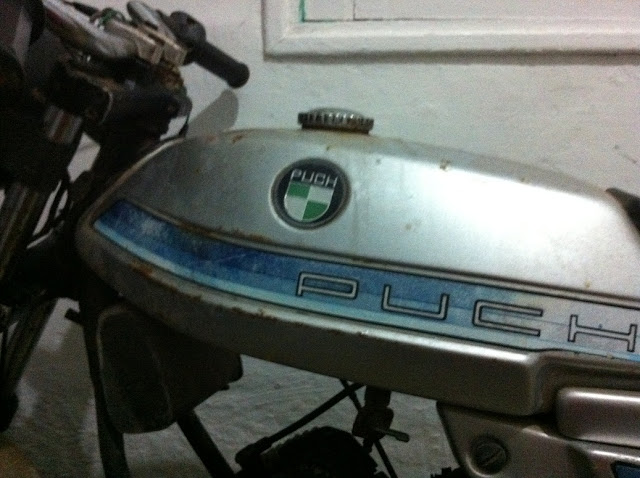

Tapón del depósito con anagrama Puch. Es igual que el que compré para la MC125 pero con anagrama. Creo que este no lo consigo tan fácil. Metálico, bayoneta de 40mm
