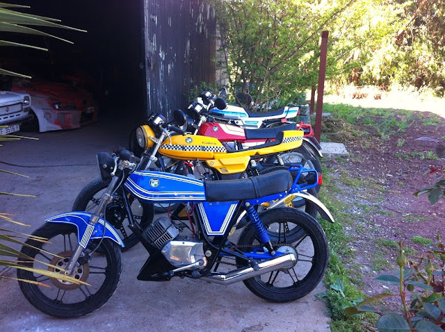

Tenemos dos colegas que se unen al "clan" Cobra de carretera. Por una parte ya tenemos una de las Cobra Sport que ha pasado la ITV -igual el fin de semana damos un garbeo-, y existe otro que ha decidido "desempolvar" su 6c y comenzar la restauración para apuntarse con nosotros. En total ya somos 4 personas y 5 motos, casi podríamos decir que en repuestos existe una 6ª Cobra de carretera.
En esta foto falta la última 6c en apuntarse.
Resulta muy llamativo -para mí- que de todas las Cobras que se vendieron en Tenerife, sean los modelos de carretera -que se venderían 15 como mucho entre Sport y 6C- los que mas han pervivido, siendo como eran las menos numerosas.
Siguen sin aparecer ninguna otra MC75. Sí conozco de otra TT "arrimada" y de unas cinco M82, dos de las cuales son TT.

Re: Puch Cobra Sport - Me He Comprado Una
Este mes de enero se cumple un año y unos días desde que pasé la ITV con la moto y comencé a circular con ella.
Desde entonces es raro el día que no salgo con ella, prácticamente a diario. En todo este tiempo he realizado unos 15000km, muchos litros de aceite y gasolina, un juego de zapatas de freno delanteras y trasera, una cadena de transmisión, una bujía por precaución (de b8HS a B8HIX), rotura de dos ejes de basculante -al comienzo por utilizar unos ejes inadecuados-, dos bombillos delanteros y ya le cambié una vez el aceite de la caja (MOtul Transoil 10W30). Teniendo en cuenta que circulo todos los días con las luces encendidas no está nada mal. Podemos decir que mi moto no funde las bombillas como antaño. El truco estuvo en comprar bombillas antiguas de calidad e intercambiar algunos platos magnéticos que generaran menos watios.
La cubierta trasera está a punto de decir adiós. ¡ah! y un cable de acelerador!!
Comentar que la moto sigue marchando como un reloj. Es increible el ralentí que tiene. Le adelanté un poco mas el encendido y subí el chiclé de alta -140- con la aguja de serie abajo del todo...y la moto alcanza los 100km/h con mucha rapidez. Desde que le adelanté el encendido la moto corre muchísimo. Con un reprís muy bueno. A la moto se le nota trabajar el motor muy a gusto, sin ruidos raros, no suenan ni los aros ni nada de nada. Sigue funcionando todo perfectamente, desde el chivato de largas, pasando por la luz de freno o la bocina. Mas bien, pito.
Desde luego es mi motor favorito. Puede que no sea el que mas potencia esté entregando, pero sí que es el mas agradable. Siempre lo pongo como ejemplo para los otros que hago y hasta que no consigo una finura de funcionamiento similar, no descanso.
El gripaje que tuvo tiempo atrás dando la vuelta a la isla ha quedado en el recuerdo: la moto sigue caminando lo mismo...e incluso mas, como digo, gracias al aumento de chiclé de alta, pero sobre todo por el adelanto de encendido. Cambió hasta "la voz" del escape.
Siempre pienso que este motor con un tubarro adecuado y un carburador algo mas generoso, sumado a un desarrollo adecuado permitirían a la moto alcanzar los 120km/h en llano. Como dije antes, alcanza los 100 de marcador -y calculo son muy reales- con relativa facilidad. De hecho me cazó un radar de la DGT a mas de 80km/h en un tramo con ligera subida y donde no iba exprimiendo la moto ni mucho menos, para mí "apuntadito" de acelerador: multa que tuve que pagar.
Hoy conocí a sus antíguos dueños. Los primeros que la tuvieron y disfrutaron y me contaron la historia.
De las Cobra Sport se vendieron 3 en Tenerife, tal y como había averiguado. Una de ellas se estrelló al poco tiempo y sus piezas se vendieron. La otra rompió motor al cabo del tiempo y también "desapareció" media canibalizada. De hecho, un amigo mío compró todas esas piezas y gracias a eso está funcionando la otra Sport amarilla que he enseñado en alguna foto.
El resto permanece como recambio. La mía estuvo rodando hasta el final de sus días en que la compró su segundo dueño, quien me vendió la MC75. Este hombre la rodó muy poco porque ya la moto necesitaba una urgente puesta a punto después de tanta "cascara" y no le daba sino problemas de biela una y otra vez. Luego de casualidad fué cuando cayó en mis manos -yo quería y buscaba la MC, esta moto ni la conocía-, pero como dije en otro momento, me vendián solo el "pack completo".
Aunque parezca mentira, aquí en la furgoneta están la Sport y la MC75:
Esta moto fué un regalo que hicieron a una pareja de enamorados. La caja metálica de herramientas que tiene bajo el depósito y que yo respeté, fué realizada por el abuelo de la chica, ya fallecido, para transportar la llave de bujías y poco mas. "Siempre fundía las bujías al arrancar en frío" me comentan. Curioso que a mí, en algo mas de un año no me ha fundido ni una.
La emoción de los antiguos dueños es evidente: "Te habíamos visto pasar varias veces y nos parecía que era nuestra moto"
A partir de ahora, ya conozco un poco mejor la historia de mi "amiga" la Sport.
Una moto que me ha ido ganando el corazón día a día, y se ha convertido posiblemente en mi preferida.
