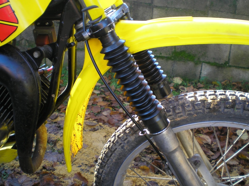

Mensaje por MotorVilaPuch el Sáb 4 Abr 2009 - 11:32
Bueno, con respecto a la careta, es muy fácil hacerse esas gomas, de hecho, para todas las Puch, para las caretas, para los depósitos, para las cajas de filtro de aire y las de herramientas, se usaban siempre las mismas y fabricadas de la misma manera.
No es más que un trozo de cordón tórico cortado según la medida que se desee y por los estremos, grapado con un trozo de chapa de acero o aluminio, doblada una hacia cada extremo del cordón de goma, nose si me explico.
Eso se vende en cualquier sítio, por metros supongo, y con un trocito de chapa, te lo puedes hacer tu.
Fijate en la goma de esta careta:
Puch Cobra TT 1º Serie - En La Revista Motociclismo Clásico Pc200018
Puch Cobra TT 1º Serie - En La Revista Motociclismo Clásico Pc200019
Puch Cobra TT 1º Serie - En La Revista Motociclismo Clásico Pc200021

Gracias por la información. El tema de la goma queda perfectamente claro, mi duda era que pensaba que al tener un agujero a cada lado el portafaro sería de esas gomas tipo las placas de las Tecnomoto. Ahora me queda tapar el agujero, disimularlo y poner la goma tórica.
