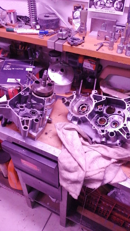

Bueno ,pues llego el turno al motor, me ha costado un poco abrirlo ( es el primero que desarmo completo) pero después de alguna novatada y pedir mucho consejo ya esta abierto, ahora toca ...por este orden..., primero acabar de encarar los tranfers con la galleta , mandar el bloque a pintar con pintura en polvo y ya después intentar montarlo otra vez, por supuesto todos los rodamientos ,absolutamente todos serán nuevos, como montara un cilindro 125 con el consabido aumento de potencia , pondré también biela nueva .
Una cosa que me ha parecido curiosa es que el cigueñal en sus apoyos en los rodamientos lleva un moleteado, en los dos lados, nunca lo había visto antes en los cigueñales de otras motos, se da la casualidad que un amigo mio también se encontró lo mismo en su TT8.
¿sabría alguien decirme si este moleteado es algo normal en estos motores de Derbi TT8 ?

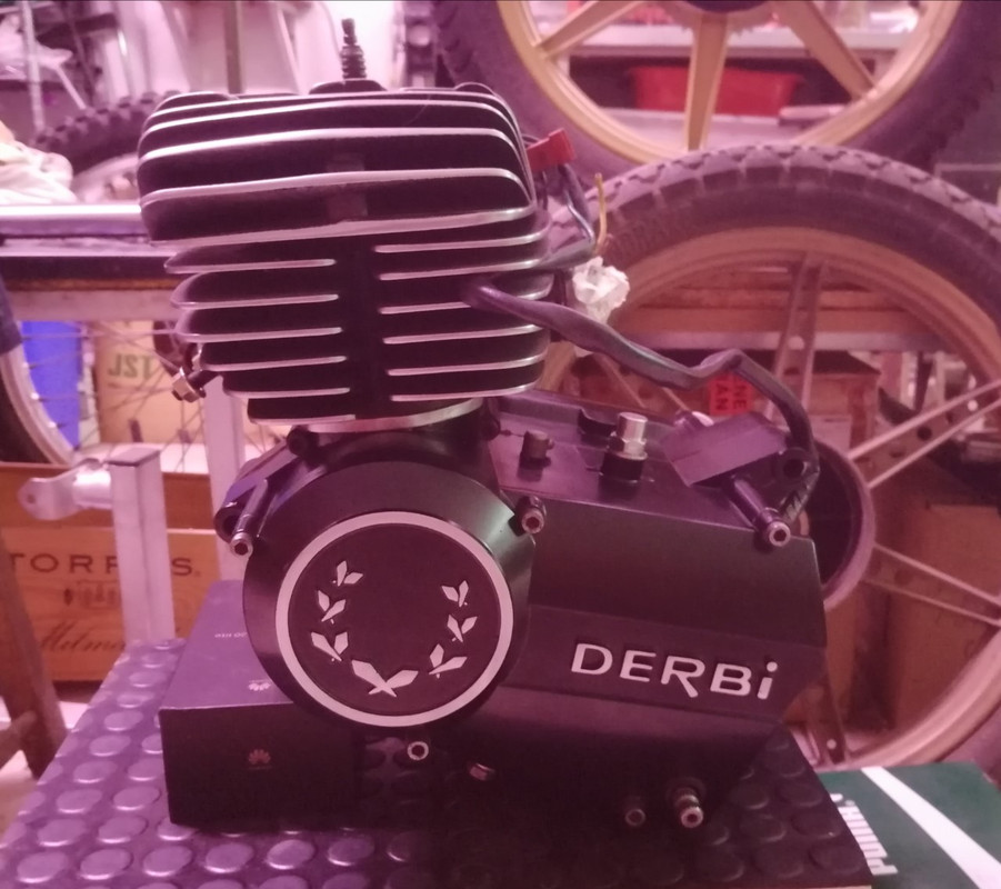

Aunque hace tiempo que no publicaba nada algo voy haciendo, envié el bloque motor ( vació ) al pintor ,para pintarlo con pintura en polvo en negro satinado.
mybpstation finder
kristin cavallari wallpaper
Así me lo entrego el pintor, muy bien pintado , pero aun había que hacerle algo para dejarlo listo del todo.
picture url
Una vez lijadas las letras y laureles en relieve , ya tiene su aspecto definitivo, he usado lija de grano 180 y después un repaso con 400.
mybpstation finder
picture url

creo recordar que en los motores q desmonte venian con esas rugosidades en el alojamiento de los cojinetesgonzalo frias escribió:image hosting websites

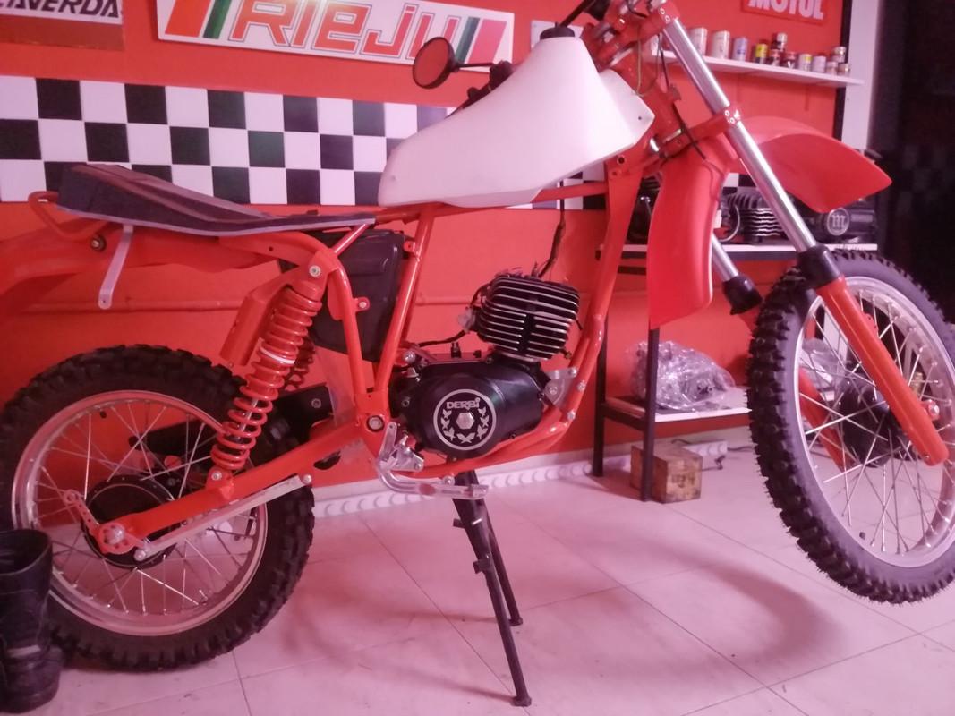

Hola a todos , después de mucho tiempo con el proyecto parado lo he retomado con ganas de darle el empujón final, motor ya cerrado y por fin colocado en su sitio.

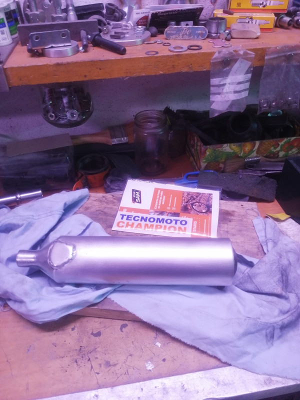

También ha llegado un escape nuevo ( Mendoza) con buena pinta , el que tenia no estaba en condiciones, demasiados golpes, agujeros ,etc, intente salvarlo pero.....
Al final he decidido poner un silenciosos Tecnomoto , dispongo de algún silencioso mas ,un poco mas modernos, pero el Tecnomoto siempre me gusto y era un accesorio de la época y por lo menos en mi tierra muy bien valorado, le he dado un repaso ,por dentro un buena limpieza, para eliminar la pasta de aceite mal quemado y colocar fibra nueva, por fuera , una buena limpieza una lijada muy suave y listo.
La pegatina que lleva este silencioso , la pondré cuando lo deje colocado de manera definitiva en la moto, para que quede bien encarado
Ya solo queda pendiente la instalación eléctrica, tapizar sillín ( tengo la funda) y pintar fibras, cundo tenga alguna novedad mas os iré informando, con ganas de oírla ya.
