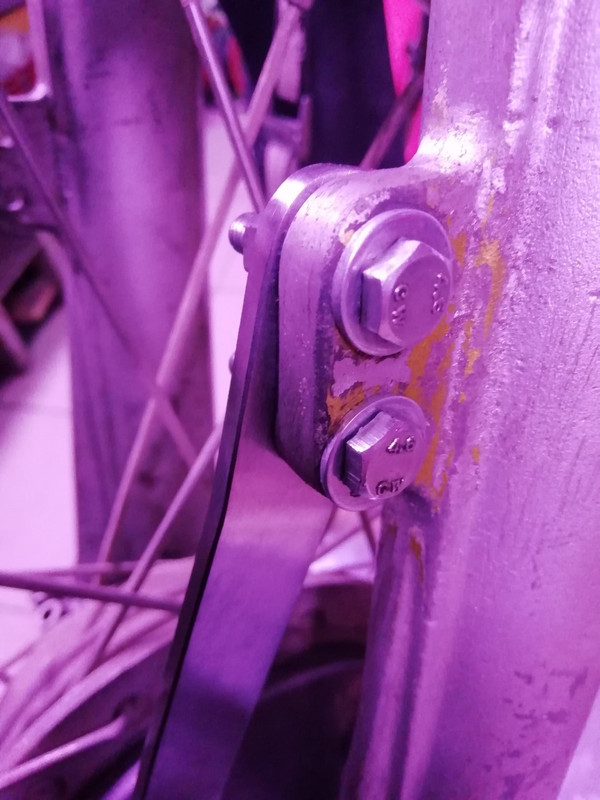

Este es el nuevo tirante de freno a medida de la oreja de la botella.
Adaptar la rueda completamente ha tenido su guasa, pero ya lo explicare mas adelante , cuando  mi amigo Amado termine  de darle los últimos retoques

Mensaje por Jeffward Dom 16 Dic 2018 - 3:36
Ese tirante de freno debe ser muy muy robusto. Asegúrate de que lo sea. Y no lo digo porque se parta frenando, que no lo hará. Sino porque al frenar en una subida y la moto tienda a girar hacia atrás se termine doblando al no estar preparado para trabajar en compresión. Me ha pasado con una Sherpa y una Montesa enduro. Ojo con eso.
La tt8 de Gonzalo - Página 3 Empty Re: La tt8 de Gonzalo
Mensaje por Jeffward Dom 16 Dic 2018 - 3:37
Si el portazapatas va anclado con hendidura a la tija eso no pasa.
Mensaje por gonzalo frias Vie 21 Dic 2018 - 8:36
Hola Jeffward, el tirante de freno es de pasamano de hierro de 4 mm de grueso y tiene un punto mas de anclaje ( 3) que el original de aluminio (2), asi que no creo que de problemas, yo ya hace muchos años tuve un percance con un tirante de freno ( culpa mia ) que se retorcio en el momento de frenar, por suerte estaba en el garaje y circulaba muy despacio, la cosa no paso de un susto y no llegue ni a caerme , pero si me hubiera pasado apurando una frenada ........
El tema fue que por aligerar peso , le puse un tirante de aluminio mas delgado a una enduro 75 L ( tenia yo 15 años) , no contento con eso me puse a hacerle agujeros como un poseso , por aquello de seguir aligerando y que quedara con un aspecto mas Racing, fue montarlo , arrancar la moto y en el momento de frenar ligeramente saliendo del garaje el tirante se retorcio y se bloqueo la rueda , desde entonces tengo cierto respeto a los tirantes de freno de aluminio
Mensaje por Jeffward Vie 21 Dic 2018 - 9:03
Si, se debe tener cuidado con ellos. Aguantan mas tensión de lo que creemos.

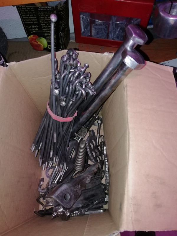

Hoy he recogido lo que lleve a cincar, nunca había llevado nada antes y es todo un descubrimiento para mi, lleve mucho material ,incluso repetido por aquello de tenerlo de recambio, por ejemplo 2 ejes delanteros, 2 traseros, cuatro soportes de motor, tuercas , ejes, tornillos ,arandelas, 2 juegos completos de radios traseros, sus tuercas, muelles, protectores de rodamientos de direccion ,casquillos, etc, etc.
Lo mejor de todo es que cuando lo lleve pregunte que me costaría , me dijo ........todo esto 25 euros, si me traes el doble de esto 25 euros y si me traes la mitad ...25 euros,parece ser que lo ponen en unos cestos y todo lo que cabe dentro ,sea mucho o poco ,cuesta lo mismo.
La tt8 de Gonzalo - Página 3 Thumbnail-IMG-20190110-200632-resized-20190110-100257679
La tt8 de Gonzalo - Página 3 Thumbnail-IMG-20190110-214359-resized-20190110-100256585
La tt8 de Gonzalo - Página 3 Thumbnail-IMG-20190110-214404-resized-20190110-100255608
La tt8 de Gonzalo - Página 3 Thumbnail-IMG-20190110-214450-resized-20190110-100254505image upload
Mirar la diferencia de los radios cincados y uno que no lo lleve por estar torcido, si es verdad que los cepille antes de llevarlos , pero según me dijo el encargado del cincado no hacia falta hacerlo.
Después de esta primera experiencia con el cincado si me ha quedado claro una cosa, el cincado no tapa los defectos o marcas que pueda tener una pieza, así que es mejor corregirlos, eliminarlos , antes de llevar las piezas a cincar, como en el caso de la pintura para un acabado fino hace falta una buena preparación previa.

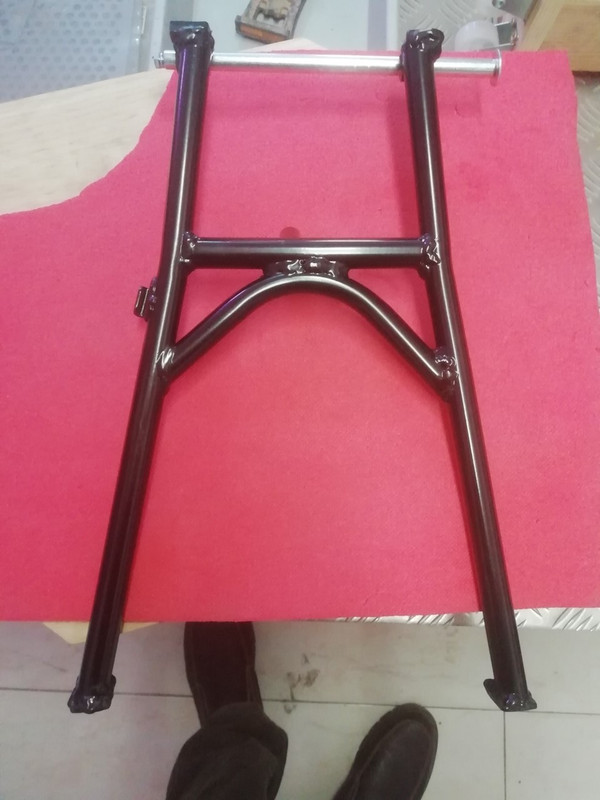

Algún avance en el tema buje trasero, pintado con pintura en polvo ,ya a punto para radiar.
La tt8 de Gonzalo - Página 3 IMG-20190223-212123-resized-20190223-105401359-30513
La tt8 de Gonzalo - Página 3 IMG-20190223-212133-resized-20190223-105400839-30512closest suntrust bank location
La tt8 de Gonzalo - Página 3 IMG-20190223-WA0035-30515
La tt8 de Gonzalo - Página 3 IMG-20190223-WA0037-30514moira ghoul

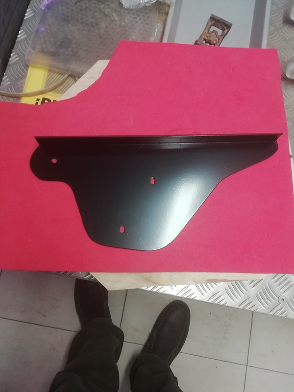

Aprovechando que pintaban los bujes de negro hice pintar alguna cosa mas que también van en negro.
La tt8 de Gonzalo - Página 3 Thumbnail-IMG-20190222-154938-resized-20190222-085714782
La tt8 de Gonzalo - Página 3 Thumbnail-IMG-20190222-155245-resized-20190222-085715672
