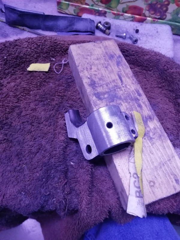

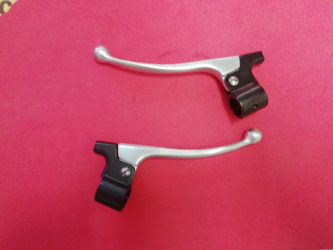

seguimos con el manillar, tengo un par de manetas de embrague y freno con sus respectivos soportes  de la marca Amal, de aluminio, la unica pega es que la de embrague es negra y la de freno color aluminio .
La tt8 de Gonzalo - Página 4 Thumbnail-IMG-20190302-191957-resized-20190303-092511829irish saint boy names
Como no es plan de montar una de cada color me ha tocado igualarlas , lo mas facil dejar las dos plateadas .
La tt8 de Gonzalo - Página 4 Thumbnail-IMG-20190303-163846-resized-20190303-090758692
La tt8 de Gonzalo - Página 4 Thumbnail-IMG-20190303-163852-resized-20190303-090758175
despues de un buen rato con tela esmeril y lana de acero consigo dejar el soporte y la maneta completamente limpio
La tt8 de Gonzalo - Página 4 Thumbnail-IMG-20190303-180806-resized-20190303-090755255
Pero al compararlo con el otro me doy cuenta que el que he lijado (embrague) esta mucho mejor de aspecto y tacto que el que estaba sin pintar (freno), asi que no toca mas que repetir con la del freno parte del proceso .

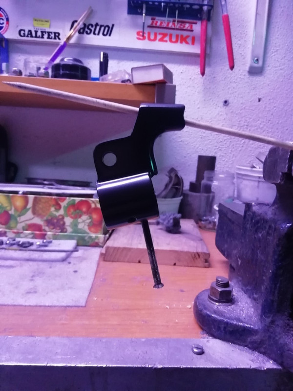

Una vez listas mi amigo Amado me comenta que parecen mas de Bultaco que de derbi, así que decidimos pintar los dos soportes en negro satinado, ,una vez los soportes bien limpios y desengrasados , los pìnto con una pintura en spray acalorica que tiene un acabado satinado que me gusta mucho, ademas esta pintura una vez aplicada si la puedes poner a secar en un  horno , a 100 grados durante 10 minutos (recomendación del fabricante) , adquiere una resistencia similar al anodizado.
La tt8 de Gonzalo - Página 4 Thumbnail-IMG-20190303-205418-resized-20190303-090753681
La tt8 de Gonzalo - Página 4 Thumbnail-IMG-20190303-205239-resized-20190303-090754485
Una vez se enfrian  los soportes y les monto las manetas este es el resultado.
La tt8 de Gonzalo - Página 4 Thumbnail-IMG-20190304-083608-resized-20190304-090448001
La tt8 de Gonzalo - Página 4 Thumbnail-IMG-20190304-083628-resized-20190304-090446930american express atm locator

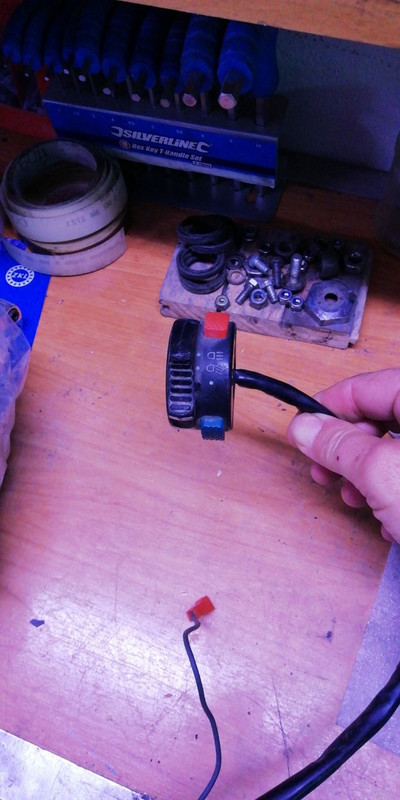

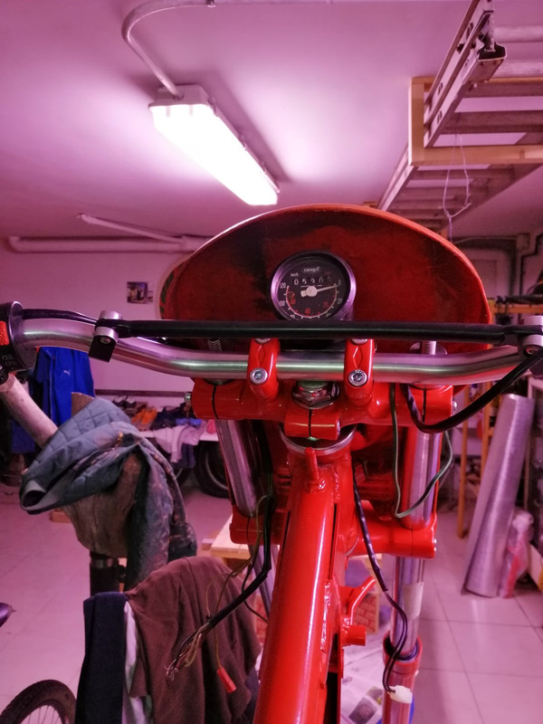

Dejando listo el manillar le toca el turno al cta km, en vez de enrollarme ,pongo fotos del proceso completo que siempre es menos aburrido.
La tt8 de Gonzalo - Página 4 Thumbnail-IMG-20190309-180423-resized-20190309-084706835
La tt8 de Gonzalo - Página 4 Thumbnail-IMG-20190309-180340-resized-20190309-084701980closest regions bank
La tt8 de Gonzalo - Página 4 Thumbnail-IMG-20190309-180407-resized-20190309-084707860
La tt8 de Gonzalo - Página 4 Thumbnail-IMG-20190309-180815-resized-20190309-084708293
La tt8 de Gonzalo - Página 4 Thumbnail-IMG-20190309-180732-resized-20190309-084709602
La tt8 de Gonzalo - Página 4 Thumbnail-IMG-20190309-180743-resized-20190309-084710541
La tt8 de Gonzalo - Página 4 Thumbnail-IMG-20190309-183739-resized-20190309-084708738
La tt8 de Gonzalo - Página 4 Thumbnail-IMG-20190310-091555-resized-20190310-092523905
La tt8 de Gonzalo - Página 4 Thumbnail-IMG-20190310-091605-resized-20190310-092522493
La tt8 de Gonzalo - Página 4 Thumbnail-IMG-20190309-190233-resized-20190309-084710076the nearest gas station to my current location
La tt8 de Gonzalo - Página 4 Thumbnail-IMG-20190309-191050-resized-20190309-084703071
La tt8 de Gonzalo - Página 4 Thumbnail-IMG-20190309-193043-resized-20190309-084707393
La tt8 de Gonzalo - Página 4 Thumbnail-IMG-20190309-194435-resized-20190309-084705393
La tt8 de Gonzalo - Página 4 Thumbnail-IMG-20190310-091616-resized-20190310-092520710
La tt8 de Gonzalo - Página 4 Thumbnail-IMG-20190310-091620-resized-20190310-092524500
La tt8 de Gonzalo - Página 4 Thumbnail-IMG-20190310-091926-resized-20190310-092522987
La tt8 de Gonzalo - Página 4 Thumbnail-IMG-20190310-091951-resized-20190310-092519887
Una cosa mas lista Alegre

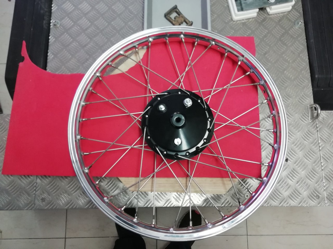

La tt8 de Gonzalo - Página 4 Thumbnail-IMG-20190405-191657-resized-20190405-081743429

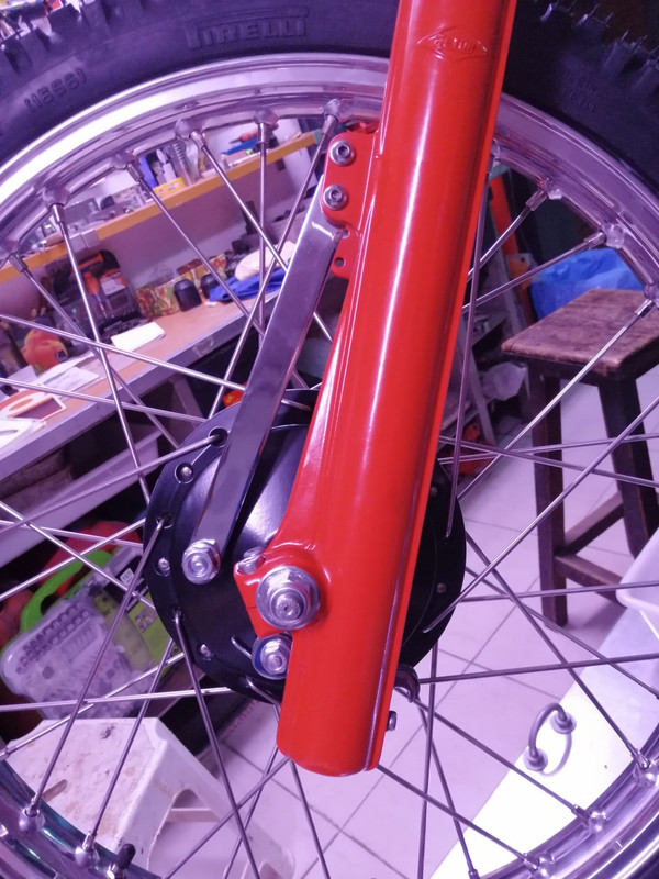

Rueda delantera lista .

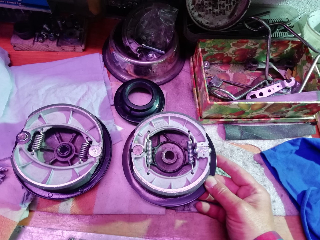

La tt8 de Gonzalo - Página 4 Thumbnail-IMG-20190330-141512-resized-20190330-092824161
Zapatas forradas
La tt8 de Gonzalo - Página 4 Thumbnail-IMG-20190330-141538-resized-20190330-092822900fallout facts you didn t know
Las mas anchas son las delanteras y las estrechas las traseras.

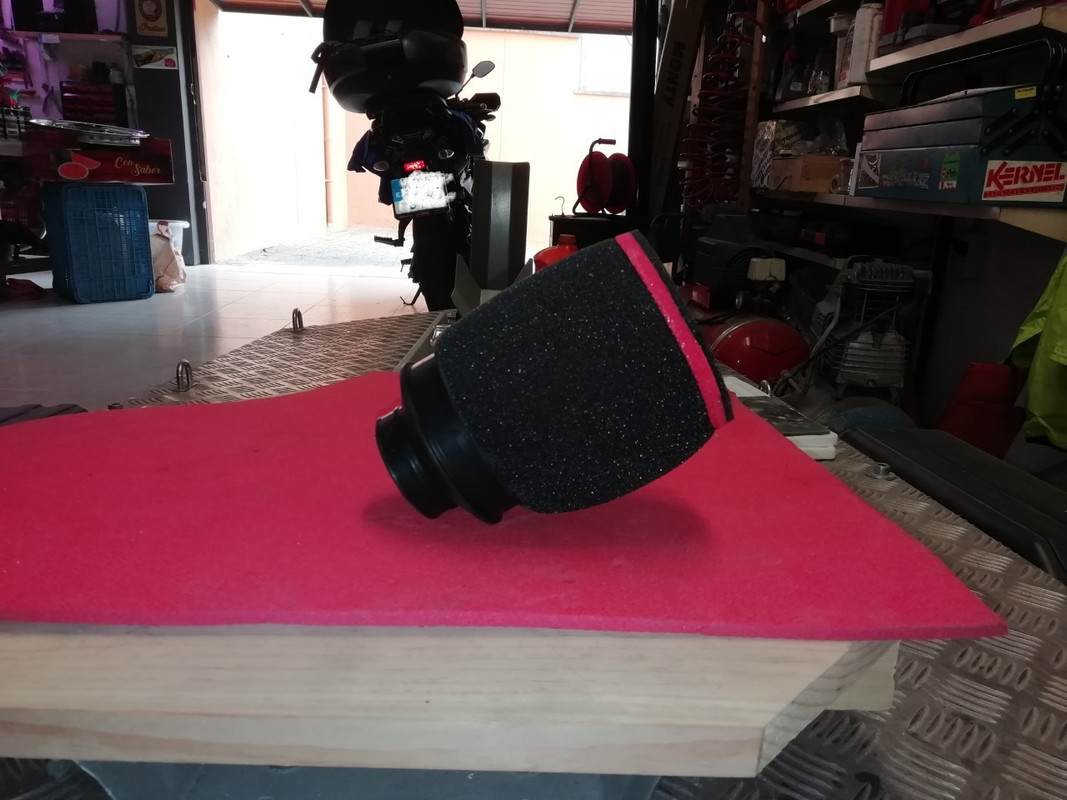

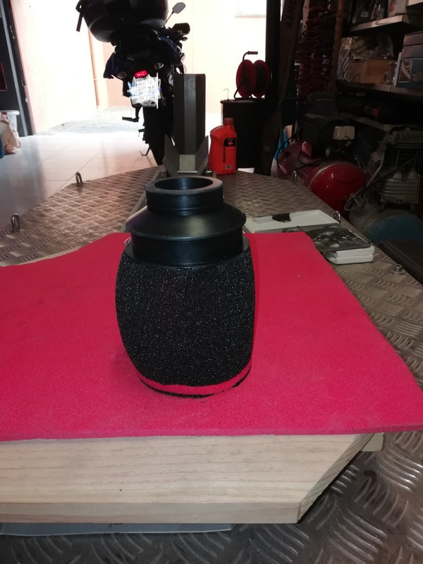

Por si le interesa a alguien desde hace unos dias hay disponible este filtro de aire  para varios modelos de Derbi, en especial todas las 74 de campo, desde la C6 TT 74 , TT8 , TT8 extra, TTS9 y  las CR, lo comercializa la empresa RQ.
Pronto mas ........espero. Alegre

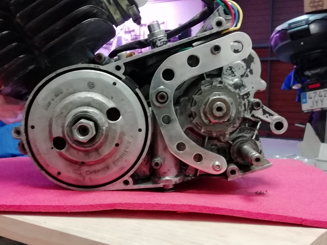

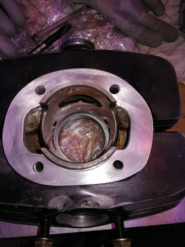

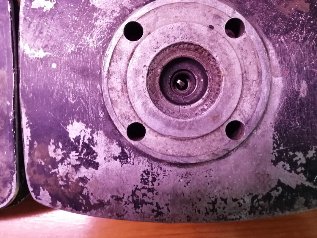

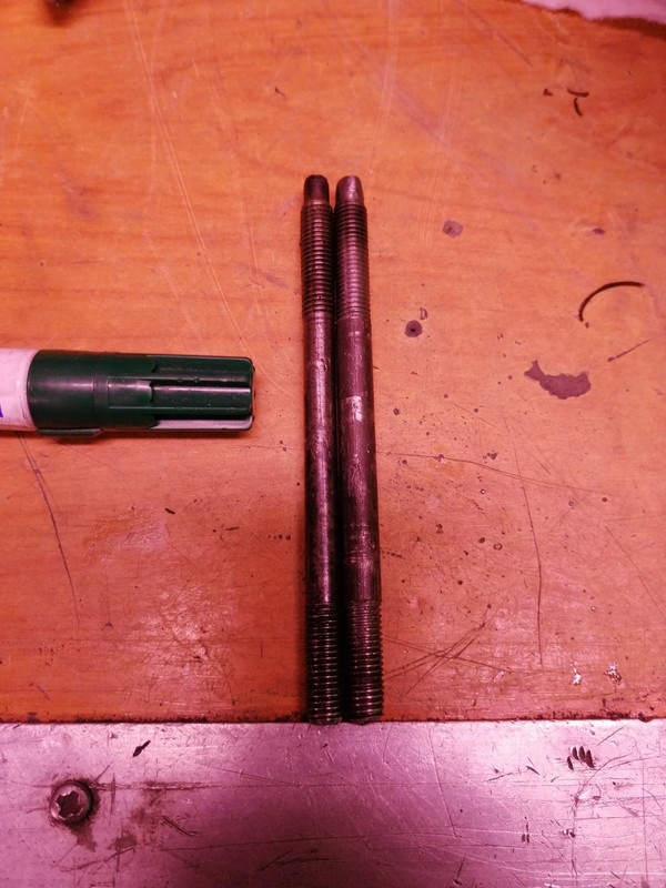

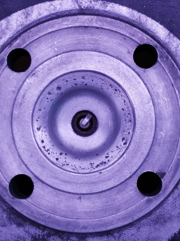

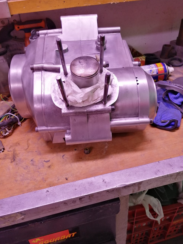

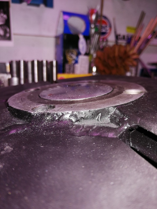

Preparando el bloque para cuando toque pintarlo de negro satinado.
La tt8 de Gonzalo - Página 4 DSC05381
La tt8 de Gonzalo - Página 4 Thumbnail-IMG-20190419-155136
tentaciones tuve de dejarlo asi, quiza el proximo.
La tt8 de Gonzalo - Página 4 Thumbnail-IMG-20190419-183737-resized-20190419-104714422
La tt8 de Gonzalo - Página 4 Thumbnail-IMG-20190419-183630-resized-20190419-104715843
La tt8 de Gonzalo - Página 4 Thumbnail-IMG-20190419-183532-resized-20190419-104715050strongest weapon in fallout new vegas
El chasis y basculante  también han tenido lo suyo y en cuanto pase pascua  viajaran al taller de pintura en polvo .
La tt8 de Gonzalo - Página 4 Thumbnail-IMG-20190412-203922-resized-20190418-102919024
La tt8 de Gonzalo - Página 4 Thumbnail-IMG-20190412-172807amegy bank locations near me
Montare el largo pero pintare los dos basculantes por si un día lo necesitara , que nunca se sabe con que te pueden salir en la ITV.

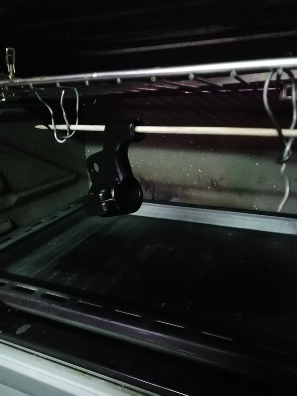

El rojo usado es Ral 3020 (pintura en polvo), fotos cortesia del pintor, con ganas ya de poder recogerlo Botar Botar

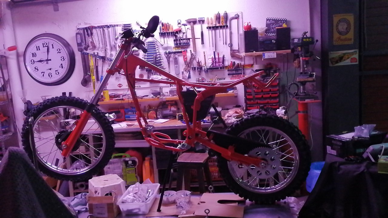

Algun avanze mas ........ Alegre Alegre
La tt8 de Gonzalo - Página 4 Thumbnail-IMG-20190608-144411-resized-20190608-031104741
La tt8 de Gonzalo - Página 4 Thumbnail-IMG-20190603-202857-resized-20190603-093808132
Clausor operativo .

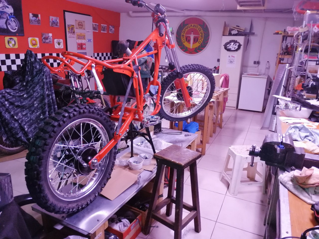

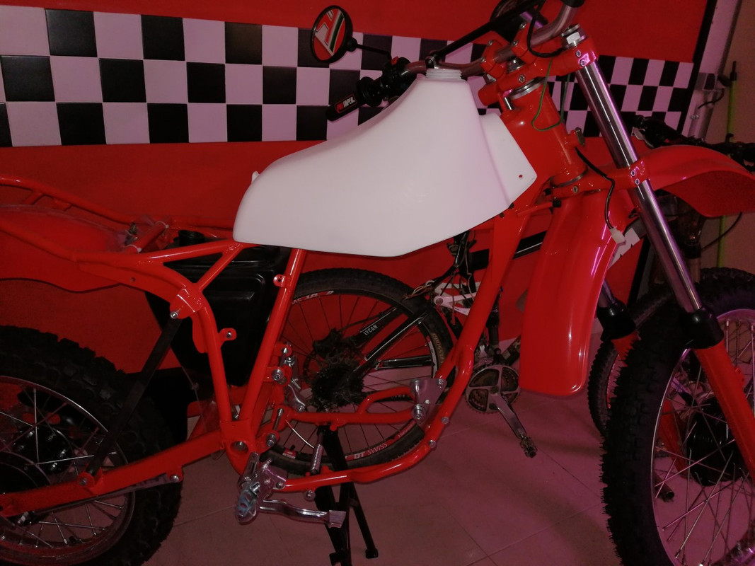

Mensaje por gonzalo frias Sáb 29 Jun 2019 - 22:23

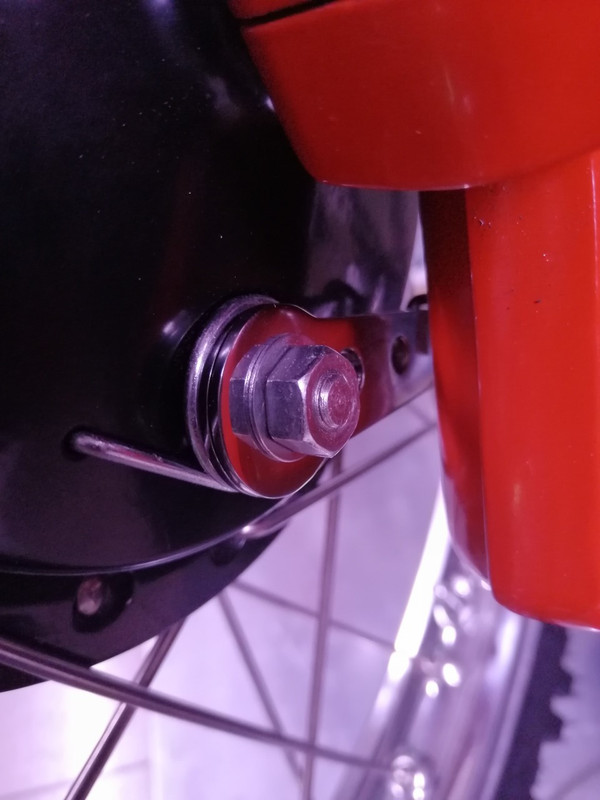

La tt8 de Gonzalo - Página 4 Thumbnail-IMG-20190629-193823-resized-20190629-075738219
Sigo con algunos avances......neumatico delantero montado , un pirelli MT 21 en medidas 80-90-21, (medida confirmada por el ingeniero de la ITV)
La tt8 de Gonzalo - Página 4 Thumbnail-IMG-20190629-193906-resized-20190629-075738834
La tt8 de Gonzalo - Página 4 Thumbnail-IMG-20190629-194633-resized-20190629-075735804
La leva delantera con sus agujeros a juego con la trasera, pequeños detalles personales. Alegre Alegre
La tt8 de Gonzalo - Página 4 Thumbnail-IMG-20190629-WA0029-1
Empieza a parecer una moto Blah Blah Blah

La tt8 de Gonzalo - Página 4 Thumbnail-IMG-20190708-172649-resized-20190708-091357669
La tt8 de Gonzalo - Página 4 Thumbnail-IMG-20190708-172515-resized-20190708-091358823closest bp petrol station
La tt8 de Gonzalo - Página 4 Thumbnail-IMG-20190708-172534-resized-20190708-091358218
Bueno compañeros , ultimas fotos de mi Derbi hasta después del verano, ya que no creo que pueda trabajar en ella o tener novedades hasta mediados de septiembre Blah

La tt8 de Gonzalo - Página 4 Thumbnail-IMG-20190720-WA0019
La tt8 de Gonzalo - Página 4 Thumbnail-IMG-20190720-WA0021
Alguna cosita mas ....... para proteger toda esa zona

Mensaje por gonzalo frias Mar 13 Ago 2019 - 14:39
Con la parte ciclo prácticamente lista , a falta solo de solucionar el tema amortiguadores traseros , se va acercando el momento de liarse con los motores, haré uno de 125 y otro de 74.

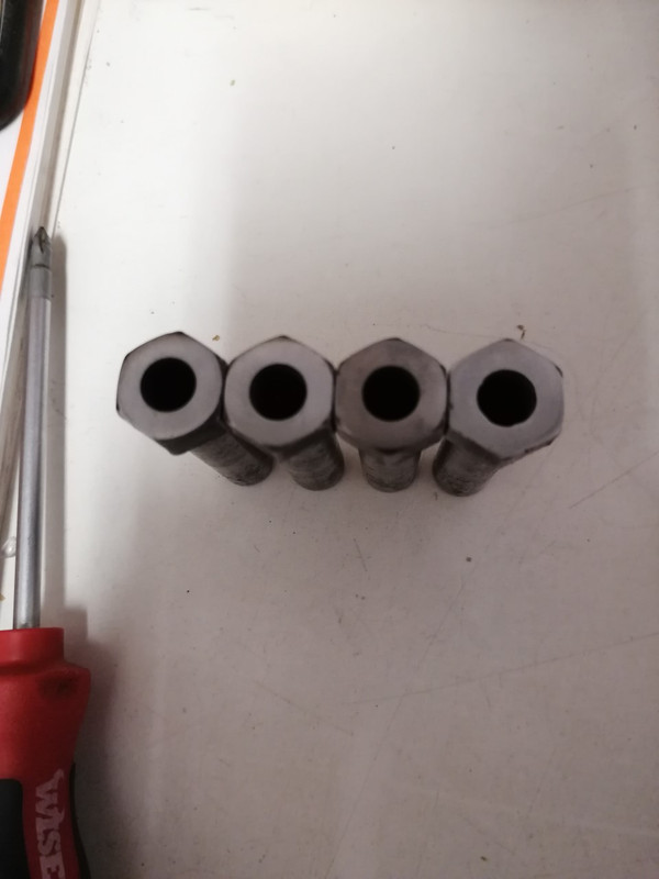

Uno de los motores llego un poco de aquella manera , de los cuatro espárragos que sujetan cilindro -culata  uno faltaba . otro estaba roto y los dos restantes no eran los suyos ya que son mas largos de lo que debían ser.
Gracias a un buen amigo que me paso 2 espárragos originales pude solucionar el tema , ya que los dos mas largos los mecanize para dejar los cuatro iguales.
La tt8 de Gonzalo - Página 4 Thumbnail-IMG-20190807-192341-resized-20190807-093651862photo sharing
Aquí ya con sus cuatro espárragos  colocados , uno de ellos me toco mecanizarlo sin desmontarlo , ya que no pude desmontarlo, a pesar de probar de todo , calor, contra-tuerca , las dos cosas a la vez, alicates de presión WD40, al final y por miedo a romperlo lo mecanize sin desmontar.
La tt8 de Gonzalo - Página 4 Thumbnail-IMG-20190807-160613-resized-20190807-093652457
El esparrago que esta al lado del rotulador es uno de los originales, el otro uno de los mecanizados.
La tt8 de Gonzalo - Página 4 Thumbnail-IMG-20190805-190436-resized-20190805-104333541all vault boy icons
También les di un repaso a las cabezas de las tuercas pasantes de la culata , como tengo intención de cincarlas ,su acabado sera mucho mejor.

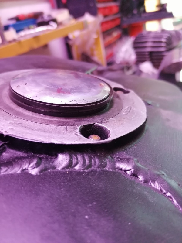

Conseguí un kit de motor de 125 para montar en uno de los motores, en Derbi los motores de carrera larga , cilindros de 6 aletas , se montaron con dos tipos de bielas , una de 90 mm y otras de 96, los dos motores que tengo llevan biela de 96 mm ,pero el cilindro de 125 es para una biela de 90 .
La tt8 de Gonzalo - Página 4 Thumbnail-IMG-20190806-130637-resized-20190807-123636683forensic salary range
La solución pasa según los entendidos en Derbi , por poner una galleta de 6 mm en la base del cilindro, usare la junta de la base como plantilla para hacer esta galleta , pero por problemas de suministro de material tendré que esperar a septiembre .
Parece que a Derbi le gustaba la variedad y los dos motores de carrera larga que tengo tienen culatas con camaras de combustion diferentes, con las vueltas y las manos por los que habran pasado antes de llegar a mi ,ves a saber su procedencia de verdad.
La tt8 de Gonzalo - Página 4 Thumbnail-IMG-20190806-114521-resized-20190807-123637243closest chevron to me
La tt8 de Gonzalo - Página 4 Thumbnail-IMG-20190806-114528-resized-20190807-123638818
Como en principio esta ultima es la que venia con el motor en mejor estado , es la que que tengo pensada montar en el motor 74, dejando la otra como recambio. En la foto no se aprecia bien pero tenia muchos picos que sobresalían, al pasar la yema de los dedos de notaban mucho, como estos picos pueden provocar auto encendido lo mejor es eliminarlos, con mucho cuidado para no varar las medidas de la cámara ,elimino estos picos , me hubiera gustado eliminar también las marcas hacia adentro que quedan , peo habría que eliminar bastante material y creo que no es aconsejable (corregidme si estoy equivocado).
La tt8 de Gonzalo - Página 4 Thumbnail-IMG-20190808-204936-resized-20190813-012415728upload fotos
Asi es como ha quedado antes de sorrearla .

La tt8 de Gonzalo - Página 4 Thumbnail-IMG-20190913-170230-resized-20190913-051814330
La tt8 de Gonzalo - Página 4 Thumbnail-IMG-20190913-170321-resized-20190913-051813898url for an image
La tt8 de Gonzalo - Página 4 Thumbnail-IMG-20190913-170338-resized-20190913-051812970imagehost
La tt8 de Gonzalo - Página 4 Thumbnail-IMG-20190913-170327-resized-20190913-051813496

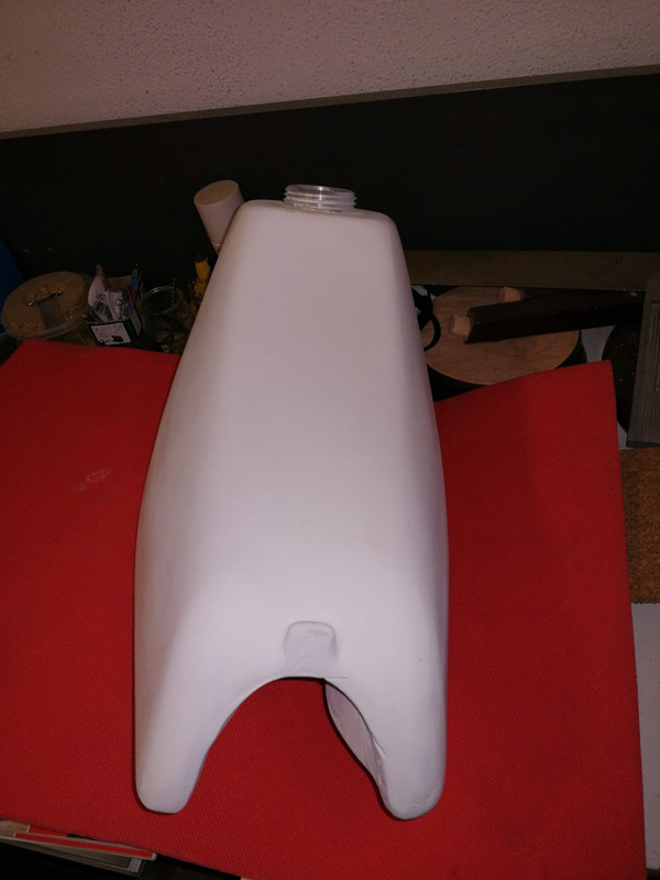

Deposito replica en fibra ya en mi casa y presentado sobre el chasis , una cosa mas lista.
el tema de la altura del cilindro también ha quedado en principio solucionado con una galleta en la base de 6 mm.
La tt8 de Gonzalo - Página 4 Thumbnail-IMG-20190828-203421-resized-20190828-104233755
Falta acabar de ajustar la galleta a los tranfers del cárter ,pero después de montar el cilindro queda todo en su sitio.
La tt8 de Gonzalo - Página 4 Thumbnail-IMG-20190828-203808-resized-20190828-103940313-1
Y antes de que preguntéis ....... si el pistón abre y cierra correctamente , tanto admisión como escape.
