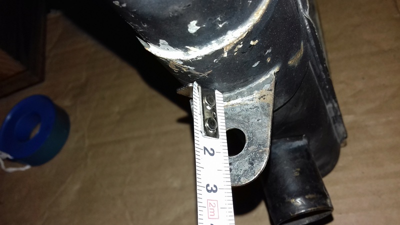

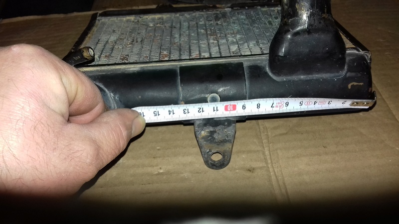

Te paso unas fotos de un radioador para que repares el tuyo que es lo que nos gusta a todo recuperar lo que tenemos...
En esta ultima foto te paso que puedes comprar la boquilla donde se monta el tapon en un taller que reparen radiadores y la pletina las puedes sacar de la tapa de un bidon de aceite motor de 50 litros que como lo hago yo
