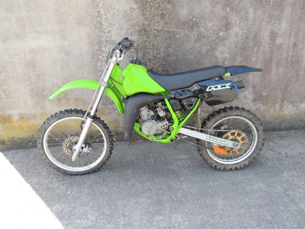

En esta ocasión meteremos mano a la KX 80 de un buen amigo y la idea es dejarla lo mas similar posible a su estado original,gracias a las indicaciones de Julio (gracias campeón) y a una muy buena página encontrada en Internet (https://www.cyclechaos.com/wiki/Kawasaki_KX80),podemos datarla (por numero de motor y chasis) como modelo del año 89,según esta relación de modelos se trataría de una KX 80 P2 ¿¿??
Esta es la moto tal como llegó al Box:

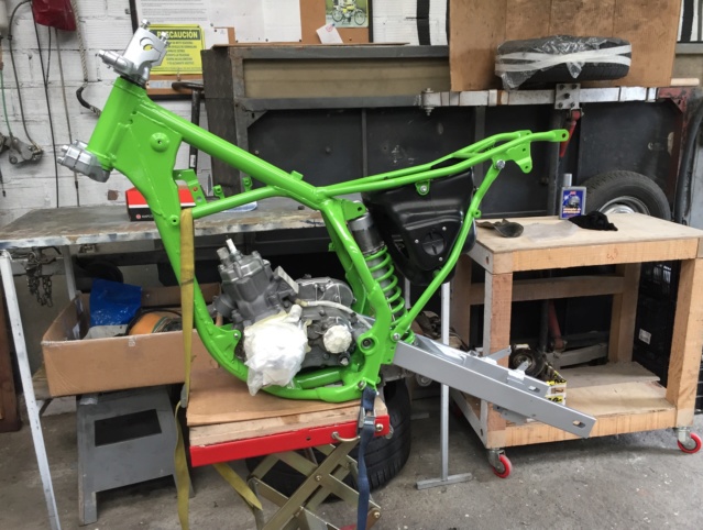

Comentaros que este trabajito está siendo mas lioso de lo que en principio pensaba, me encontré con muuuuuuchas dificultades para conseguir repuestos (alguno de ellos sigo sin él) además de no "coincidir" los despieces que veo, incluso en el Climer específico de este modelo con las piezas que me "encontrado" a la hora de desmontar
Me he encontardo con piezas (casquillos,retenes, plásticos) descatalogadas y con otras (discos de freno) que los recambistas que sirven al taller de mi compañero no "encuentran".
Espero ir consiguiendo lo que falta para poder terminar de montar la
moto, que a día de hoy está así... Por cierto, los radios me han salido mas baratos encargarlos en inox que comprar los que me vendían como originales,llantas radiadas y asiento tapizado...
