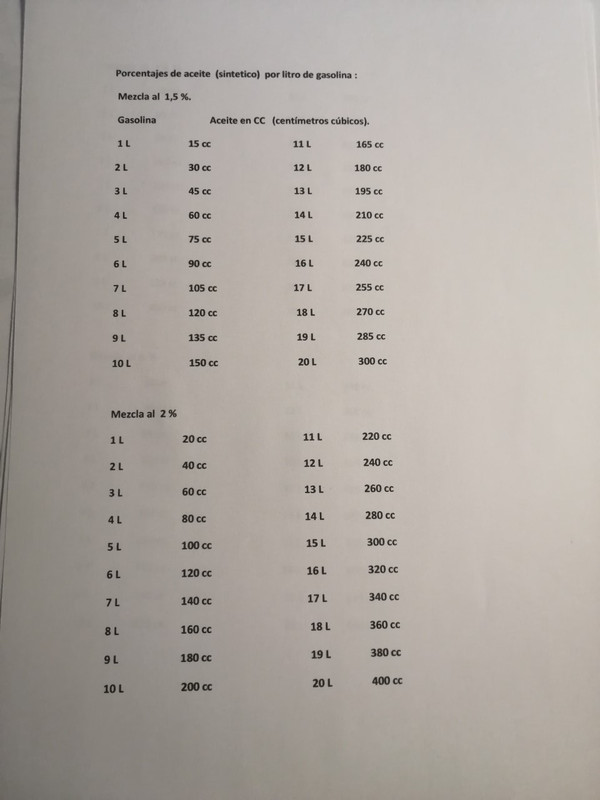

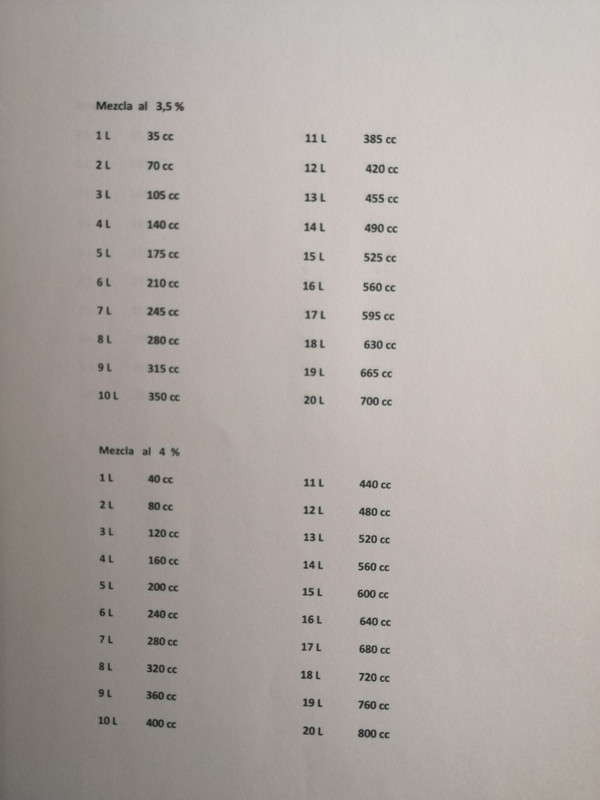

Hola a todos , con el fin de facilitar el hacer la mezcla de gasolina y aceite al porcentaje que queramos cada uno , he preparado unas tablas que nos pueden ahorrar tiempo, las tablas nos dicen la cantidad de aceite sintético en centímetros cúbicos (cc) por litro de gasolina , he calculado hasta un máximo de 20 litros , pero con estas tablas es fácil seguir calculando la cantidad de aceite si necesitamos mas litros de gasolina.

No es gran cosa , pero nos puede evitar perder un rato calculando la cantidad de aceite que necesitamos, creo que se entiende bastante bien , la columna de la izquierda pone la cantidad de litros de gasolina , desde 1 litro hasta 20 litros, la columna de la derecha (cc) es la cantidad de aceite en función de los litros de gasolina y el porcentaje que queramos de mezcla .
