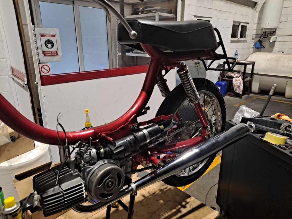

A pesar de que no ha tenido gran recibimiento el post, seguiré con la historia de esta moto. Quizá le sirva a alguien en un futuro, o le sea de interés.
Toca hablar de esa sorpresilla que os contaba... El motor de esta, al parecer, tuvo mucho trote monte arriba y abajo, y por las caleyas. Total, que entre su uso, que fue bastante, y el meterla en un sitio que no ayudaría a su conservación, la moto estaba gripada del todo. Fue una desilusión, ya que se pensaba arrancar el primer día y no gastar mucho en echarla a andar. Al final, por compromiso e ilusión de verla funcionar, ya que la tenía, había que arreglarla.
El primer paso fue sacar el motorcillo.
Se quita la culata y efectivamente, gripado. Aquí hay muchos métodos. Posteriormente a esto leí sobre el uso de cocacola, que dejándola actuar daba muy buenos resultados, o el uso de calor, que se suele usar. Vosotros decidís luego, si por desgracia os toca.
En este caso todo fue más directo, productos aflojatodo y aceite, dejar actuar, e intentar. Golpe a golpe se logró sacar, sin muchas más complicaciones. Quitar culata y golpear en el pistón, por ejemplo con un taco de madera, procurando ayudar a su salida tirando hacia arriba del cilindro. Obviamente se tardó un buen rato, y el cilindro y pistón luego, inservibles.
Seguimos. Una vez se comienza a ver por donde van los tiros, no se puede esperar mucho del interior
Por cierto, tened paciencia con los tornillos que cierran los cárteres, probablemente os cueste debido al tiempo que tienen... Un detalle, por si os extraña, estos carteres no llevan junta, son estancos.
Viendo el estado del interior, que llevaba tiempo sin tocar el aceite, hubo que comenzar a comprar y reparar cosas. Se compró nuevo el equipo motor junto a un pistón, todo válido y de 49cc. Luego, el cigüeñal y la biela, aunque no tuviesen tan buen aspecto, se lograron salvar. El procedimiento fue un buen chorreo con arena, que quito todo el óxido de encima, desengarrotándolo y dejándolo nuevo, girando perfecto, claro, en este caso si funcionó, no podría asegurarlo en todos. Por supuesto se comprobaron posibles holguras en vertical y por suerte está bastante bien.

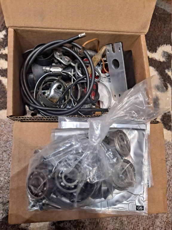

También se cambiaron rodamientos y retenes, que si os es de interés tendréis las referencias en los despieces que estan en el foro, en el apartado "documentación".
Se limpió el carburador, un dellorto algo grandote para esta moto, sabiendo que la mayoría montaban su 12 de serie, dudo si es original, o se puso luego, pero conociendo su historial, y que no tocó un taller ni para cambios de aceite, es probable que sea suyo.
Nada más que decir, de momento. Se monta todo con facilidad, además de que estos motores son muy sencillos, pero raros. Lo único peculiar es su sistema, y a la hora de conseguir los recambios, hay que tener en cuenta uno de los rodamientos, el 40/17/12 steyr 6203, que lleva una guía por el medio para situarlo en su lugar. Por lo demás, hasta que no se pruebe, el encendido está nuevo y el resto de piezas que se han puesto también. Debería de salir bien...
Os pondré buenas fotos del motor acabado enseguida.
Si veis cualquier detalle o algo que se pueda mejorar, toda opinión es bienvenida. Espero que os gusten los avances. Pronto llegará la parte de montar las cosas en su sitio.

Unos detalles más...
Lo prometido es deuda, aquí van las fotos del motor:

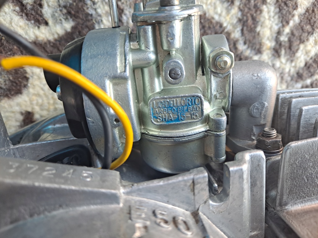

Como dije, el carburador algo más grande que lo usual en estas motos, un sha 15-15.
En conclusión, este fue el resultado.

El carburador es casi seguro que es de serie, ten en cuenta que la Magnum con la que comparte motor excepto el sistema de embrague, salía de origen con un bing de 17.

Vamos a darle un poco de grueso al tema, que hoy vengo con algunas fotos y avances:
Aqui tenemos ya las ruedas listas para su montaje. Cubiertas nuevas de carretera, ya que las medidas de trial son difíciles de conseguir y podemos considerar, que partiendo de una X30 normal en la mayoría de sus componentes, unas carretera con dibujo guapo no desentonan, y pudieron ser parecidas a la de esta moto originalmente.
Medida delantera 2 1/4 18 y trasera 2 1/2 17. Medidas típicas en varios modelos.
Cromados bien limpios y repasados, como nuevos. Ya sabéis: lana de acero, papel de aluminio o algodón mágico, con paciencia y si es superficial y existe el cromo, ese es el resultado.
El escape original cromado, al final lo conseguí. Tambien ya he conseguido la abrazadera.
Y bueno, también doy por terminada la fase que todos, me imagino, solemos detestar en las restauraciones: Limpieza de tornillos, tuercas y piezas varias...
Además ya tengo los rodamientos de las ruedas, que los monto sobre la marcha
Y justo lo que había dicho, piñon de bicicleta de la marca Atom, hecho en Francia.
Comentaros que no he llevado las piezas a pintar en polvo. El lugar es Coema, en Gijón. Resulta que fui de tarde esperando encontrarlo abierto en el horario que indican, y no. Al final lo llevé al chapista, nada especial. Si es cierto que me han dicho, después de esto, que abrieron por la mañana, por si alguno necesita ir.
El resultado en mi anterior restauración (Minicross MC50) fue muy bueno, el chasis, basculante, tijas, etc. quedaron con buen acabado. Esta vez no puedo volver a opinar, pero si se mantiene, lo recomiendo.
A partir de ahora ya toca empezar a ultimar detalles, a ir a por lo bonito más que a quitar la porquería, para colocarlo definitivamente. También utilizaré el mítico polish para darle brillo a los plásticos y a las partes pintadas. Espero empezar pronto a montarla para tenerla ya completa, ya hay ganas de arrancar el motor, si es que no se arranca antes de terminar... nunca se sabe

Muy buenas a todos,
La moto ya va volviendo a su forma original con un poco más de limpieza y brillo, pero aún con sus años y andaduras encima.
Poco a poco se van montando los amortiguadores traseros, horquilla, motor, ruedas, etc.
Vamos completando con más piezas...
Lo que me sorprende es el macarrón que lleva en el final del filtro del aire, y eso que lo he visto en más X30 por ahí.
Y aquí ya la podemos ver tal y como se ha dejado por última vez. Aún quedan cables (acelerador, frenos, etc) por poner, el depósito y algún que otro remate.
Por cierto, también me sorprende la posición del claxon bajo la tija, he intentado buscarle un sitio, pero ahí venía y será por algo
Hemos hecho la instalación eléctrica nueva,
quizá os pueda interesar que está hecha con fundas termoretráctiles, que dándoles calor, mismamente con un secador de pelo, se ajustan a la perfección y quedan bien. Ya en la MC50 que restauré anteriormente se utilizo este sistema.
Ahora tan solo queda terminar lo dicho y también conseguir alguna pieza, como el embellecedor Ideal de la tija, creo que no vale cualquier embellecedor, porque resulta que yo tenía uno y no sirvió al ser más pequeño. También buscaré la abrazadera original del escape, tengo una puesta para salir del paso.
Como podeis ver más o menos ese será el resultado y el estado en el que la quiero dejar. Desde el principio pensé que hacerle una restauración integra sería quitarle parte de su historia y exclusividad, así que este será su estado ( aunque hay que afinar detalles y limpiar bien y encerar piezas).
De momento así queda. Cualquier apunte o crítica es bienvenida, espero que os guste.

Últimamente he estado bastante ocupado, pero ahora que voy retomándolo poco a poco me he vuelto a poner con la X30 para acabar el proyecto.
Tras cambiar platinos y condensador, e intentar que arrancase, la chispa seguía siendo pobre, la moto no arrancaba y no hacía ni el amago. Finalmente, habiendo probado con varias bujias que tenía (champion y ngk), decidí coger la de mi Minicross, que sí sabía que funcionaba. Total, que fue cambiarla y a funcionar de nuevo al darle media pedalada...
En resumen, siempre hay que probar con bujías que estén aseguradas. Que no descarto aún así problemas eléctricos de primera mano, ya que daba tirones, se "moría" y luego cuando la arrancabas al cabo de mucho pedalear solo se mantenía si la revolucionabas, etc.
Ahora sí, a mi entender calada y con lo eléctrico en correcto funcionamiento, la moto está terminada. Falta la llave de luces, que es la Leonelli L310 original, que estoy restaurando y que tengo que pegar y montar aún, antes de ponerla en la moto, y cortar el dichoso cable de la bujia. Por lo demás, hasta más ver, ahi os va un video de ella...
He intentado descifrar de donde vienen algunos ruidos, pero supongo que tendré que revisarla bien. Aunque tampoco se va a usar mucho como para comerse el coco con ella, es más bien para verla que para otra cosa, de exposición. También tengo en cuenta que esta en rodaje, prácticamente.
La rueda trasera también coge mucha velocidad, ahí si alguien sabe algo le agradecería que me diese una pista, yo por creer creo que debería de revisar el sistema de embrague, puede que esté muy tensado...
Y como me gusta hacer, también aproveche que ya funcionaba y la saqué ese mismo día para enseñarsela a su anterior dueño, que trabajo en Avello y es quien me la dió, e imagino que le habrá traido buenos recuerdos, al menos ya sabe que vuelve a arrancar
Espero que os guste. Cuando pueda pondré unas fotos en detalle para "registrar" el modelo mejor. Si hay alguna sugerencia o duda, bienvenida sea
