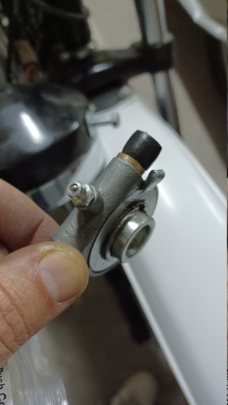

En mi moto el reenvío original tenía holgura y a veces no movía el cable, para colmo recrecieron el cuadradillo del cable a 2,5mm y tuve que poner todo nuevo. Si te sirve de referencia el cable lo compré en Mototema por 24€ y el reenvió lo compré en Motos Luis por 52€.
El cable vino perfecto, pero el reenvio que vende Motos Luis aunque pone que es para Puch Cobra no vale tal como se vende. Como mucho se podría decir que es adaptable. Además el material se ve de muy mala calidad y el engranaje interno no va suave ni aunque lo llenes de grasa .... pero es lo que hay a mano.
Este es el original desmontado ....
Así se vende ...
Y así debe quedar ....
