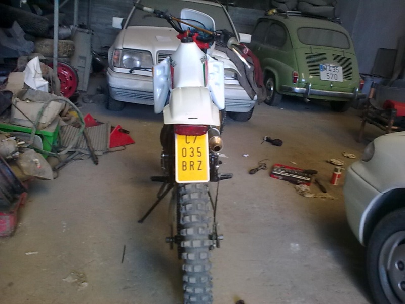

Aquí la vestí para pasar la ITV ya con todas sus pegatinas, y le hice una foto, exáctamente en el mismo lugar que en 1988, lo que había cambiado era el sitio, la moto estaba casi igual.

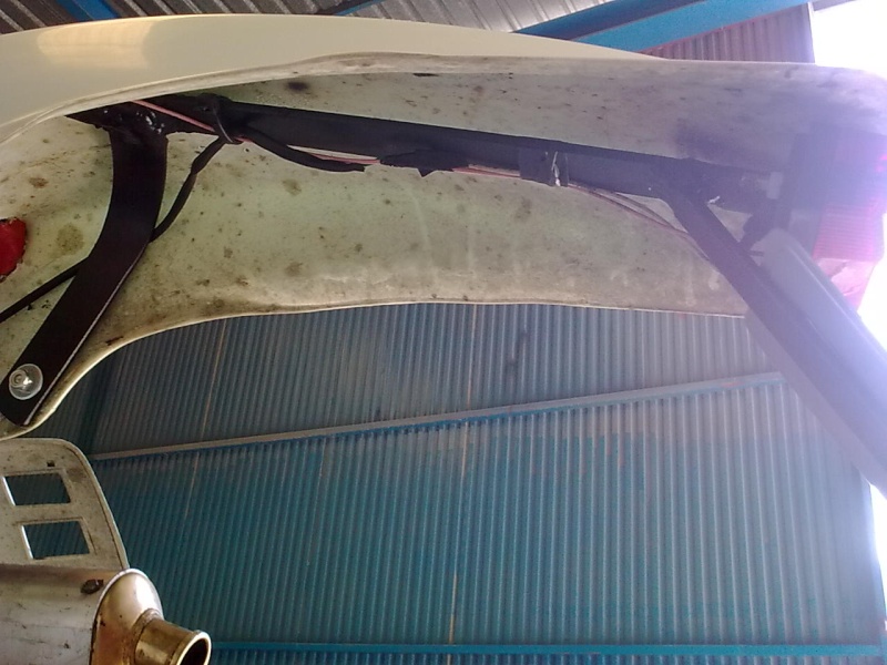

Y al final, le hice una solución "legal" para llevar piloto y matrícula en el guardabarros que me encantaba de chaval, y que le tuve que quitar para la ITV, así que este es su aspecto final.
No he puesto muchas de las fotos, para no aburriros, pero la última es la de su aspecto actual y definitivo, han sido 4 años de tiempo, en el que el primero fué en el que la restauré, y los demás han sido de disfrute y perfeccionamiento, espero que os guste.
