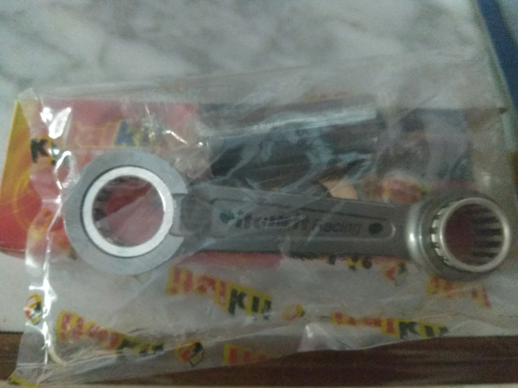

Hola chicos, seguimos con el motor de la cobra. Como comenté la biela es una metrakit mecanizada para competición con rodamientos con jaula de plata.
La biela es esta en concreto:
El rodamiento es el de color gris. El negro es el antiguo, pero me parece curioso que ademas de que el material sea mejor, tengan las agujas mas largas para repartir los esfuerzos sobre mayor superficie de la biela.
También me resulta interesante ver que la biela italkit viene con un agujero en el pie de biela que ayuda a tener una mejor lubricación mientras que la metrakit antigua no.
