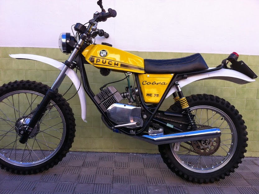

Jeffward escribió:Aquí unas fotos de la Cobra ¡que bien se porta!
Yo lo resumiría en dos palabras "IM PRESIONANTE"
la restauración te ha quedado impecable, sobre todo teniendo en cuenta el deplorable estado de partida, que supongo vendría marcado por el clima salino de las islas.
Saludos y en enhorabuena!!!

Gracias JSM99.
Efectivamente el clima es muy salino y estaba todo oxidado. La moto, o mas bien debería decir el chasis -lo puedes ver en la pagina 1- estaba bajo un cobertizo a 100 metros del mar. Su dueño lo había rociado de aceite para prevenir la corrosión, y no le daba el sol directamente, pero aún así, había bastante oxido.
Recientemente he averiguado que se vendieron al menos unas 15 Cobras MC75 y otras 12 Cobras TT.
A pesar de que han pasado varios años buscando alguna otra MC75 no ha aparecido ninguna. Sí tres Cobras TT de las cuales tengo dos.
Luego de M82 sí que existen bastantes mas, y dos de ellas son TT.

Muy buena restauración y mas teniendo en cuenta el punto de partida. Te felicito.

Al detalle y en orden perfecto de marcha!!
Eso es a disfrutarla!!

Roman, esta perfecta!!! Se ve que la has hecho con cariño.
Vamos a dejar la tuya como prototipo de MC75 a imitar cuando restauremos alguna!!!!!!!!.
Enhorabuena!!!!!!!!! Esta de 10, 10, y 10.

Jolin veo mis restauraciones y me parecen aceptables pero al ver vuestros trabajos las mias se quedan en suspenso.
Enhorabuena Campeon un trabsajo de sobresaliente.
