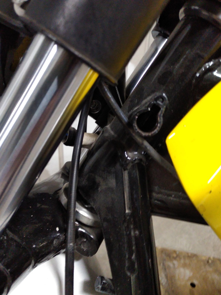

Ayer conseguí extraer el bloqueo de dirección de mi COBRA. No tenía la llave y no quería taladrarlo para sacarlo lo más entero posible, así que eché un ratillo. Finalmente salió entero.
Bien, pues vamos con las medidas. La profundidad del hueco del bloqueo es de 33mm y el bombin sería este ...
Lamentablemente no he encontrado ningún bombin como este, lo más parecido son bloqueos de 30/31mm, quizás se podría ver la manera de adaptarlo o buscar uno más largo y cortarlo, no sé.

Bueno pues asunto solucionado.
Estuve mirando cerraduras cortas para motos clásicas ... Motos Luis 35€, Comercial Martinez 40€, ClasicasMG 35€ ... y me decidí por esta de Recambio Moto por precio 25€, y porque indicaba claramente las medidas. Es una cerradura para Vespas clásicas de los años 60-70 (125L, 150L, 125N, 150S, 150Sprint, 150GS, 160 .....).
https://www.recambiomoto.com/epages/1132358.sf/es_ES/?ObjectPath=/Shops/1132358/Products/70.051
Y al llegar pude comprobar que era casi idéntica a la original.
Y aquí se puede ver montada en posición desbloqueo y bloqueo
Además por algo más puedes comprar la tapita y el pin
https://www.recambiomoto.com/epages/1132358.sf/es_ES/?ObjectPath=/Shops/1132358/Products/70.34B
Espero que sirva para otros que se vean en la misma duda a la hora de montar un bloqueo.
