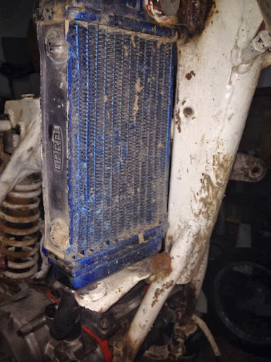

Aquí pongo fotos de la moto en cuestión. Actualmente se está desmontando para su restauración.
Tiene trabajito el colega. Espero que las fotos sirvan para mas de uno en el futuro, las iré poniendo conforme me vayan llegando.
Ahora mismo lo prioritario estaría en encontrar la caja del filtro. De plasticos y tapas no se exactamente lo que falta, se que tiene cosas, como por ejemplo el sillón o alguna tapa.
El día que la recogió, tal cual.
Alfer 80 - Recambio IMG_6402
Entiendo que es de las últimas, con suspensiones WP delante y detrás (la delantera es la misma que equipaba una KTM 250 del 91 que tuve) y frenos de disco en ambas ruedas.
Alfer 80 - Recambio IMG_6451
Suciedad y roña por doquier.
Alfer 80 - Recambio IMG_6465
Comienza el desmontaje. Detalles del radiador, tapas del motor, bomba de agua...¡glub!
