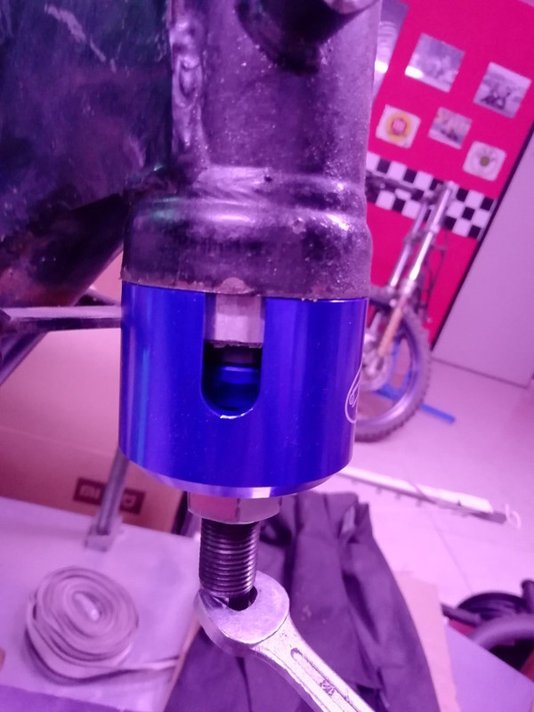

Abro este post por que todo y que se trata de una intervención en mi Derbi creo que vale la pena que tenga su propio post.
Los reyes majos se han portado bien este año y me han traído un extractor de pistas de dirección, mejor pongo fotos
Este es el aparatejo en cuestión, su funcionamiento es sencillo , limpio y rápido, algo menos de tres minutos por cada pista de dirección, en algunas motos sacar las pistas no es demasiado complicado por que hay espacio para empujarlas hacia afuera desde un extremo o otro.
En la Derbi TT8 este espacio no existe y no se puede empujar la pista hacia afuera , queda embutida de tal manera que complica mucho su extracción, con este extractor es un momento.
fotos de gratis
con el inferior lo mismo pero boca abajo
Os aseguro que se tarda mas en hacer las fotos que en sacar las pistas , no llega a tres minutos, sin golpes, sin martillazos y sin esfuerzo, muy recomendable .
fotos de gratis

Que facil parece.
La verdad es que se tiene que tardar muy poco en sacarlas.

Muy buena herramienta. En la cobras son faciles de sacar. Pero en otras hay que tener maña. Buen regalo

Buena cosa yo llevo toda la vida soldando un tornillo en el centro de la pista, y aparte se calienta con la soldaduras pero buen aporte

Por lo que se ve en las fotos ese extractor sirve solo para una medida de pistas, es asi?.
