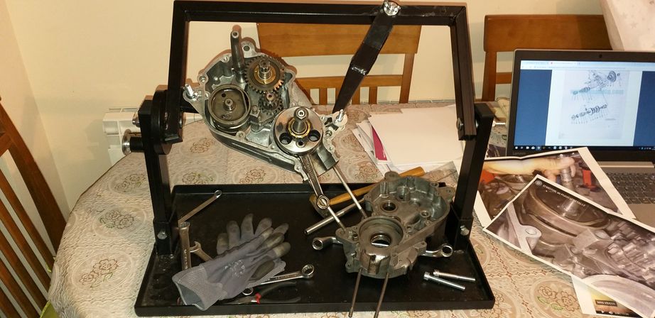

He abierto un motor de Borrasca para repararlo y a la hora de contar los rulos o rodillos esos que lleva en los ejes del cambio, me he dado cuenta que me faltan 4, o sea, que los he perdido. Por más que he buscado, no los encuentro.
¿Se venden en tiendas de rodamientos, o los habéis comprado en alguna web? Es que he estado mirando por ahí y los rodamientos y los retenes se encuentran bien, pero de los mencionados rodillos, ni rastro...
¿Dónde los puedo conseguir?

Me lo imagino, pero es que no me gustaría tener que comprar un motor entero cuando únicamente necesito cuatro rodillos de esos. No tengo problema en encontrar rodamientos, retenes, discos de embrague, platinos y condensador, es decir, todo el material que se suele colocar nuevo cuando te decides a rehacer un motor... pero es que esos cuatro puñeteros rodillos no los encuentro por ningún lado, de ahí que pregunte si alguien sabe dónde los comercializan, para comprarme un par de docenas.
Agradecería información al respecto.

No lo venden en tiendas de rodamientos,como las bolas de la dirección?

Comprobado en Roeirasa los tienen o te lo pueden pedir.
Calle Santa Cecilia 6 bajo tremañes Gijón.

Pues muchísimas gracias. Iré allí a tiro fijo a comprarlos

Tengo que ir a Gijón de todas maneras por otros temas, así que me pasaré por allí a preguntar. Y así aprovecho y si tienen los rodamientos y retenes para el motor, pues me los llevo también...
Mientras tanto sigo practicando con las tripas del motor... porque despiezarlo es muy fácil, pero montar de nuevo el rompecabezas no tanto. Sobre todo el puñetero tambor de las marchas con los engranajes y las horquillas...
