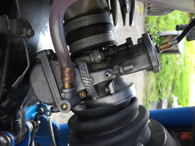

Después de haber comentado en otro foro los síntomas que vosotros ya conoceis,resulta que el problema se ha solucionado ¡ cambiando el carburador!,sigo sin entender porqué con este Keihin de 36 SI funciona y con su Amal, también de 36, y con los reglajes que Bultaco aconsejaba en su día NO di conseguido moverla, NO LO ENTIENDO.
Este es el carburador que tiene ahora y ya veis que ni está bien puesto...
y asi es como "se mueve" por sus propios medios después de mas de 30 años...

Retomo este post para comentaros un par de cosas,la primera es que la moto ya "funcionó" perfectamente en la quedada de Esmelle.La llevé con un Mikuni de 38 de compuerta redonda y nuevo a estrenar,lo pedí con unos reglajes que había visto en el foro de Lamaneta y resulta que con tan solo subir un clic el prisionero de la aguja...guauuuuuuuuuuuuuuu,esto tiene muy mala leche.
Me comentaba algún compañero mas "puesto" que yo, que es posible que el difusor del AMAL que tenía puesto, no sea el correspondiente a la aguja que lleva;puede ser...
