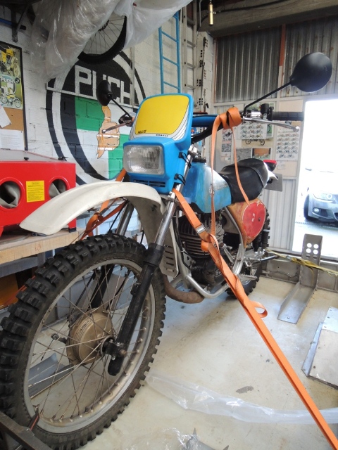

Mensaje por Jorok Vie 26 Ene 2018 - 23:08
Mañana me voy con la moto a la ITV para ver si consigo rehabilitarla.
La he montado el mes pasado con bastantes de sus piezas (aunque sin adecentar siquiera) y algunas de otros modelos , un motor que tenía aquí de Frontera 370,depósito de Pursang,carburador moderno de CR250..., para acudir a una "rodada" de clásicas de campo.
En vista de que la moto funcionó bien, le hicimos la instalación eléctrica, colqué faro delantero,piloto trasero y porta matrícula,dispositivo de stop,silenciador, cinta en el asiento, estriberas,cuenta km., espejos,claxon... creo que con eso será suficiente, mañana lo sabremos.
Os la enseño...

Mensaje por Francis Vie 26 Ene 2018 - 23:13
Mucho animo!!!! a ver que tal sale la cosa Bien Bien Bien
