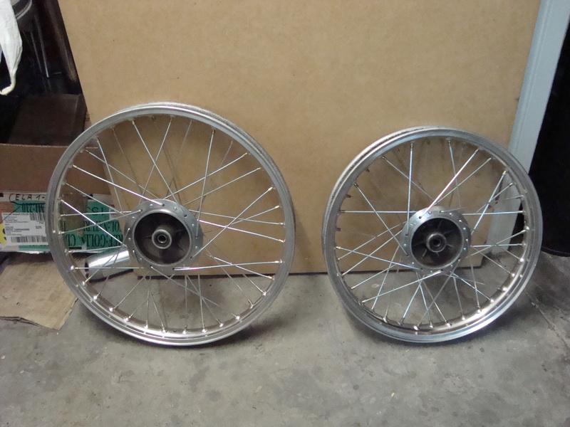

Continuamos con las ruedas.
Todas estas piezas que tenemos en la siguiente foto recién traídas de zincar.
Ya tenemos bujes y llantas pulidos para montar las ruedas.
Ya tenemos las llantas montadas.
También tenemos las cubiertas que tenía puestas limpiadas con agua y jabón, y después, envadurnadas con glicerina y agua, como nos recomienda el Super 76, en la restauración de su Minicross Super.
Ya tenemos las ruedas montadas listas para poner en la moto
