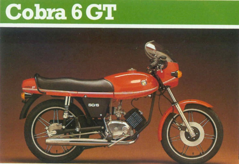

Muchas gracias por contestar. Yo también lo creo y es hacia donde he encaminado mi investigación. Es posible que algún emigrante retornado se trajera consigo una unidad de Puch con este motor.
De momento no he encontrado un listado de números de motor de los distintos modelos extranjeros que equipaban este propulsor.
Algunos de los modelos que podrían haberlo equipado.
M 50 Jet
Monza 6 SL
Según parece en Alemania estos motores también equiparon cilindros de 80cc.
