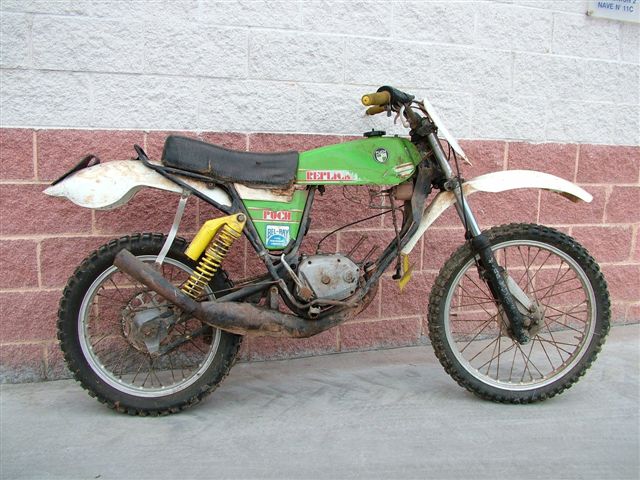

Hola, dándome por aludido por el tirón de orejas de Motorvila, que se queja de los que no participamos en el foro :oops: , pues nada, que aquí está mi proyecto de restauración de esta Cobra, mezcla, como veis, de Coronil y Monjonell.
Y es que tengo razones para creer que fue una Coronil, a la cual se le partió el chasis, y en Avello usaron un chasis de Monjonell por error, para reconstruirla.
Y después, los demás elementos de la Coronil, se montaron en el nuevo chasis, que es de Monjonell.
En breve pondré el resultado final.
Saludos ;)
Saludos ;)

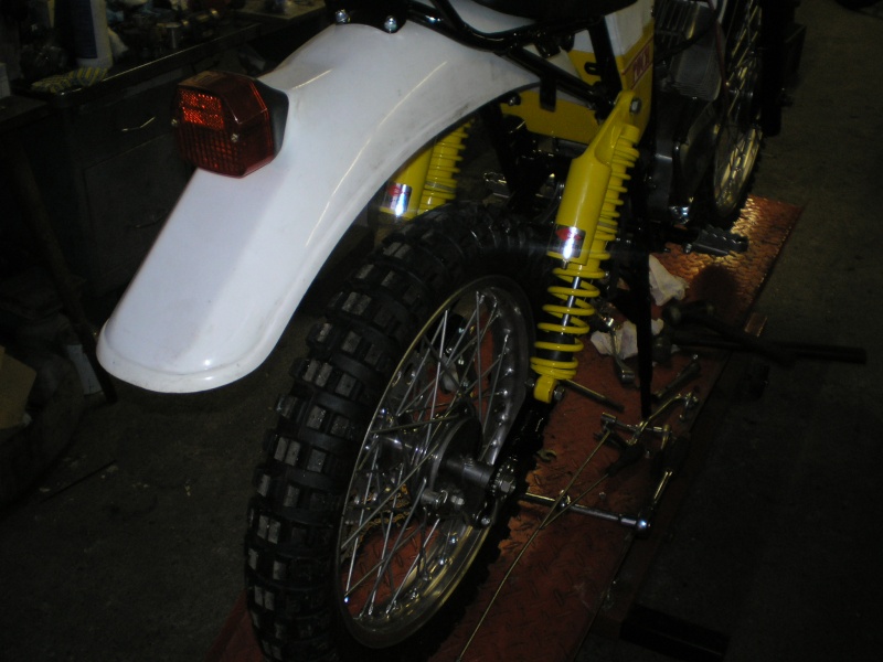

Aquí os pongo unas fotos de la transformación de la presunta Coronil en Monjonell.
Los adhesivos de REPLICA TT, son originales de la época.
El escape original de la mayoría de las Monjonell, era como el de esta foto, de Cobra TT, pero aún no estoy convencido de cual poner, si este o el Frigerio con regilla.

Lo primero muchas gracias a todos por vuestros piropos :oops:. Pero tengo que confesar que el verdadero autor de este post y de las fotos es el amigo MOTORVILA, yo soy un negado para esto de cogar fotos.
Os cuento, las pegatinas son compradas en Rectimoto, todas excepto la del aviso de tensión de cadena (en las fotos todavía no sale) que la compré en Moto Retro, ya que la de Rectimoto es la que llevaban los ciclomotores. Ojo si comprais a Moto Retro las pegatinas de Réplica del depósito y filtro pues son de vinilo recortado, las buenas son las de Rectimoto.
Tengo una copia de la de los laureles y de la mezcla, a ver si algún alma caritativa(eh, Motorvila) las escanea y cuelga aquí.
La pintura del chasis es acrílico de carrocería de la marca R-M. Es de la calidad UNO HD, color RAL 9005 con un 15% de matizante. La verdad es que queda un acabado similar al de la pintura en polvo de origen.
La moto ya está acabada, pero estaré encantado de aclarar las dudas que tengáis en la medida de lo que pueda.
