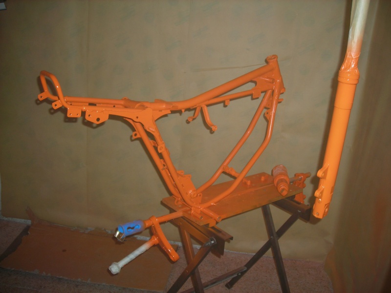

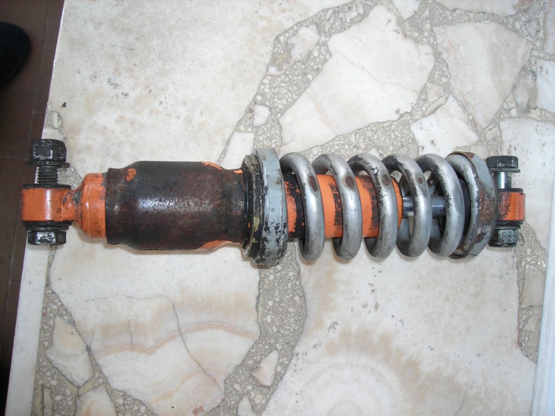

Lo prometido es deuda y una vez que he encontrado el archivo os pongo el "trabajillo" que tenìa como objetivo recuperar otra puch, aunque està a falta de las pegatinas y alguna cosilla más que después de un poco tiempo ya casi está. A lo que vamos.
P.D. algunos de los foreros ya la conocen.
aquí ya iniciada la operación de rejuvenecimiento
proseguimos
depósito antes
depósito lijado
vamos con la pintura
y casi terminada
la próxima ya con los últimos retoques.
proseguimos
depósito antes
depósito lijado
y casi terminada

Pregunta: ¿la primera foto es de lo que te llegó y luego completaste, o es que ya la habías empezado a desmontar?

La primera foto la hice cuando ya había empezado a desmontarla.
