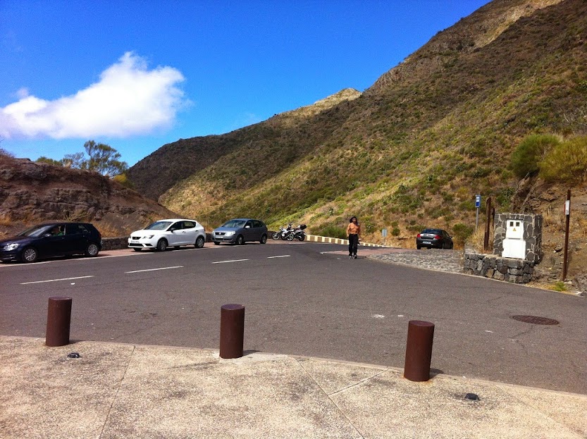

Un alto en el camino por la vertiente sur:

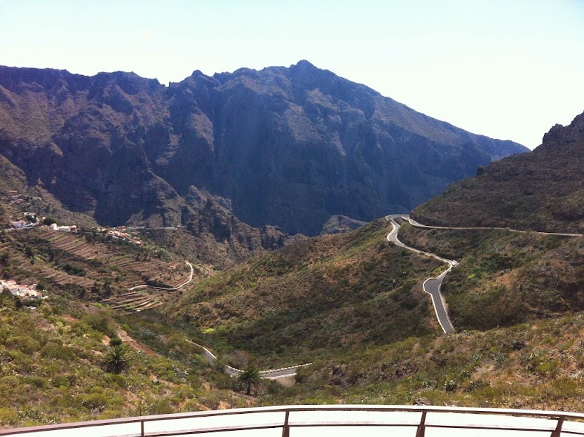

El tramo mas "acojonate" sin duda el del pueblo de Masca, donde los precipicios al borde de la carretera siempre impresionan. Y mas cuando tienes unos frenos "tirados por cables"
En esta foto se ve la isla de La Gomera al fondo.
Mirar el desnivel y el tipo de curvas, jejeje
