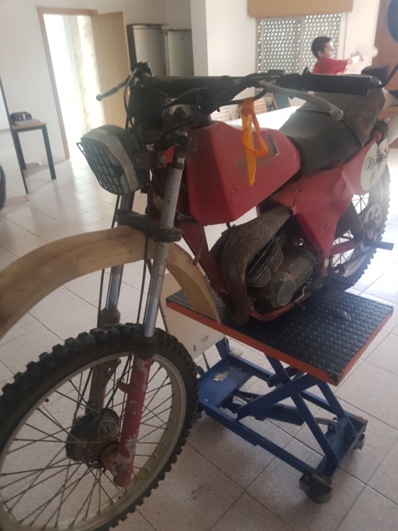

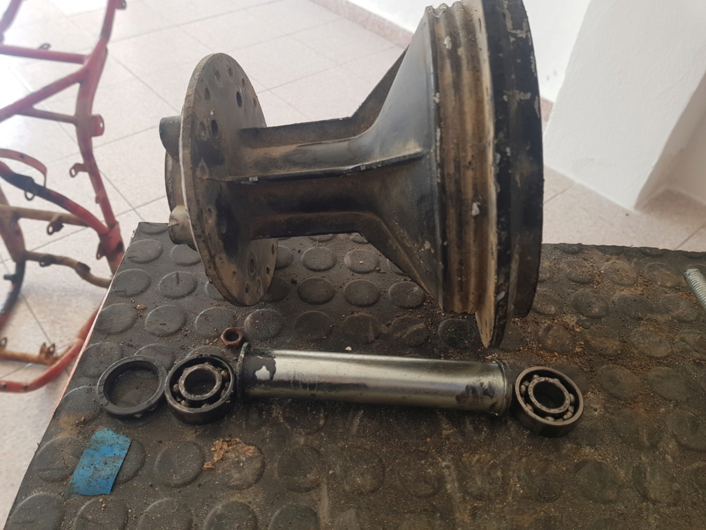

Hola a todos,
Por fin he podido ir donde tengo a la rojita y empezar la restauración.
Os dejo unas fotos del proceso de desmontaje, conforme vaya avanzando con ella iré subiendo fotos. Por cierto, tengo dos motores de carrera larga, cambiaría uno de ellos por uno de carrera corta, si a alguien le interesa que contacte conmigo.

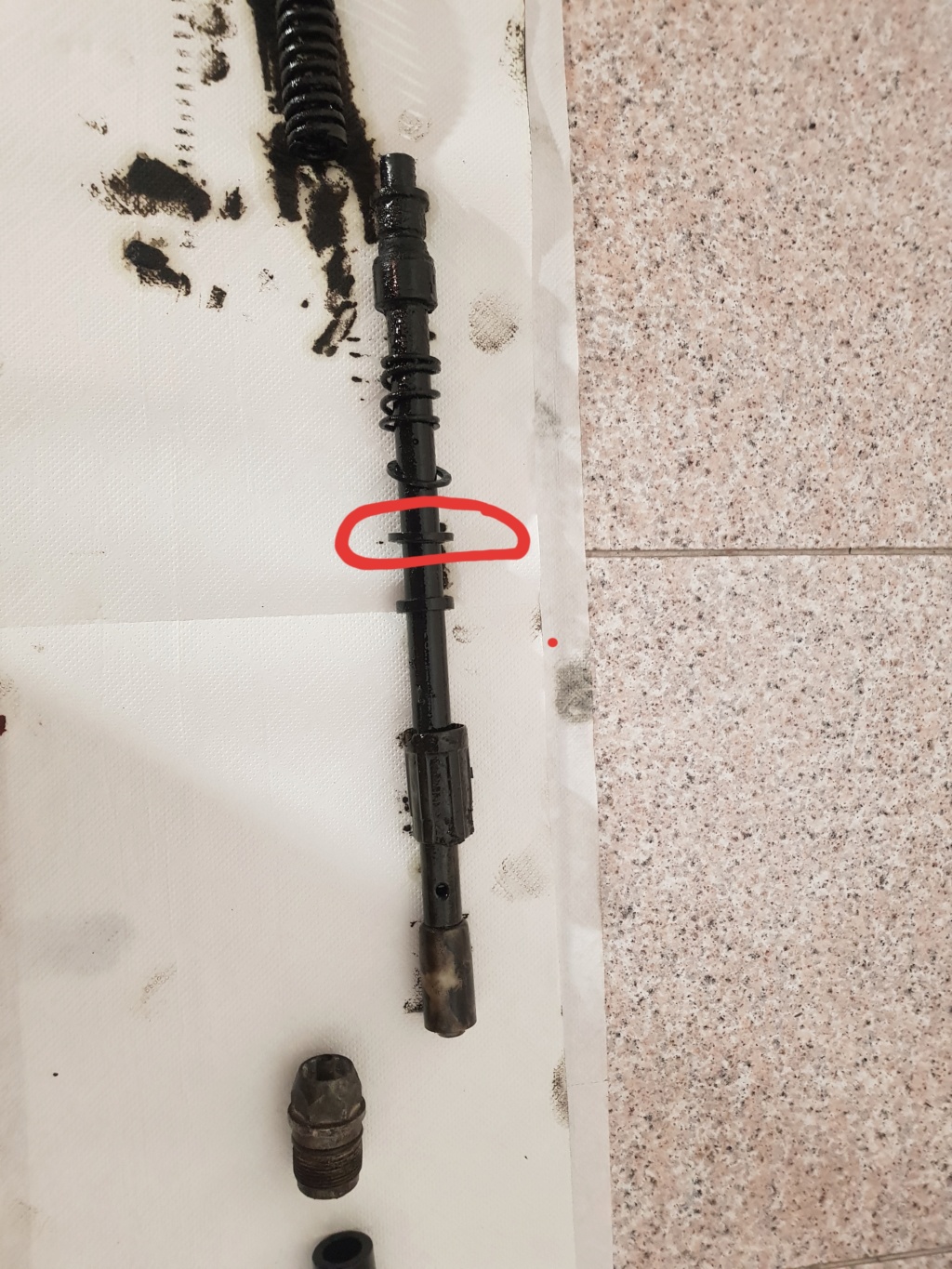

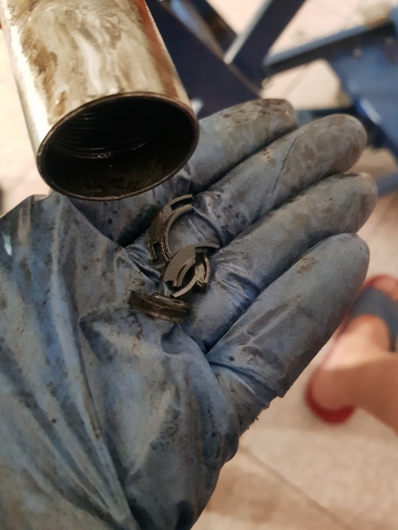

Pues me he cargado una especie de arandela del cartucho de la botella betor, en el despiece aparece como anillo distribuidor.
Estoy buscando algún despiece de botella y también por suministros hidráulicos.
También terngo intención de cincar las piezas que sean de hierro en el interior de las botellas, (muelles, arandelas, cartucho, etc.) no se si es una decisión muy acertada, pero intento que no sigan llenándose de óxido y empastrando el aceite.

No se te ocurra cromar ninguna pieza interna. Serías el primero en hacerlo en toda España, creo. Tienen óxido simplemente porque han estado 20 años sin que nadie les dijese "te quiero" y porque se han contaminado con la humedad del aire (agua).
En cuanto las limpies un poco, y pongas aceite nuevo y lo sustituyas una vez al año no tendrás problemas. Como dato te diré que cuando recubres con un cromado las piezas ganan en espesor...y diametro.
La pieza que se te ha roto es muy común que salga rota. Son muchísimas las Betor que rompen por ahí. Yo lo llamo "rascador". Lo mas sencillo y fácil es comprar un despiece de una horquilla y que tenga esa pieza entera. Tiene que ser del mismo diametro (31.5 o 35mm).
