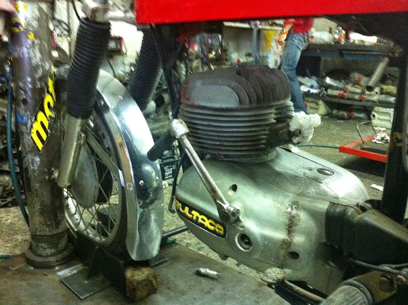

Pues estamos manos a la obra.
El carburador es un Amal 32, pero no el que pone la ficha técnica de Jorok, sino el 932/437, con chiclé de alta de 280, baja 40, campana 2 y aguja X1
Funcionar con ese carburador, funciona, lo que ignoro cómo lo hará.
El tubarro procede de una Pursang MK6
El asiento trae dos asas curiosas, que no deben ser originales porque no las he visto en otros modelos:
Después la numeración del carter no coincide con la del chasis, siendo un 107XXXXX posiblemente por lo que he podido averiguar con las tablas de una Matador.
La moto ya sin motor:
Parece que la horquilla tampoco es la suya, así como la tija superior, de posible procedencia Metralla GTS.
Decir que el eje del basculante parece que sale sin problemas, cosa que me sorprende. Al comentar con el dueño el motivo me comentó que la moto había pasado por un mecánico famoso que era muy cuidadoso con todos los tornillos y demás. El motor seguramente, por su parte interna tiene cosas de preparación de la época. Veremos.

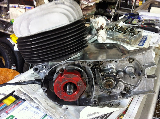

Re: Bultaco Metralla MKII - Repaso
Algunas fotos del trabajo de hoy:
El chasis ya está pelado.
Solo falta terminar de abrir el motor. Ya tiene las tapas de embrague y encendido quitadas.

El chasis ya ha sido llevado a arenar.
Mientras tanto le he dado otro empujón al motor. Ya está todo desmontado. Ahora a limpiar, adecentar y poner cojinetes y retenes.
Creo que el motor es de bultaco Matador, y el cilindro podría ser incluso de Sherpa. No es de Metralla MK2
