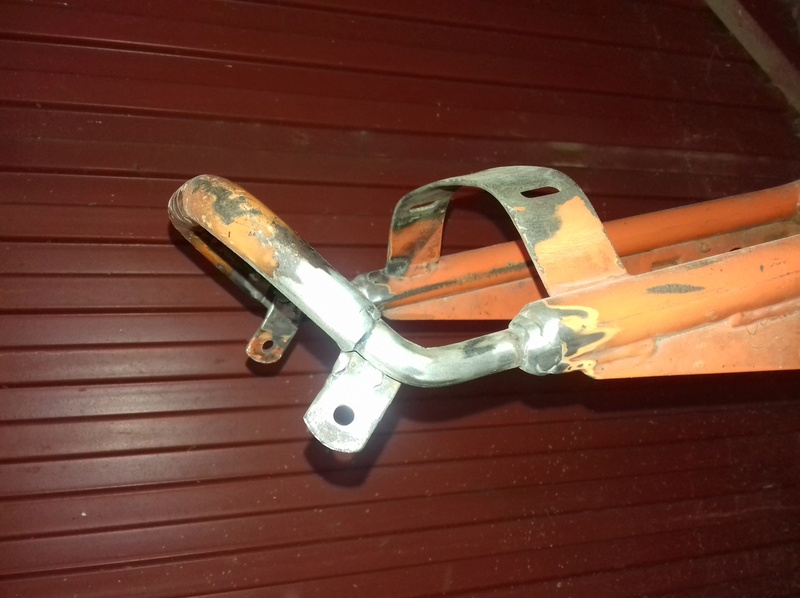

Te aporto unos detaller para su restauracion si te interasa ya que nadie te ha comentado nada de como mejoras los fallos de ese chasis......ya que hay varios que dominan el bisturi por estos lugares....
Mira este chasis tiene el asa como el tuyo cosas de la epoca....
Ha este chasis se cortado el asa y se ha introducido unos redondos de varilla con la inclinacion y se mide el interior del rectangulo para que tenga la medida correcta antes de soldar con maquina de hilo que es el mejor para estos trabajos...
En estre trabajo se ha cambiado las cartelas por otra mejores hechas por laser ha 3mm de grosor...
En esta foto que he puesto, una tabla para ver que los cuatro punto de apollo que tiene el chasis con la tablas estan tocando y esto nos indica que la parte de atras esta aliniada...
Otro dia mas...
Buen trabajo estas haciendo con esta moto pero con paciencia todo tendra su merito si la quiere para salir con ella por la calle....
Otro dia mas...

Gines-Puch, me vienen de perlas esas fotos, en trabajar el material no tendré problemas, 14 años de tubero-calderero dan para mas de un chasis de puch, es más, iré a algun extaller de los mios a por material del bueno.
Lo que si te voy a pedir ( si aun tienes el chasis a mano ) son unas cuantas medidas y grados de los angulos, si no es mucho pedir.
Me pongo con el gimp a sacar lo que necesito y muchasssss gracias por el aporte.
