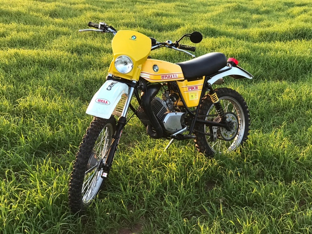

Hola,
a ver que os parece esta cobra, veo esta foto (ampliandola) pero asi a simple vista parece una Monjonell 2ª serie
por los anclajes de las tapas laterates, aunque tengo mis dudas si es una cobra tt, no tengo mas datos que la fotoREPLICA MONJONELL 31714110
solo que lleva un 28 bing ,en teoria original , que pensáis que cobra es?
saludos a todos
Parealsk

Mensaje por Rebollo Sáb 4 Ene 2020 - 22:11
Monjonell NO es....los anclajes de los amortiguadores traseros y la falta de refuerzo de la pipa de direccion lo delata.
Es una MC 75..si fuera una tt llevaria el basculante los anclajes de los reposapies del pasajero.
Rebollo

Mensaje por Jorok Sáb 4 Ene 2020 - 23:07
Rebollo escribió:Monjonell NO es....los anclajes de los amortiguadores traseros y la falta de refuerzo de la pipa de direccion lo delata.
La TT primera serie es monoplaza,¿podría ser?
Monjonel a mi tampoco me lo parece.

Mensaje por Parealsk Dom 5 Ene 2020 - 10:45
ahora mirandola mas detenidamente a mi Tambien mas me parece una tt 1 serie , yo tuve una y no llevaba anclajes de reposapies  , esta lleva anclajes para bufanta y los anclajes de tapas laterales, la mc no lleva estos anclajes ,tampoco tiene el soporte para escape abajo, bueno ya sabemos que una monjonell no es
saludos
Parealsk

Mensaje por Jeffward Lun 6 Ene 2020 - 20:54
El chasis es TT primera serie. Se aprecian los tetones para las tapas laterales, la pestaña para el guardabarros trasero y el soporte para el silencioso. Luego la moto tiene una caja filtro de MC o algo parecido, una bufanda "vete a saber", y un largo etc. Seguramente el motor es otro remix. Fea no es. La idea no era mala.
Ignoro como funcionará ese motor. No espero nada extraordinario por la pinta que tiene.

Mensaje por Jeffward Lun 6 Ene 2020 - 20:56
Analizando, puede hasta ser una TT segunda serie con basculante de primera.
