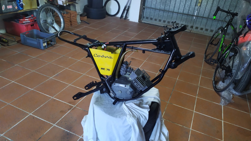

Luego se pintó chasis y con el motor ya bien bien limpio se empieza a montar:
