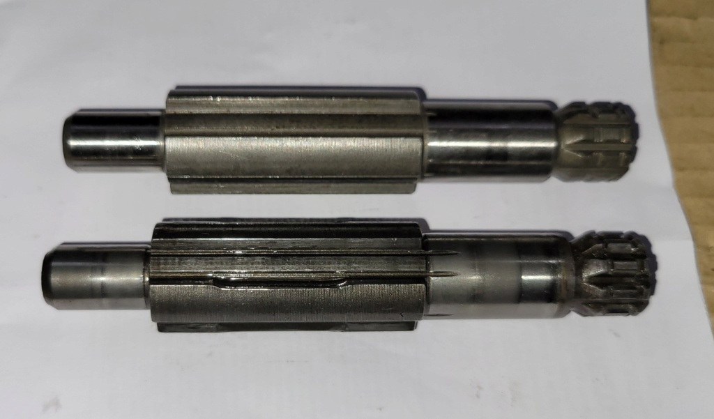

Hola a todos.
Estoy reconstruyendo un motor de puch minicross t.t del año 80.
Ahora le estoy poniendo el cambio nuevo y estoy estudiando que eje secundario colocar.
El que trae el motor de serie tiene en el centro unas unas muescas para darle más espacio a los piñones de la 3°y 4° velocidad y que estos deslices mejor al cambiar.
El eje nuevo que compré aunque es original no trae lás muescas, yo probé el funcionamiento con la mano
Y si es cierto que desliza mejor.
La pregunta es: hay alguien que alla probado los dos ejes y me diga si se nota al cambiar.??
En la foto pongo el nuevo y el viejo
