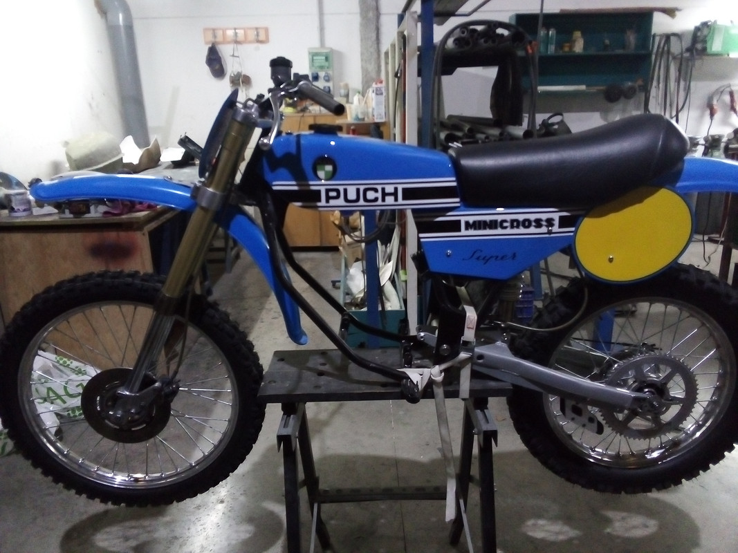

Hola buenas tardes.
El proyecto que os presento os va a parecer un poco raro, por eso os pido que no os extrañéis de las imágenes que vais a ver a continuación.
No, no me he vuelto loco, simplemente que a mi siempre me ha gustado hacer creaciones únicas y muy personales y esta en el fondo va a ser una mas de las mías. A mi me gusta dar rienda suelta mi imaginación y crear mis propios modelos de motos, como me imagino que ya habréis visto en otros post y esta no iba a ser menos.
Yo fui propietario de una Puch Minicros Super allá por el año 1.976. Contaba con la edad de 16 años, que era la mínima que tenias que tener en aquella época para poder conducir un ciclomotor, es mas me acuerdo perfectamente lo que le costó a mi padre, ni mas ni menos que la friolera cifra de 38.000 pesetas. La verdad es que al año de poseerla, poco quedó de ella ya que la transformé por completo para transformarla en moto de cros y empezar en la disciplina del moto cros. Disciplina que practique durante muchos años y aunque en la actualidad me dedico mas a las motos de velocidad, pues ya se sabe, la cabra siempre tira para el monte.
Hace unos años adquirí una en buen estado con la intención de que algún día volvería a recrear la moto que tuve en mi juventud y poder salir con ella en las quedadas que hace nuestro amigo y forero Julio CG en Yatoba (Valencia), circuito que ya conozco desde hace muchos años porque yo ya rodaba en él.
Por fin le ha llegado el turno a dicho proyecto y después de darle muchas vueltas al asunto, decidí no tener que desarmarla porque la verdad lo considero un sacrilegio tener que estropear este joyita ya que se encuentra funcionando y en muy buen estado. Así pues he decidido dejarla para en un futuro restaurarla y dejarla en su estado original y en su lugar he adquirido una Puch Condor III que estaba bastante mal trecha, sin papeles y a un muy buen precio, para empezar a transformarla.
Por que he elegido este modelo en cuestión? La respuesta es muy simple, esta posee un basculante mucho mas robusto y con mono amortiguador trasero y en la dirección delantera unas horquillas de 30 mm. con rueda de 21" y freno de disco.
Mi experiencia con la Puch Minicrtos Super que me monté en mis años de juventud, me indicaba que tenia que buscar un modelo mas robusto. El chasis de la Minicros con su débil basculante, no es el mas indicado para la practica del moto cros, pues estos se solían doblar y torcer con facilidad por el esfuerzo realizado en las sacudidas de los saltos. Por lo tanto no había que volver a tropezar dos veces con la misma piedra, por eso hora veréis en las imágenes, lo que estoy haciendo con el chasis de la Cóndor para que este sea mas robusto si cabe y no tener mas problemas de estabilidad.

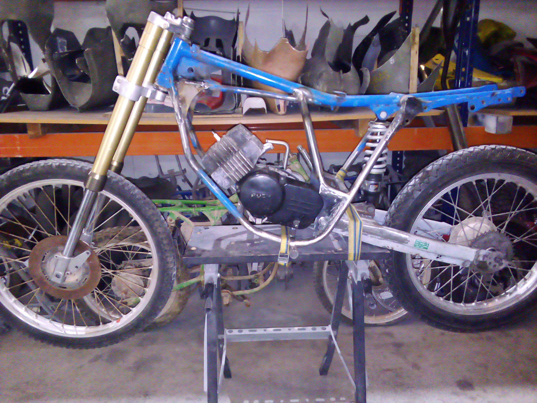

Como podéis ver, lo que he hecho ha sido quitar todos los sobrantes incluyendo los traveseros del doble cuna, para abrir el chasis y colocar el basculante en su interior y volver ha fabricar traveseros nuevos para poder centrar y encajar el motor. También he reforzado la pipa de dirección así como unos tubos del mismo espesor que el doble cuna, 22 mm. con la intención de imitar al chasis de la Puch Cobra.
La verdad es que ha sido un trabajo muy costoso y laborioso, pues enderezar el doble cuna original que tiene varias curvas y sin tener que cortar los tubos por ninguna parte y darle la nueva forma y que queden ambos rectos y simétricos, me ha costado lo suyo, incluso estuve a punto de tirar la toalla, pero como soy muy cabezón, al final lo conseguí.
Estoy empezando a acoplar algunas piezas para ver por donde va el proyecto.
De momento he montado unas barras invertidas que no son las originales para ver su efecto y sobre la marcha ya decidiré.
El resultado final será una imitación a la Puch Minicros Super en cuanto a estetica, pero mas reforzada y actualizada. Eso si, no dejará de ser una clásica ya que todo el material a utilizar será de la época.

Hola buenas tardes.
En mi presentación del proyecto ya comenté que el trabajo de enderezar los tubos originales es un trabajo muy complicado y costoso, pues el chasis original de esta Puch (vamos la mayoría de modelos) es muy sinuoso con muchas curvas. Lo bueno que tiene es que es de 22 mm. de diámetro y si no recuerdo mal dem1.5 mm de espesor. Lo cual te permite utilizar la técnica de calentar por medio del soplete aquella zona que pretendes enderezar y con gatos de carpintería y con uno de automoción, sin esfuerzo alguno se consigue llevar la pieza mas o menos a donde tu quieres. Eso si, la colocación de los gatos tiene que ser muy exacta para que el tubo doblado se enderece por el lugar que tiene la curva y con mucho ojo con el soplete de acetileno (conocido por autógena) para no pasarse con la temperatura y terminar por agujerear el tubo. Y sobre todo mucha paciencia y repetir la función varias veces.
Ojo, el martillo de nylon también viene muy bien en alguna ocasión para terminar de llevar los tubos a sus sitio.

Hola buenas tardes.
Hacia tiempo que no entraba en el post y como he podido hacer algunos avances, os subo unas imagenes.

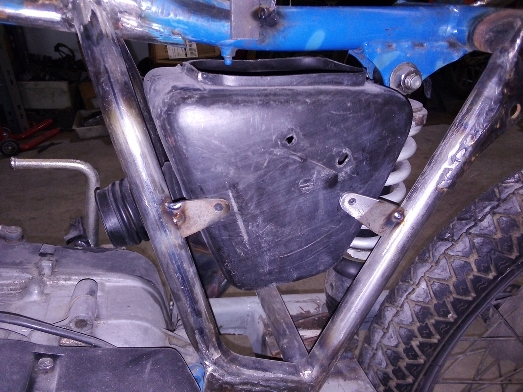

Caja del filtro en fase de pruebas.

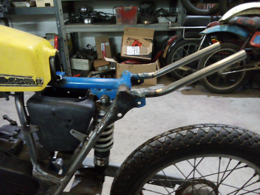

Construcción del sub chasis de acuerdo con las lineas del nuevo asiento.
Modificación de la parte interior del asiento para encajar con el formato del chasis.
Asiento procedente de una Montesa Enduro 75 antes de tapizar.
Resultado final del asiento después de haber sido tapizado.
Tapa lateral con dorsal incluido siguiendo las líneas del asiento.

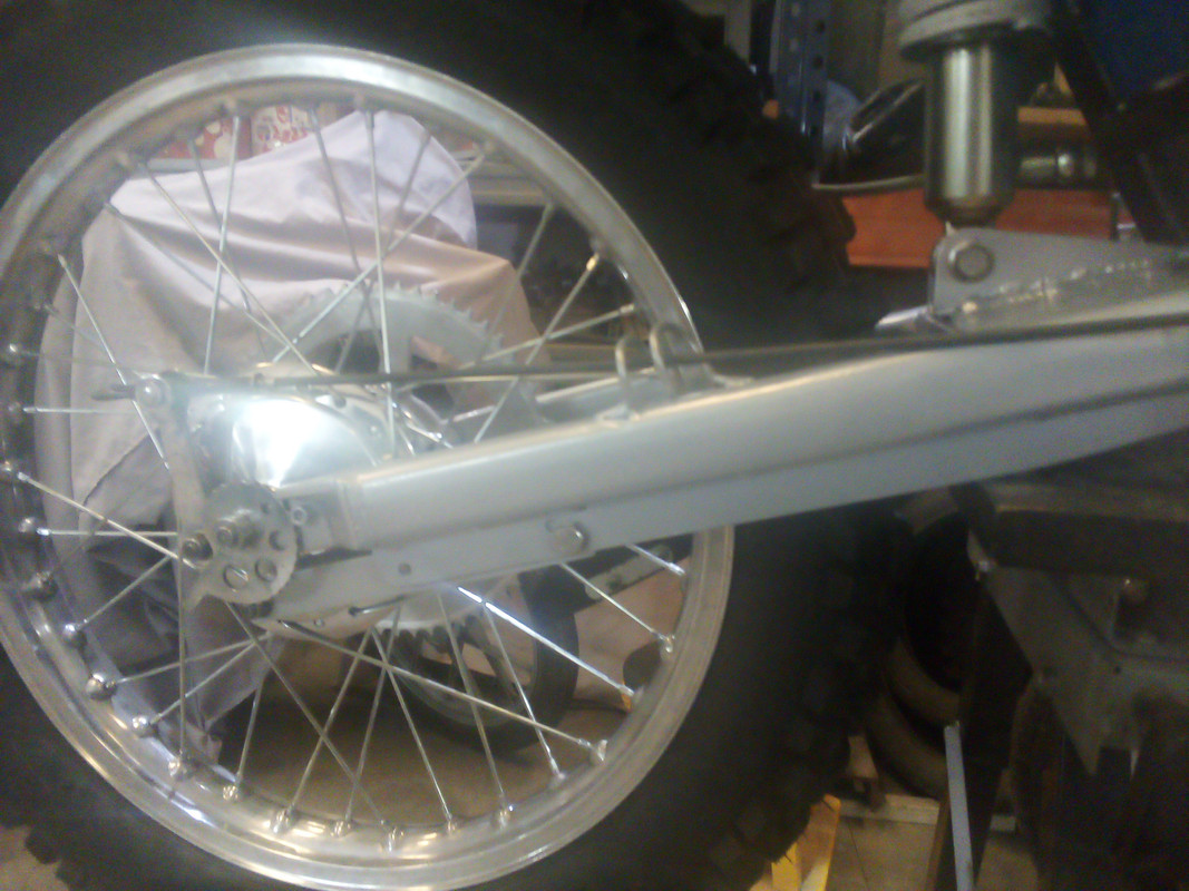

Hola buenas tardes.
Ya le he dado otro empujoncito a este proyecto y en esta ocasión ha sido el pintar el chasis y las fibras.
Chasis pintado de negro satinado con powdwe-coat y el basculante en gris 9.006 powder-coat. Las fibras están pintadas en pintura de puliuretano azul 5.015 y amarillo real. Están a falta de colocar los adhesivos y dar la ultima mano de barniz.

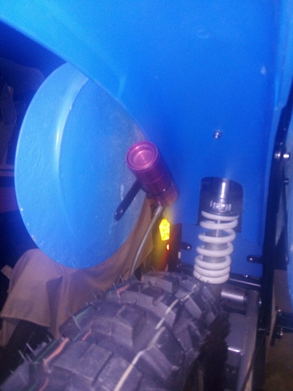

Botella de gas del mono amortiguador.
Guía protectora del cable del freno trasero. Como este no es rígido si no flexible, para evitar que este se salga de su trayectoria por el movimiento del basculante, le he fabricado una guía.
Guía para la cadena procedente de una moto de cros de 125 cc. la cual ha encajado perfectamente.
El próximo trabajo consistirá en la colocación de los vinilos y barnizar las fibras. Trabajo a parte tengo el motor desmontado con la intención de ponerlo al día y mejorar sus prestaciones.

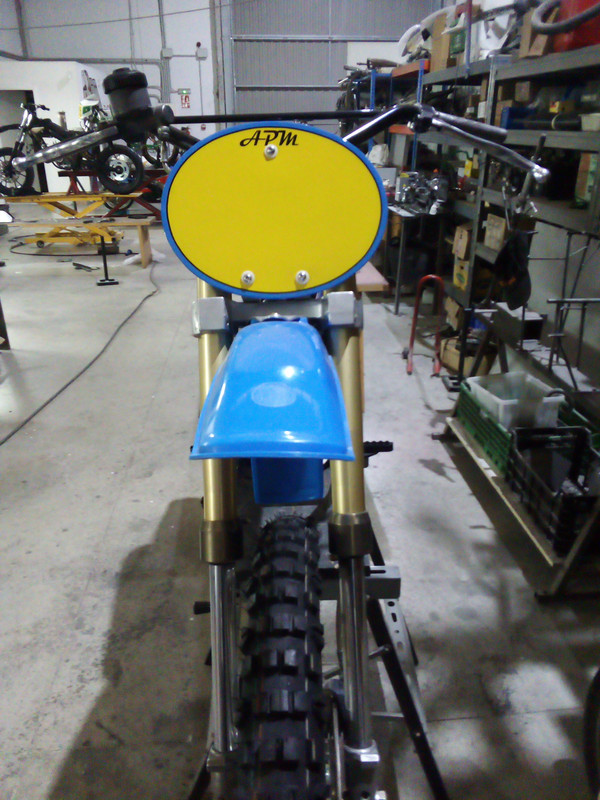

Hola buenas tardes.
La moto ya casi esta terminada, a falta del escape y de una puesta apunto.
Totalmente terminada de pintura y barnizada.

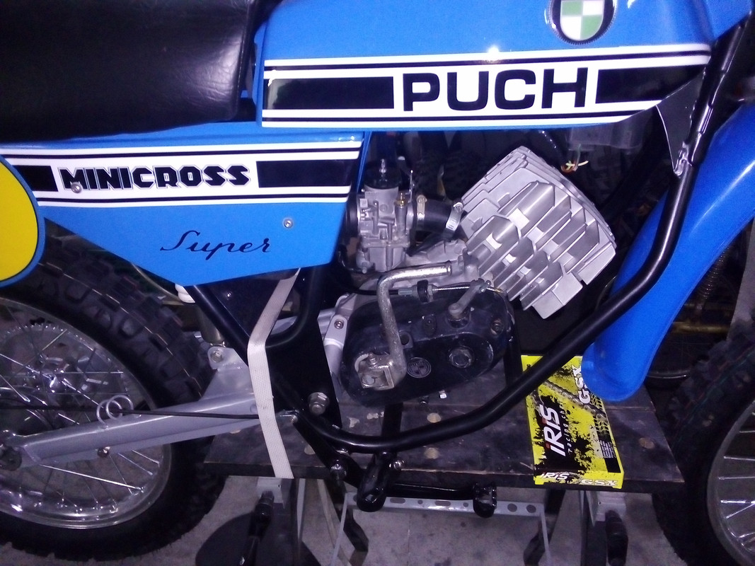

Motor totalmente reconstruido, ahora con encendido electronico y con carburador Amal de 27 mm.

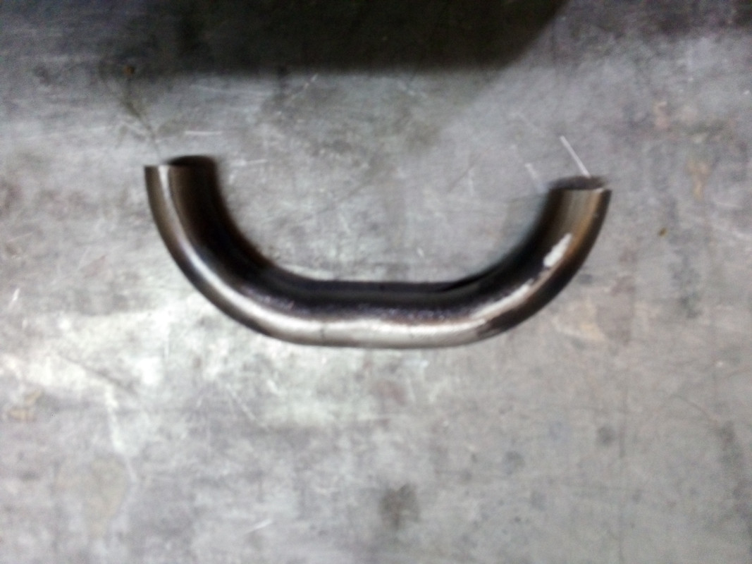

Ya he realizado la maqueta del escape en cartulina y en estos momentos mi compañero Francisco Hernández (Paco Pula) ha empezado su fabricación.
