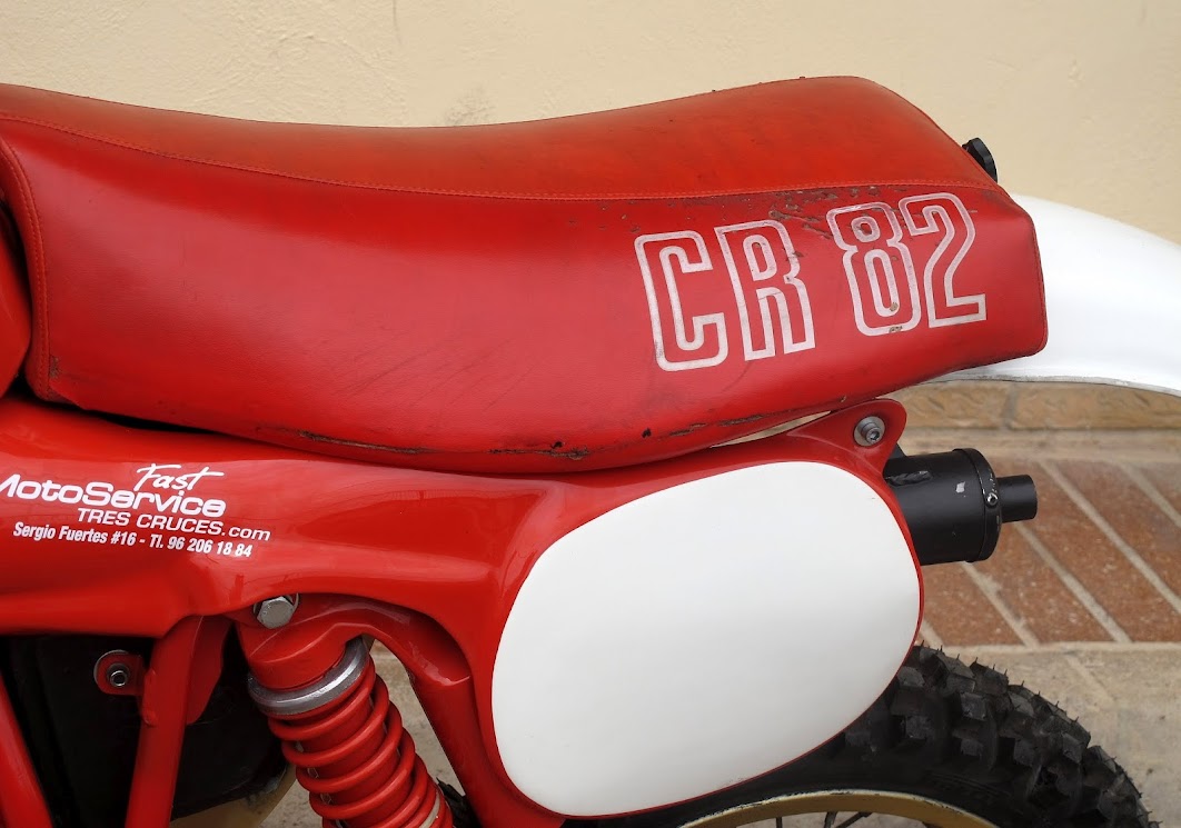

A estas alturas de la restauración que os parece si recapitulamos algunas imagenes....
Para no aburrir, ya haremos una seguna parte de la comparativas de fotos del antes y el después...
Nos vamos al interior ....
He desmontado la rueda trasera en espera de que lleguen zapatas nuevas AGPA, que me llegaran esta semana si no hay contratiempo.
Aprovecho para limpiar la corona trasera:
Y ahora a por las chorraditas esteticas... como el pulido de carters.... y logos
El faenon de chinos lo dejamos para mejor ocasión...
Ahora el turno para el portanumeros frontal... realizado en panel de PVC
Lo próximo acabar los laureles de los carters y pintar de nuevo los logos del asiento:

Una sugerencia: creo que el guardabarros trasero se ha quedado algo largo,es cuestión de gustos, pero pienso que le daría un toque más agresivo.
Gran trabajo en una estupenda moto.
¡Yo quiero pegarle una vuelta en Onteniente!

Bronchi, desde el primer momento en que empece a montar la moto he ido contrastando todos los detalles obtenidos de publicaciones de la época. Respecto al guardabarros trasero, respete los anclajes y taladros con los que me llego la moto.
A mi también hay algo que no me acaba de convencer, no se el que pero la encuentro bajita y tal vez sea por el guardabarros trasero.
Viendo fotos detenidamente, en la CR81, la distancia desde final del asiento respecto a final de guardabarros, es relativamente corta si la misma la comparamos con la CR82.
Casi todas las fotos están ligeramente en escorzo y no en perpendicular, con lo que el efecto visual puede llevar a engaño. En la CR82, el final del guardabarros supera la rueda trasera, mientras que en la CR81 quedaría en una imaginaria linea superada la corona y entre el aro de la rueda.
La solución tal vez pase por aumentar la inclinación del guardabarros, respetando los anclajes traseros, pero colocando un casquillo en el anclaje delantero, el que va junto a la caja de filtro, con lo que al "a cachar" de delante, lo "levantaría" de atrás.
Esa solución es mas reversible que recortarlo y mas ahora que esta pintado...

Si, es verdad que en las fotos que veo queda parecido, pero, aparte del tema estético hay un a parte práctica.
Si hay mucho barro te protegerá mas así, evidentemente, pero las posibilidades de que se rompa son mucho mayores.
Pasaba en las Cappra y en otras con demasiado vuelo libre en la aleta trasera: si se le pègaba demasiado barro, con los baches y los saltos acababa rompiendose
(Y allí estabamos los chiquillos para pelearnos por el trozo de guardabarros roto jajaja )
