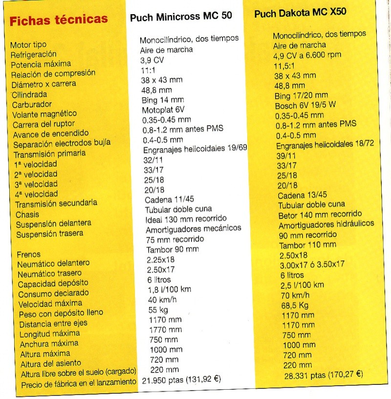

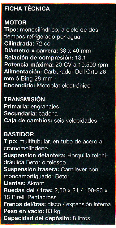

seguro no puedo estar, ya indiqué en el post que es la informacion que yo manejo. Esta fcha técnica está sacada de la revista Motociclismo Clasico
![Motos Varias - Comprar Cubiertas - Modelos Y Medidas Ficha_10](https://i.servimg.com/u/f46/12/26/20/66/ficha_10.jpg)
Estas son de la revista Moto Clasica
![Motos Varias - Comprar Cubiertas - Modelos Y Medidas Fichas10](https://i.servimg.com/u/f46/12/26/20/66/fichas10.jpg)
Estas del catalogo de motocilismo de 1976
