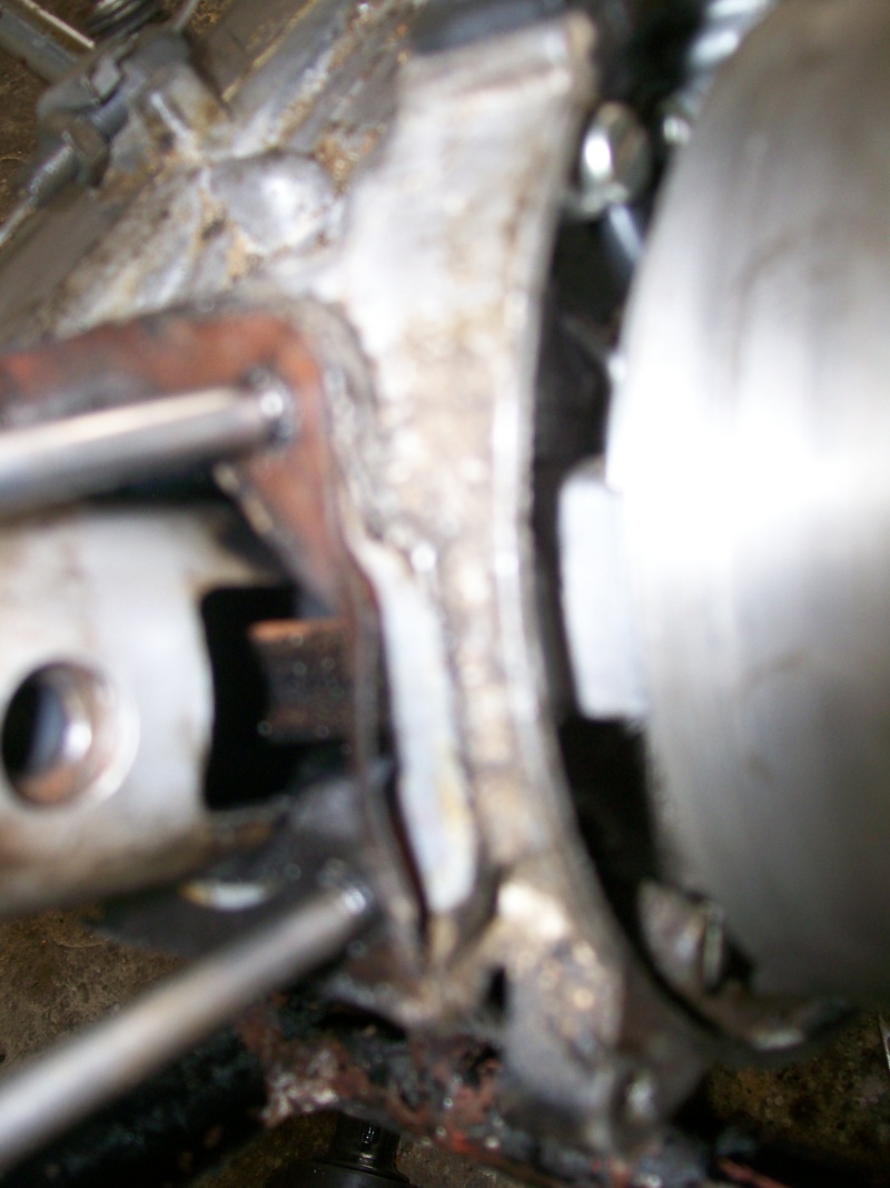

Re: Puch MiniCross Super - Desmontaje Y Sustitución De Biela
Bueno, aqui lo teneis
Vista desde arriba piston, viela y cigueñal
![Puch MiniCross Super - Desmontaje Y Sustitución De Biela - Página 2 100_2915](https://i.servimg.com/u/f39/11/69/46/33/100_2915.jpg)
![Puch MiniCross Super - Desmontaje Y Sustitución De Biela - Página 2 100_2917](https://i.servimg.com/u/f39/11/69/46/33/100_2917.jpg)

Nemkrol- Usuario Entendido
hola, el piston lo puedes sacar igual, tienes que quitarle uno de los clips que lleva en el agujero del centro del piston, con ayuda de un botador o un destornillador grande, sacas el bulon por el lado que hayas quitado el clip, y tiene que salir hacia arriba, lo de que no gire el motor es otra cosa, pueden ser los rodamientos del cigueñal, o algo trabado en el embrague o el cambio, a saber, lo mas normal es que sean los rodamientos del cigueñal, tendras que descargarte el manual de despiece del motor y estudiartelo, para abrirlo, con paciencia y fijandote bien, puedes hacerlo,
un saludo.
un saludo.
Última edición por Toni el Dom 8 Ago 2010 - 17:11, editado 1 vez
Toni- Usuario Maestro
No le des mas vueltas al asunto ,lo que tienes bloqueado es la biela tienes que abrir el motor y sustituirla junto con retenes y rodamientos .

Bueno aqui lo veo mas claro....... la biela esta engarrota del rodamiento de abajo esdecir del rodamiento del cigueñal ....... solucion abrir el motor y montar biela nueva....... por otra parte el piston no sale por que aun no as sacado el burlon que lo une a la biela...... para sacar el piston tienes que sacar el burlon pasante que los une

ManuPuch- Usuario Maestro
Vale, lo primero como te dicen los compañeros,puede ser que sean rodamiento, embrague o algo en el cambio....
El pistón, tiene que quitar los clip, meter una llave de tubo pequeña o destornillador, dar unos golpecitos desde el lateral para que salga el bulon, que pasa por dento del pistón y el pie de biela. Cuando salga el bulon por uno de sus extremos, tirando del pistón hacia arriba tendrá que salir.....
La forma con la que veo en el vídeo que accionas el embrague, no es la correcta. El embrague lo tendrás que pisar, desde la maneta del manillar, no desde la palanquilla del embrague que hay en el cárter. Por que ,desde hay con la mano no actuara bien, se necesita hacer mucha fuerza,para que la palanquilla llegara al fin de su recorrido y actué bien...
Seria interesante, si pudieras quitar el cárter del embrague,( suelta el cable,quita la pata de arranque, aceite y tornillos) para que llegáramos a ver el mecanismo de embrague y demás..
Pero te comento, si el motor lleva mucho tiempo parado, lo lógico es cambiar rodamiento y retenes,Porque si por casualidad lo lograras desengancha. seguro que se volvería a enganchar, causando males mayores....
