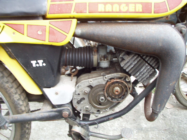

![Puch Condor III - Mejorar Embrague Puch_r10](https://i.servimg.com/u/f81/12/11/66/85/puch_r10.jpg)
¿¿¿Como has conseguido semejante reventao???
¿¿¿Le has puesto un cilindro de Cappra a ese motor??? pasmado* pasmado* pasmado* pasmado*
Lo más que se puede hacer, es buscar un embrague como ese, de 4 discos, con muelle más duro, empapar todo en buen aceite, y con la cantidad adecuada en el carter y listo.
O puedes buscar un embrague de Puch Ranger, o de las Puch alemanas o austriacas, que son un poco más grandes. Pero tendrás que desembolsar algunos euros! enfin*
