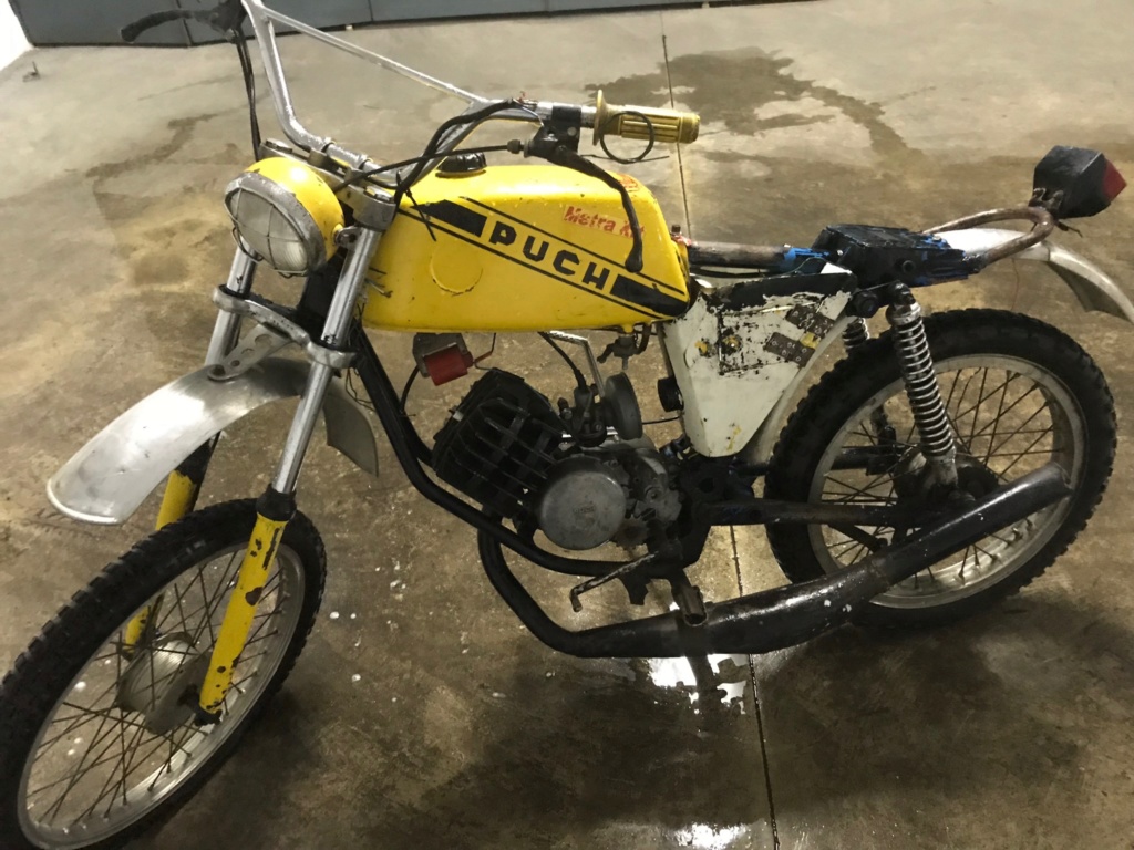

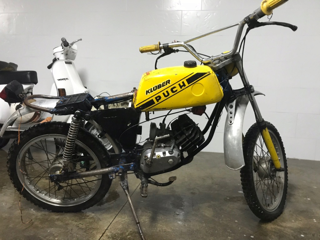

Buenas noches,
Hoy me he decidido a dar el primer paso en la restauración de la MC50 Especial, es decir, lavarla...os pongo un par de fotos (si es que salen) de justo después del lavado.
Hay cosas que llaman mucho la atención de la mecánica rural...como esa puerta a la casa de filtro...
Os iré contando...
Os iré contando...

Menos el escape original tienes los guardabarros y el resto de piezas, buena base!
Re: Inicio proyecto MC50
Esa puerta puede.ser echa para utilizar la caja como sitio para meter cosas sin tener que sacar el asiento
