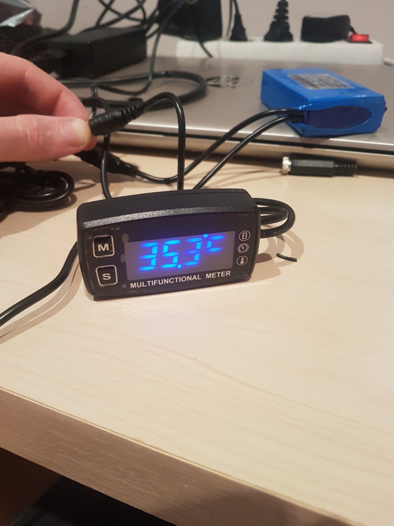

Re: Compra motor cobra aire
Este es el tacometro que he comprado, lleva temperatura para la rosca de la bujía también . Allí estaba midiendo mi temperatura corporal y se aproxima bastante. También he comprado una batería de 12v recargable para darle tensión, tengo que cargarla a tope y ver cuanto aguanta.
Tiene muchas opciones y me ha costado poco en comparación a lo que se veo por ebay.

Buenas a todos, os dejo un video para que veáis y escuches como va la moto.
Cosas que lleva:
-Cilindro normal con galleta de 3mm
-Escape mototema (TUN)
-Pistón barikit a 49mm
-Trasfers abiertos
-"Cdi" rm
-Plato magnético aligerado
-Dellorto 28, 140 altas 58 bajas
-Desarrollo 14-56
- 2% castrol a747
Como se puede ver, las dos primeras lanzadas patina el embrague, las dos siguientes ya no lo hace. Habrá que cambiar muelles, discos o yo que sé.
Llevo un cuanta rpm digital. La moto "corre" de unas 7500 a unas 10500, puedes seguir dándole hasta unas 11500 pero es tontería porque la curva de potencia cae. A partir de 7500 el sonido del motor cambia por completo, como si de un turbo se tratase (guardando las distancias claro).
Por ahora se queda así el motor. Me centraré en mejorar estética porque hay zonas que se ha levantado la pintura.
